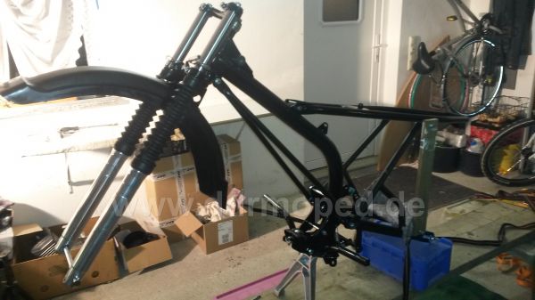

Der Stand im Moment ist folgender:
Ich habe einen Rahmen mit Nummer und ABE, einen mittlerweile überholten Motor mit DDR Zylinder,
Vergaser und Vape Zündung.
Eine mittlerweile aufgearbeitete Telegabel, von der ich noch nicht sicher überzeugt bin.
Etliche andere Teile wie Räder Sitzbank usw.
Im Moment stehe ich aber vor dem Problem das die Obergurtstreben (Nachbau) nicht passen.
Die Halterung für die hinteren Fussraste schlägt an der Schwinge an.

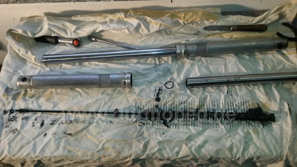

Telegabel
Gruß Jürgen

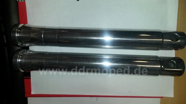

Gleitrohre poliert
Gruß Jürgen

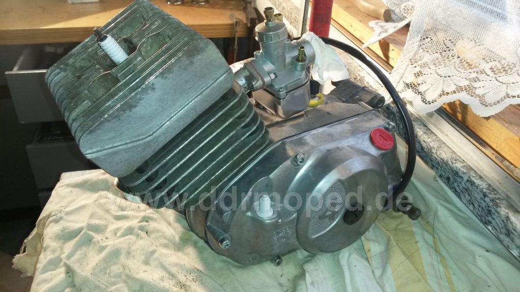

Motor
Gruß Jürgen

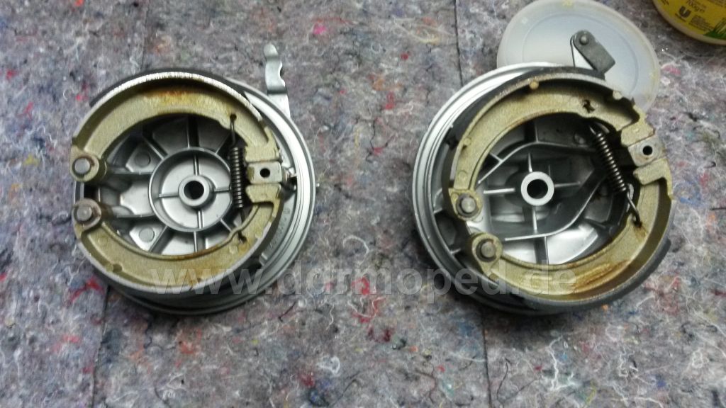

Bremsen
Gruß Jürgen

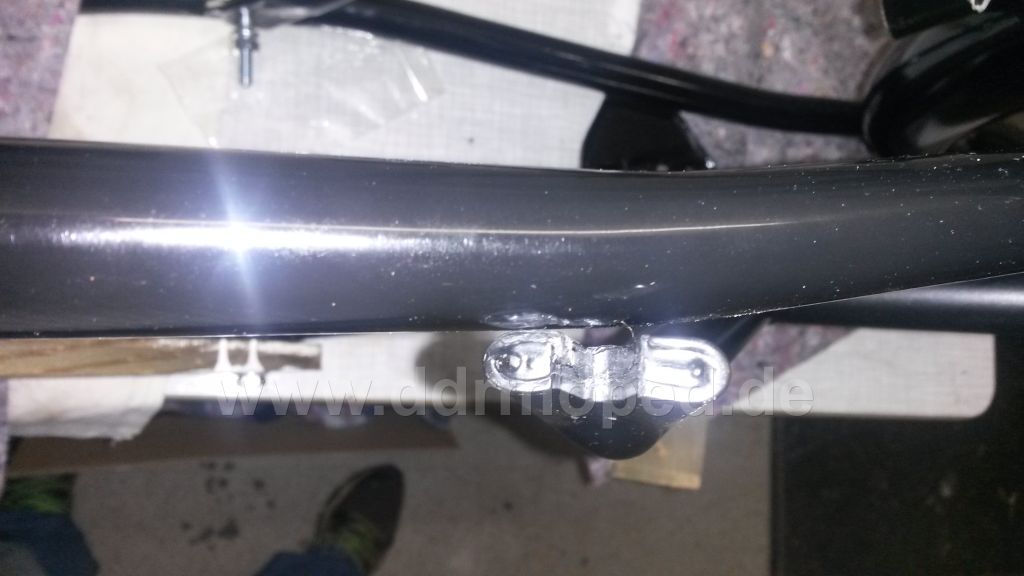

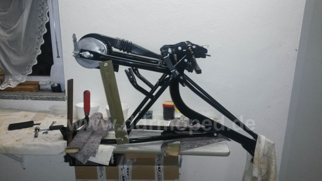

Die Problemstelle Obergurtsterebe.
Das soll's für's Erste mal gewesen sein.
Jürgen
Gruß Jürgen

jbie
Geschrieben am: 12.11.2016, 22:16
Beiträge: 246
Mitgliedsnummer.: 9187
Mitglied seit: 07.11.2016
also das mit den vielen hilfreicher Tipps ist wohl ein Wunschdenken von mir.
Es ist aber heute mal etwas weiter gegangen.
Die Obergurtstreben sind umgetauscht.
(siehe Bild im nächsten Beitrag)
Da wäre ich aber jetzt wirklich für Hilfe recht dankbar. Denn ich weiß leider nicht was ich damit machen soll.
Da die Streben pulverbeschichtet sind, kann ich die wahrscheinlich auch nicht einfach biegen
und anschließend etwas Farbe drauf machen. Bin verzweifelt.
Ansonsten aber allen ein schönes Wochenende hier.
Jürgen
Gruß Jürgen

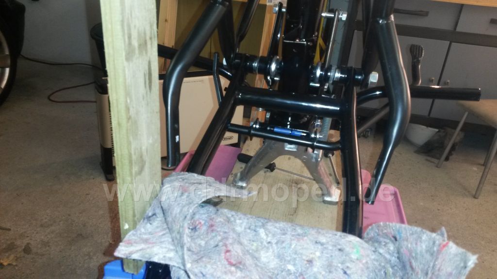

jbie
Geschrieben am: 12.11.2016, 22:18
Beiträge: 246
Neue Obergurtstreben auch wieder krumm.
Gruß Jürgen
Gudupower
Geschrieben am: 13.11.2016, 02:59
Beiträge: 4517
Mitgliedsnummer.: 5541
Mitglied seit: 02.06.2012
Woher beziehst du die Teile?
Geschrieben am: 13.11.2016, 06:57
Beiträge: 6810
Ich würde die Streben etwas einpacken und am Schraubstock versuchen die etwas zu richten.
1986-2016 Der Roller wird 30
SR 50 CE (neues Projekt)
Geschrieben am: 13.11.2016, 08:04
Wenn du jetzt schon das zweite mal in die Sch... gegriffen hast mit dem Nachbauplunder, gibts doch eigenlich nur eine logische Schlussfolgerung:
Originalteile besorgen. Auch wenn das bei der rechten Endurostrebe wahrscheinlich schwierig wird.
Alternativ die Nachbaustrebe, an der Stelle wo beide Rohre zusammengeschweißt sind, trennen und dann direkt am Rahmen ( also im eingebauten Zustand ) neu zusammenschweißen.
Im Nachgang neu pulvern lassen.
Genau aus diesem Grund, dass die Nachbausachen oft schlecht sind, versuche ich, wie auch viele andere hier, Originalteile aufzuarbeiten.
Mfg und trotzdem weiterhin Spaß beim Aufbau,
Andi
