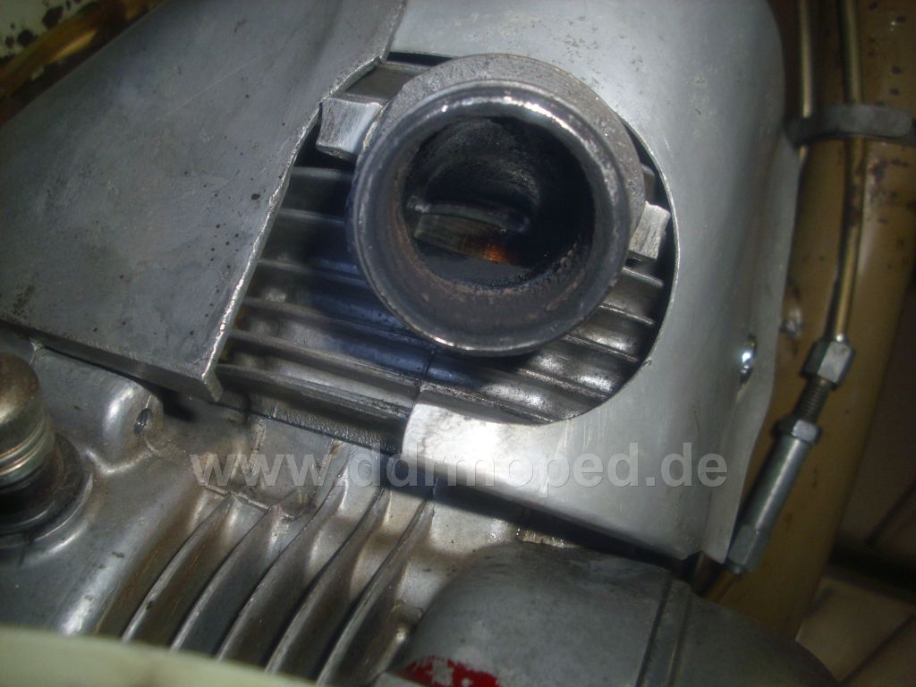

Ich denke, der Schleifer hat zu viel Spiel gegeben.
Meine Garnitur, die ich beim Strehle schleifen ließ, hat 8,5 bar.
Wenn du den Krümmer abschraubst und dort rein schaust, sieht der Kolben dann schon ziemlich braun bis schwarz aus? Das wäre ein Zeichen, das der Kolben etwas viel Luft in der Buchse hat. Und da können Kolbenringe auch nicht mehr viel helfen.
Grüße Gerald
ENIGMA
Geschrieben am: 31.10.2016, 17:29
Beiträge: 2436
Mitgliedsnummer.: 2215
Mitglied seit: 11.05.2009

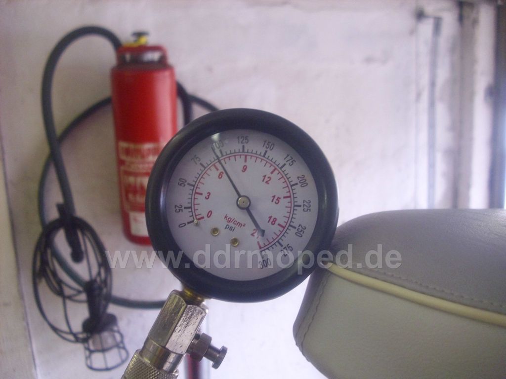

Hast Blöderweise recht, Gerald. Sieht man deutlich am Kolben, die braunen Spuren direkt unter dem K. Ring und das nach vielleicht nur 500km Fahrzeit dry.gif
Ich kann das Lüfterrad so lasch von Hand drehen, zum kotzen ist das. Der Druckmesser zeigte letztens nicht ganz 100% richtig an, der war etwas undicht, das habe ich behoben,ist aber denoch weit weg von 8,5 bar, aber sehe selbst.

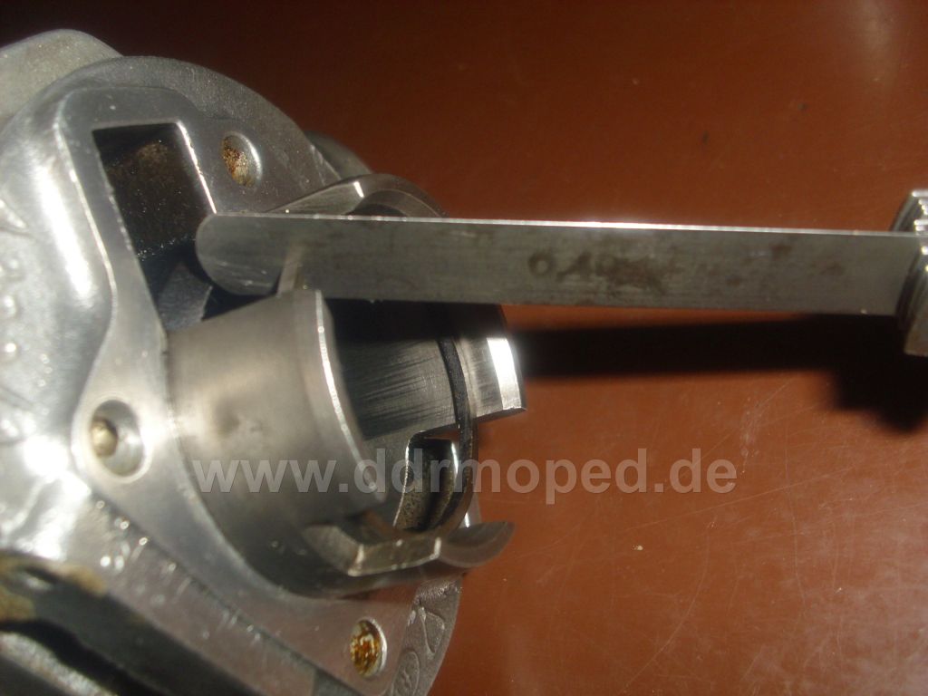

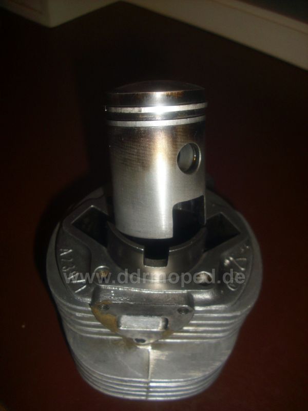

3 Ursachen für die fehlende Kompression sind jetzt lokalisiert.
Übermaß Kolben 40,72mm hat jetzt schon mehr Spiel in der Buchse , als ein anderer gebrauchter 1964er Grundmaßkolben in seinem Zylinder. Ausmessen kan ich das nicht, aber der alte wackelt in der Buchse überhaupt nicht, der neue schon. Schleifmaß ist also zu groß.
Kolbenringe dichten selber an den Flanken nicht richtig ab, die starken schwarzen Kohlerückstände am Kolbenhemd beweisen es, warum weiss ich nicht, zu wenig Spannung?
Das Spaltmaß des Kolbenringstoßes lässt zusätzlich zuviel Druck durch,denn laut einem Nachkriegs Motoren Lehrbuch sollte der Spalt bei : Neu minimal 0,20mm und Verschleissgrenze 0,60mm liegen. Foto 2 zeigt die Proplemganritur, Foto 3 eine ebenfalls neu geschliffene aber ungenutzte. Deutliche Underschiede im Kolbenringstoß sind zu sehen, und das nach so kurzer Zeit.
Das macht in der Leistung wesentliche Underschiede aus, ich weiss das von meinem 98er Sachs.
Ich will nun versuchen, denn Zylinder zu reklamieren, mal sehen was der Schleifer dazu meint.
ENIGMA
Geschrieben am: 05.11.2016, 14:44
Beiträge: 2436
