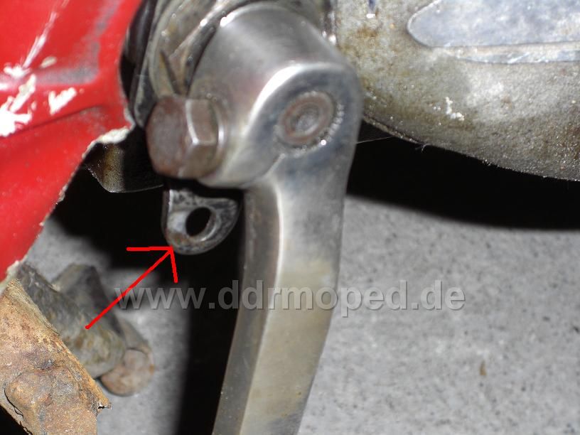

ich habe an meiner Neuerwerbung (Simson SR2E Baujahr 61) ein Problem mit dem Motor, beim Antreten dreht sich immer die Platte mit wo die Bremsstange eingehängt wird. Also starten unmöglich!
Woran liegt es das sich das Teil immer mitdreht?
Hier noch nen Foto was ich meine:
Basti

Ich behaupte jetzt einfach mal, dass irgendwas mit Rollenkäfig (Rollen, Feder) ist.
Sowas ähnliches hatte ich auch mal..nachdem ich den Motor schon halb zerlegt hatte gings auf einmal wieder blink.gif wahrscheinlich Rolle geklemmt oder so.
Hate mal probiert an dem Hebel zu drehen?

Wenn der Bremshebel keinen Halt hat (ohne Zugstange) dreht er sich im Normalfall LOCKER mit. Deiner Beschreibung nach gehe ich aber davon aus, dass er fest mitdreht.
Der einfachste Versuch wäre es einfach mal die große Mutter über der Platte etwas zu lockern. Im Normalfall müsste sich das Problem damit lösen lassen. Wenn nicht, dann muß halt der Motor auf und mal am Freilauf was machen.

Den Bremshebel habe ich schon komplett abgehabt. Wenn man dann tritt läuft die äußere Welle wo der Bremshebel drauf sitzt auch immer mit!
Denn bekommt man auch nicht festgehalten! Wenn mann entgegengesetzt tritt (Rücktritt) gibt es komische scharbende Geräusche!

Probier das Ganze trotzdem erstmal mit Zugstange in die Bremsplatte eingehängt, bevor du dir hier viel Arbeit machst. Am Ende ist hier vielleicht doch alles ok hmm.gif.
