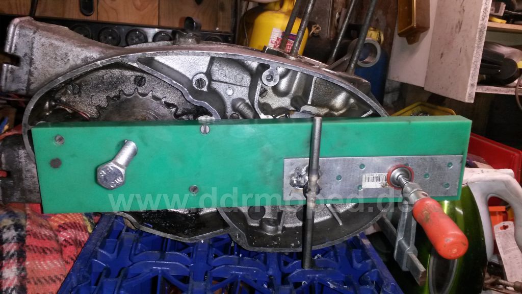

Die Idee ist doch prima.
Es kommt aber bei dem Abzieher für das Primärritzel darauf an, welchen Motor seine TS hat. Vielleicht hast du ja die Möglichkeit, mal die Motornummer rauszufinden? Oder wenigstens ein Baujahr? Hat sie schon einen Drehzahlmesser?
Die Fertigungszeichnungen kann ich dir gerne zukommen lassen, dann könntest du dich auch an irgendeinen Metallbaubetrieb wenden und dort bauen lassen.
Bei Ebay gibt es auch das Werkzeug:
Primärritzelabzieher alte MotorenreihePrimärritzel Abzieher
Primärritzelabzieher neue MotorenreiheDen Kurbelwellenausdrücker habe ich auch nicht gefunden, aber den braucht man auch nicht unbedingt. Wichtiger ist da (wenn nicht schon vorhanden) das Blockierwerkzeug für die Kupplung. Beispielsweise
hier im Paket mit Primärabzieher und Sekundärritzelhalter (für die alte Motorenreihe).
