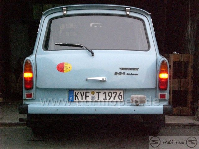

Hier mal ein Beispielbild vom normalen Licht (5Watt, 6Volt)
Es war draußen noch hell. Also das ist wirklich so helles licht.
Ach, das leuchtet übriegsn Rot, nur mein Fotoapparat wollte das wohl nicht so richtig knippsen.
Trabantrückclihter sind übrigens komplett orange und im unteren Teil von innen rot lackiert! wink.gif

Toni auf dem Bild der Blaue Uni, ist das deiner? Vermute mal ja... Muss der Schrftzug nicht Schräg dran sein? Gerade waren die doch nur bei den letzten und wenn ich deine Rückstrahler und deinen Kofferraumdeckel sehe müsstest du doch ein etwas älteres Baujahr (vor 80?) haben... Berichtige mich fals ich mist schreibe... Grüße Andy wink.gif

Ist soweit alles richtig, auch mit dem Schriftzug! thumbsup.gif Allerdings nur bei der Limousine, der Universal hatte soweit ich das weiß immer gerade Schriftzüge.
Noch mit ganz alter Heckklappe mit Klappstütze!
Über den werde ich demnächst noch was Schreiben. Auch bezüglich Motorinstandsetzung/wechsel usw. biggrin.gif
edit: P50 und P60 Kombi und Camping hatten den Schriftzug schräg. Hab nochmal auf www.trabant-universal.de geguckt.

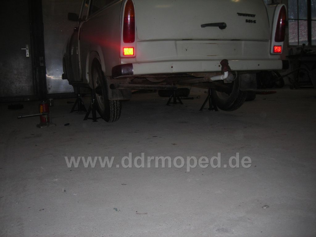

Ich glaube fast das mein Uni schräge Schriftzüge hatte???? Jerome guck bitte mal nach... hmm.gif

biggrin.gif Andi ich habe nur einen S, kein deluxe, insofern fällt der Schriftzug weg biggrin.gif und der Trabantschriftzug und der 601S-Schriftzug sind grade...

Jerome die hast du doch fürs Foto verdreht biggrin.gif Da hab ich Falschgelegen ermm.gif ...

@ Toni: Ohne Dein Herz übermäßig zu belasten ... Du weißt, dass Du den falschen Griff an der Hecktür hast? Es gab ja immerhin drei verschiedene Varianten vom Alu-Griff: Der letzte war der, der hinter dem Block mit dem Schließzylinder schmaler wird, der davor, war der, der breit bleit (den hast Du dran), und der davor (also der erste) blieb auch breit, erhob sich aber nicht am Übergang vom Schließzylinder zur Grifffläche.
Jaaa! Daa sollteste nochmal kucken gehen ...

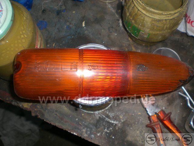

@Schmied: Nö biggrin.gif Ist wirklcih so, die sind nur von innen lackiert. Wenn du das nicht glaubst, probiers selber mit Bremsflüssigkeit. biggrin.gif
@Henri: Jo, weiß ich. Aber bevor ich mir nen zerschrammten richtigen anbaue biggrin.gif
Auch wenns total offtopic ist, hier mal nen Beweisbild vom Rücklicht.
