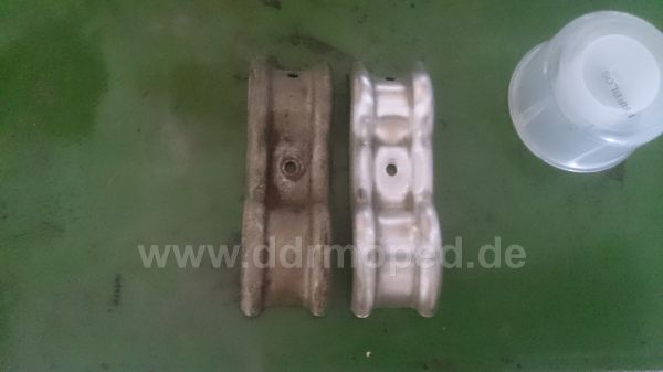

Da ich für den Kaputt gegangen Rahmen bereits schon einiges gesammelt hatte, nahm ich mir vor nach der Handschaltungsschwalbe. Mit der S50 anzufangen von anfang beschätigte mich die Frage was war 79 auffällig.
- Griffgummis
- 3 Rautenbezug
- K30 Reifenprofil
- Stoßdämpfer mit Chromkappe
- Hinterradschutzblech (lange Version)
Was stimmte bei ihr nicht....
- Obergurt war Nachbau mit dieser komischen Erhöhung
- Stoßdämpfer waren von einer S51
- Rücklichthalterung war Eigenbau....
- Die Griffgummis waren zwar noch aus DDR Zeiten aber beide waren kaputt...

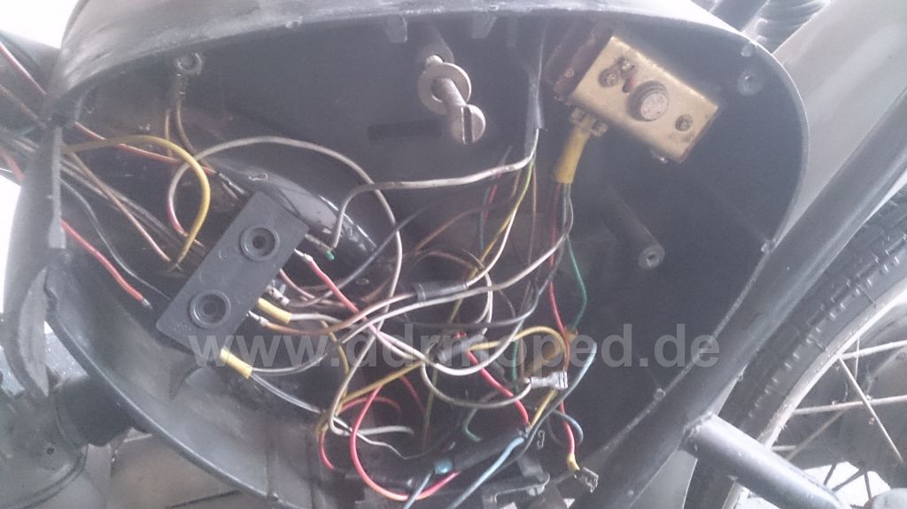

- Der Kabelbaum war ein richiger Totalschaden....

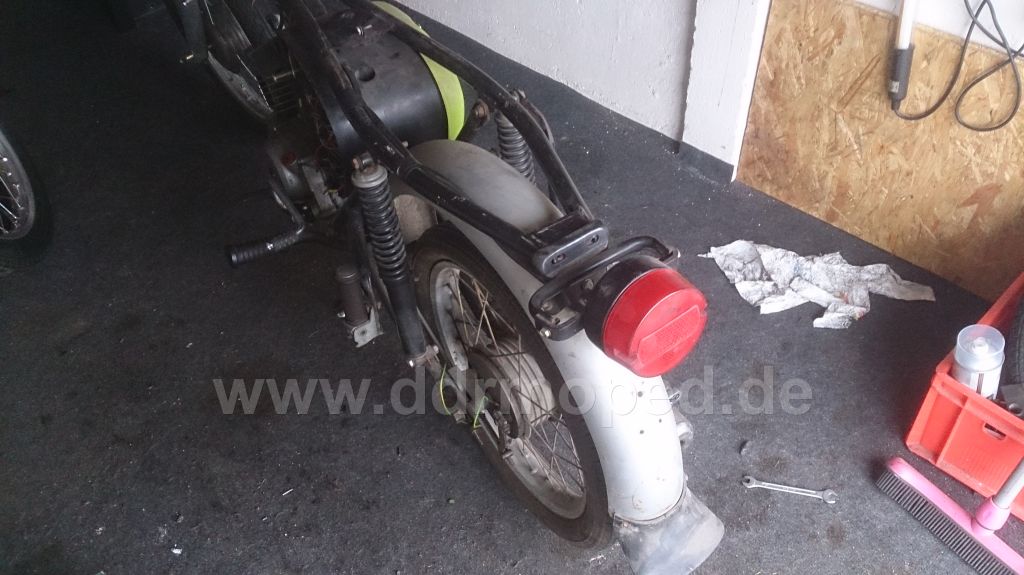

Anbei ein Bild wofür mich meine Ausbilder wohl damals tot geschlagen hätten.....
Gruß Tom
Simson Liebhaber
Geschrieben am: 09.09.2016, 13:36
Beiträge: 1312
Mitgliedsnummer.: 5822
Mitglied seit: 06.09.2012
Die Rülihalterung die Kappe wanderte kurz nach dem Foto in den gelben Sack da sie kein Prüfzeichen besaß.....

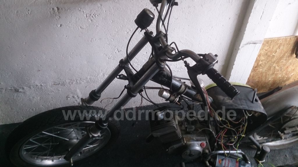

So nun die Frage wie es weiter geht, gleicher weg wie bei meiner S50N. Das Fahrwerk bekommt neue Schwarze Farbe und möglichst wennig Nachbauteile. Dafür so Baujahrskonform wie möglich.
Da ich einen guten 3 Rauten bezug so wie die passenden Griffgummis habe sollte es kein problem werden.
So Stand sie dann 2 Wochen die Offentsichtlichsten Falschteile sind demontiert.
Gruß Tom

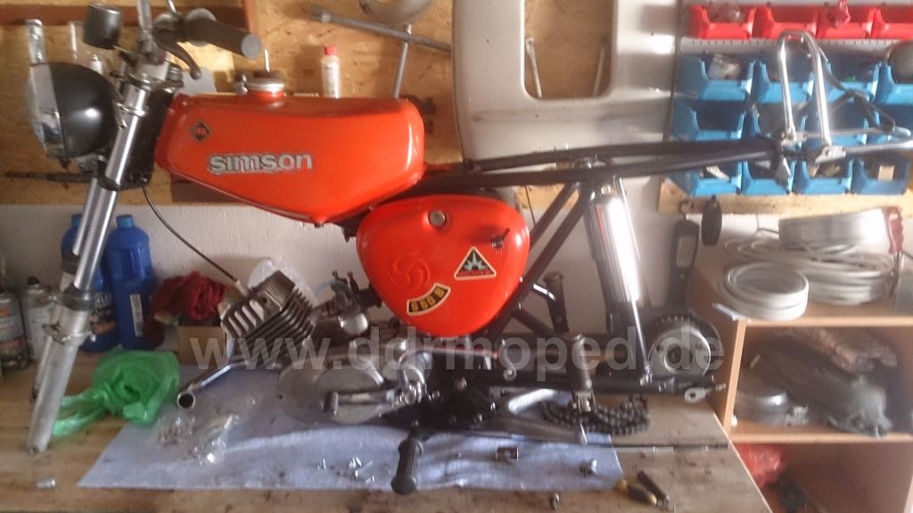

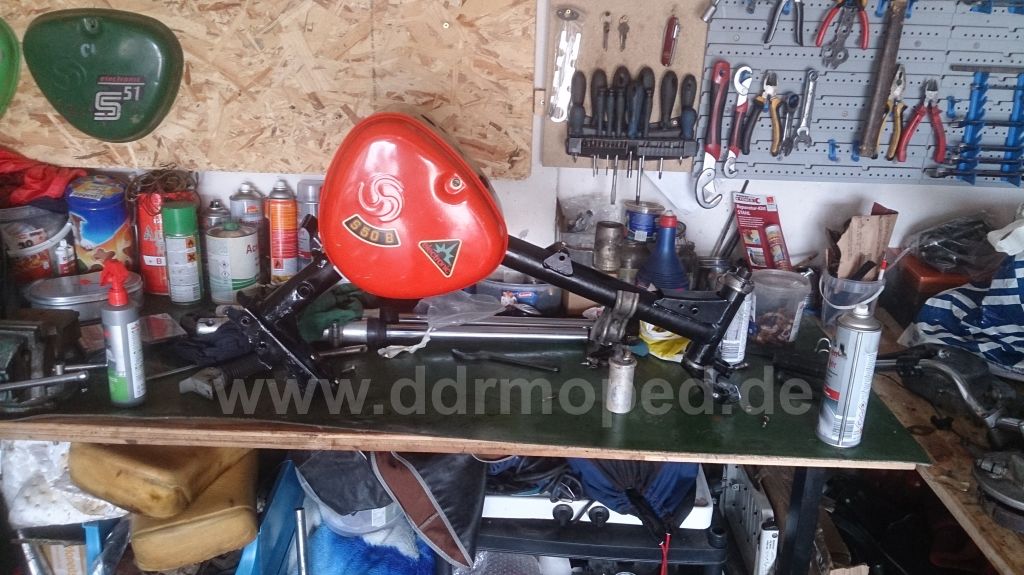

Zu Silvester 2015 konnte ich noch ein komplettes rotes Patina Lackset einer B2 ergatttern smile.gif. Zu Ostern war es dann soweit das Fahrwerk konnte Lackiert werden, im Anschluss wurden Schwinglager, Motorenlager etc. gewechselt. Allerdings wollte der Obergurt nicht so richtig Lackiert werden erst beim 3 anlauf klappte es richtig....
Bis Juni hatte ich den Motor überholt, die Telegabel mit neuen Federn bestückt und den Herzkasten mit Cockpitspray wieder auf vorderman gebracht.
Zündschloss, Sicherungsträger und das Steuerteil vom der Zündung konnte ich in dieser Zeit auch beschaffen smile.gif.
Gruß Tom
Simson Liebhaber
Geschrieben am: 09.09.2016, 13:57
Beiträge: 1312
Letztes Wochenende war es dann so weit der Motor der schon in N sein können unter beweiß gestellt hatte, wurde mit dem Fahrwerk verheiratet smile.gif. Das Lackset hatte ich mal probehalber montiert wobei, dieses WE wird die Verlegung des Kabelbaums und der Einbau der Kette im Vordergrund stehen.
Nebenbei arbeite ich allerdings auch schon die Hinterradfelge auf diese war ziemlich verdreckt und Speichen auch sehr im argen....
Danach geht es mit den Schutzblechen weiter.....

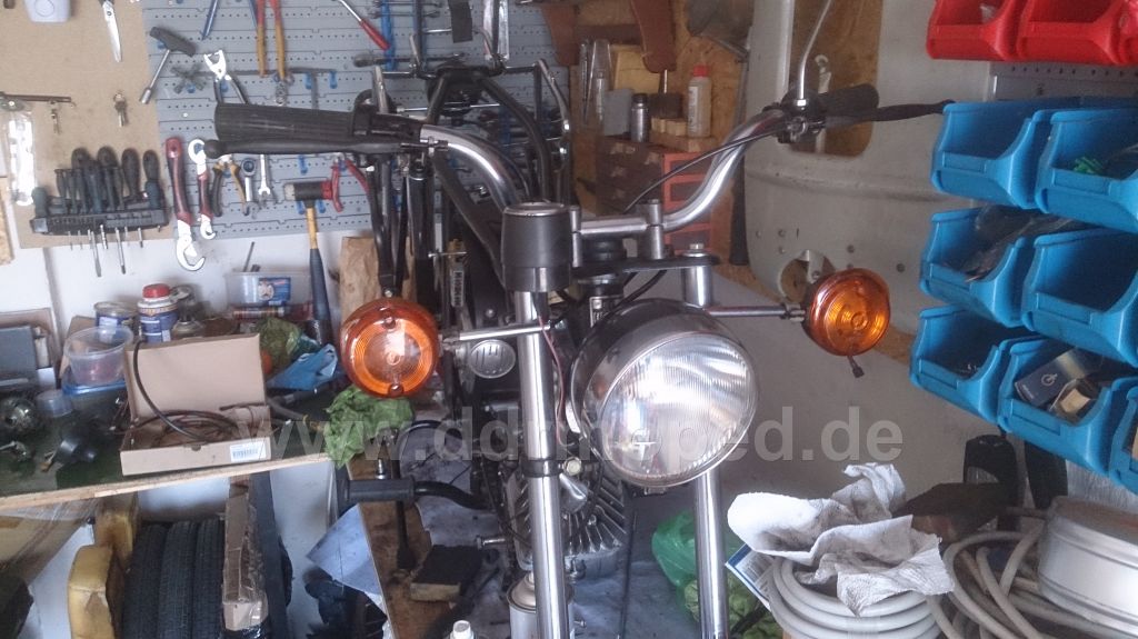

So heute ging es ans Kette einbauen uuuuuunnnnnd die Seitengepäckträger sind drann smile.gif. Ebenso hab ich mit der Elektrik angefangen auch wenn mir die Originale Grundplatte noch fehlt.

Die Kappen von Vorn sind übrigends Werksneu tongue.gif Die Elektrik liegt nun auch Gößtenteils so das zum Wochenende evtl. der Tank final drauf kann.
Gruß Tom

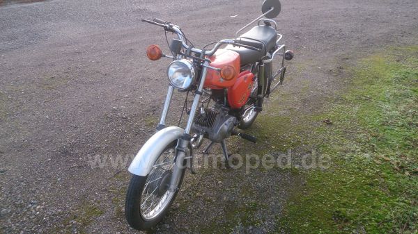

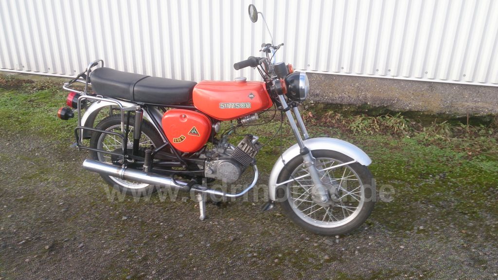

Geschrieben am: 15.12.2016, 15:55
Beiträge: 1312
So nun ist sie Fertig, zum Wochenende werde ich dann noch den Vergaser richtig abstimmen und ein bissel Polieren.
Was hatte ich also seit meinem Letzten Betrag hier alles gemacht.
- Beschaffung der Gundplatte "8305.1-100" (War mit das schlimmste am ganzen Projekt)
- Testen der Zündung inkl. Probefahrt
- Einspeichen der Hinterradfelge inkl. zentrieren (beides habe ich selber gemacht)
- Beziehen der Sitzbank mit dem "3 Rauten" sitzbezug
- aufarbeiten der Schutzbleche
- aufziehen von K30 Reifen
- Überholung der Telegabel
- Wechsel der Telegabel von SR50 auf S50
Alles in allem hats wie immer spaß gemacht, auch wenn manchmal diese blöde Euphorie etwas mehr Nacharbeit erforderlich gemacht hatte.
Gruß Tom

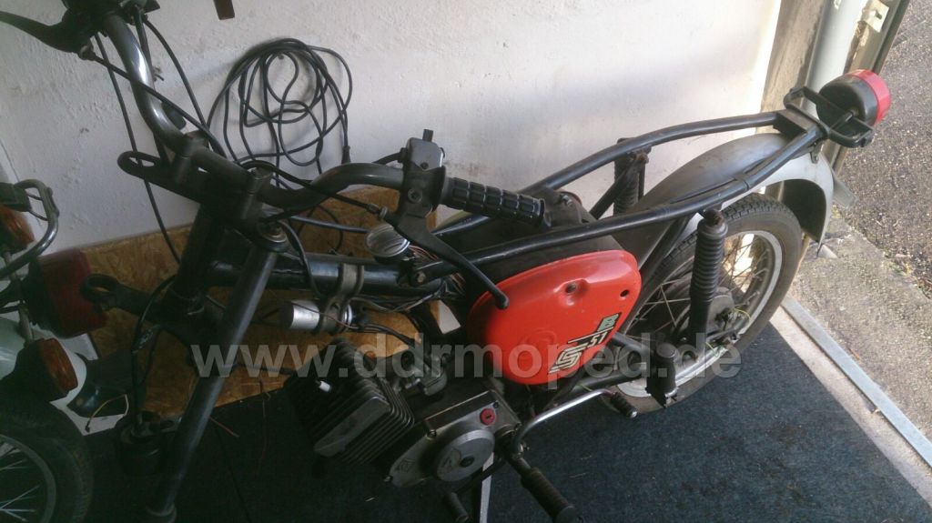

Geschrieben am: 15.12.2016, 15:56
Beiträge: 1312
Die andere Seite...
