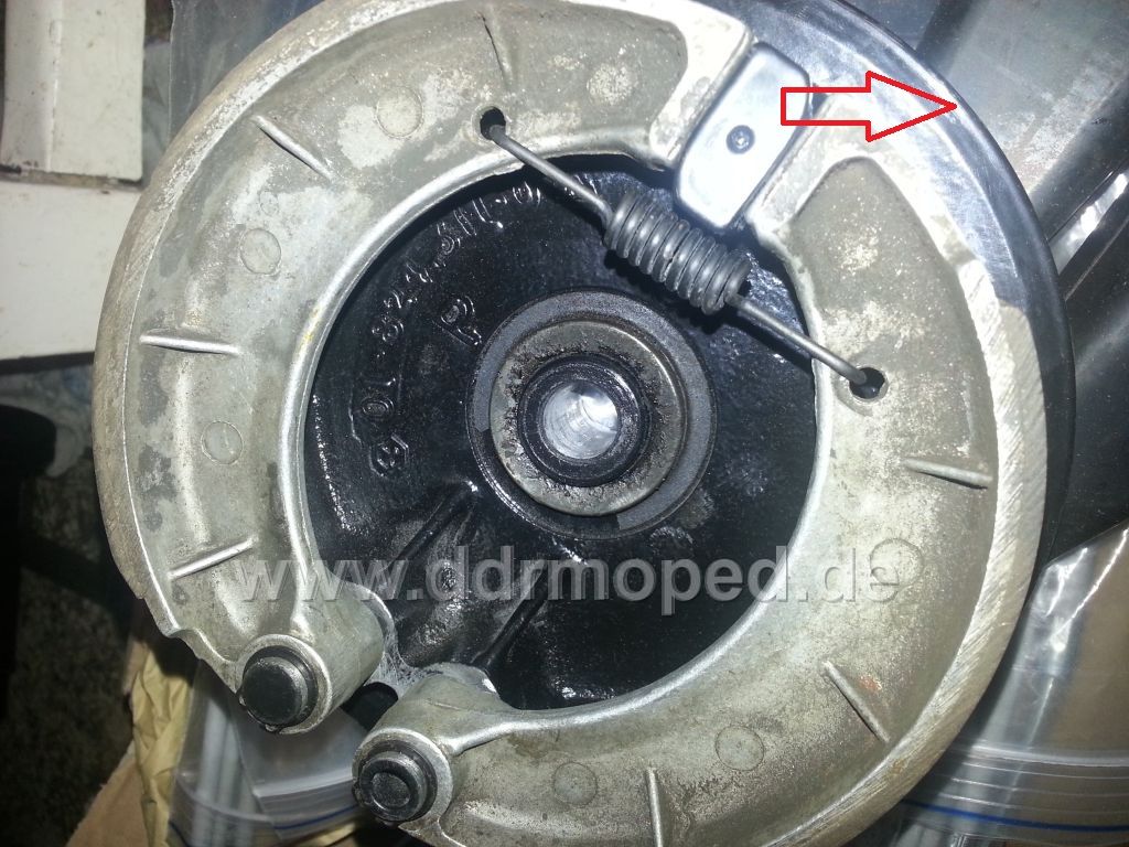

Hallo! Ich habe mir eine angefangene Restauration einer RT 125/2 gekauft und bin jetzt am Zusammenbau. Das Problem was ich eben habe ist, das vorne wie hinten die Bremsankerplatten wenn ich die Achse fest ziehe nicht mehr beweglich sind. Normalerweise sollten ja die Absätze in den Ankerplatten auf die Innenringe der Lager drücken richtig?
Kann mir wer sagen woran das liegt?
Habe mal ein Foto von der Radnarbe und der Ankerplatte gemacht wie ich sie montiert habe.

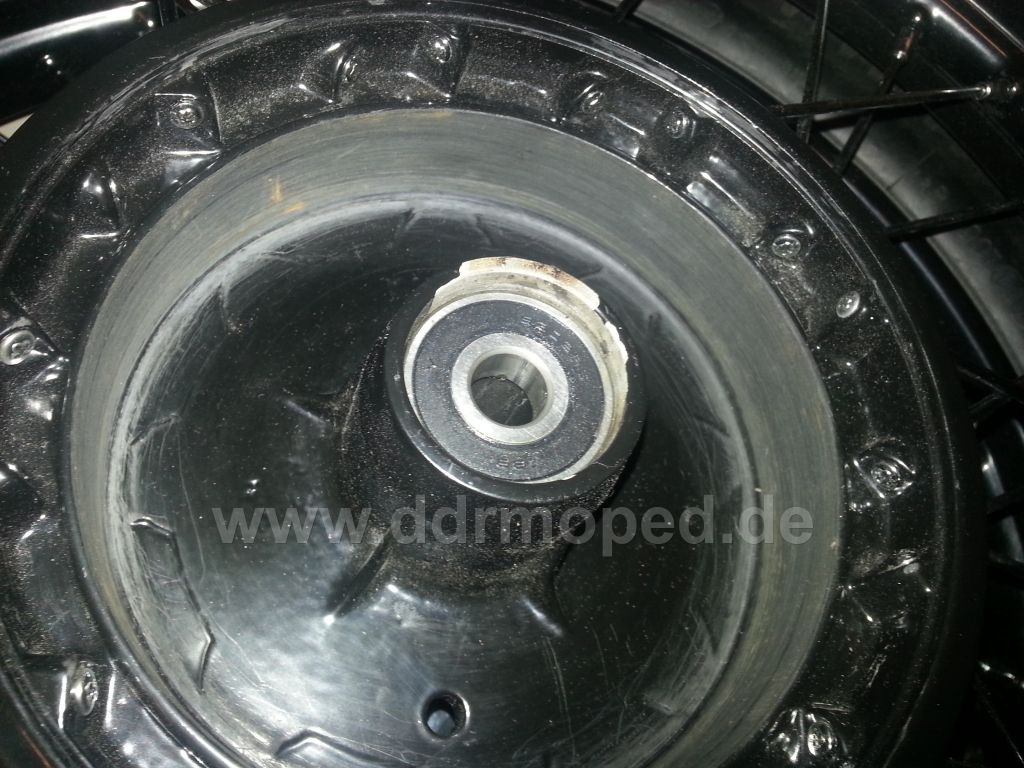

Foto Nr. 2

ja richtig, die Absätze der Bremsankerplatten drücken auf die Innenringe der Lager. Fühl doch einmal, ob zwischen den beiden Lagern einer Radnabe eine Metallhülse eingebaut wurde. Wenn die fehlt, wird der innere Ring des Lagers beim Festziehen der Achse nach innen (zur Mitte der Radnabe) gedrückt und das Lager dreht sich nicht mehr.
LG, Stefan

Hallo Odin, mir ist noch etwas eingefallen: vielleicht drücken bei dir die Absätze gar nicht auf die Innenringe der Lager (obwohl sie es sollten). In diesem Fall würde beim Festschrauben der Achse der äußere Rand der Bremsankerplatte an den äußeren Rand der Radnabe gedrückt. Die wäre dann auch fest. Auf dem Foto sieht es aus, als ob die Radnabe pulverbeschichtet ist?!

Also die Abstandshülsen sind vorhanden. Richtig, die Teile wurden Pulverbeschichtet, ich habe auch schon bei einem Rad alle möglichen Auflageflächen abgeschliffen. Geht leider immer noch nicht. Habe mir jetzt 0,5mm Passcheiben für den Innenring des Lagers bestellt, vieleicht klappt das^^
Kann mir aber absolut nicht erklären warum das Maß so viel abweicht, das muss ja vorher auch funktioniert haben. biggrin.gif
Lg, Marco

die Abstandsflächen zu schleifen ist eine gute Idee. Probiere doch mal mit Wasserfarbe, ob die Bremsankerplatten an den Lagern ankommen / einen farbigen Abdruck hinterlassen. Wenn nicht muss wohl die Pulverbeschichtung zu dick sein. Ich habe auf deinen Fotos mal mit Pfeilen markiert, welche Flächen zueinander passen / ein Millimeter Luft haben müssen.

Die mit dem Pfeil markierte umlaufende Kante der Bremsankerplatte muss sich in der mit dem senkrechten Pfeil markierten Nut der Radnabe frei bewegen können. Die Pulverbeschichtung auf dem Teil der Nabe, der mit einem waagerechten Pfeil markiert ist könnte auch zum "Nichtpassen" beitragen!

Schleift die Nabe, wenn du das Rad nur leicht anziehst, bevor du es festziehst und es komplett fest ist? Wenn das der Fall ist, brauchst du nur mal bei leicht angezogener Achse das Rad drehen und dann nach Schleifspuren gucken.

Habe das Problem gefunden, die Bremsen haben auf dem Boden der Radnarbe geschliffen weil in der Ecke sich mehr Lack gesanmelt hat.
