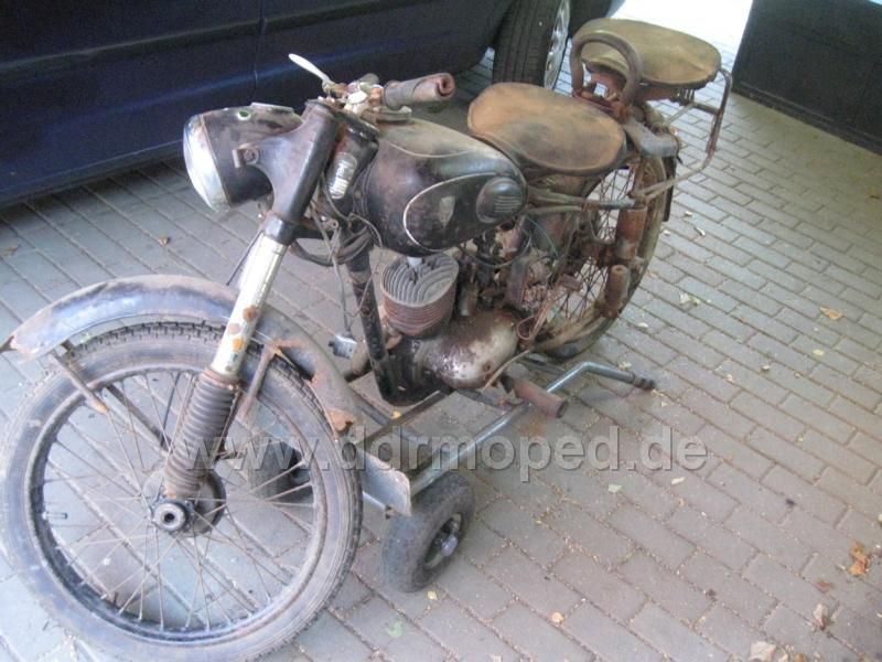

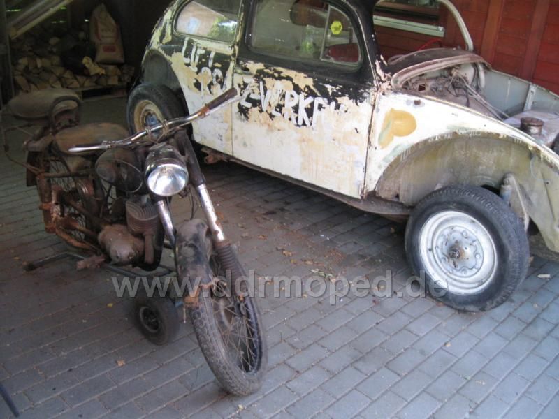

War gestern mit meiner Frau auf einen Hof, um alte Möbel zu kaufen. In einer Ecke stand dann das:
ottenfeld
Geschrieben am: 27.08.2016, 20:50
Beiträge: 103
Mitgliedsnummer.: 9074
Mitglied seit: 27.08.2016

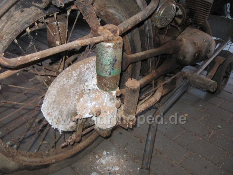

Musste natürlich mit, und würde die gerne wieder klar machen, obwohl hier guter Zustand und kathastrophal ganz eng beieinander liegen. Einige Teile fehlen, und im Hechbereich stand sie nass, der Kettenkasten ist komplett weggefault.

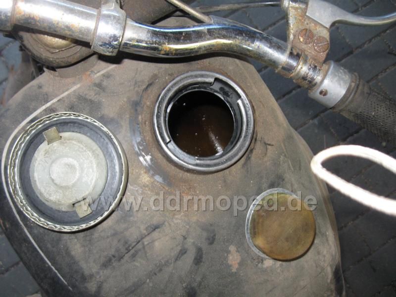

Der Tank ist dagegen in Ordnung, riecht nach Petroleum und hat innen keinen Rost.

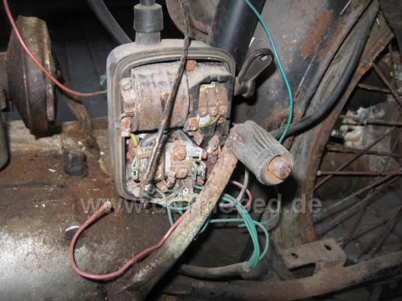

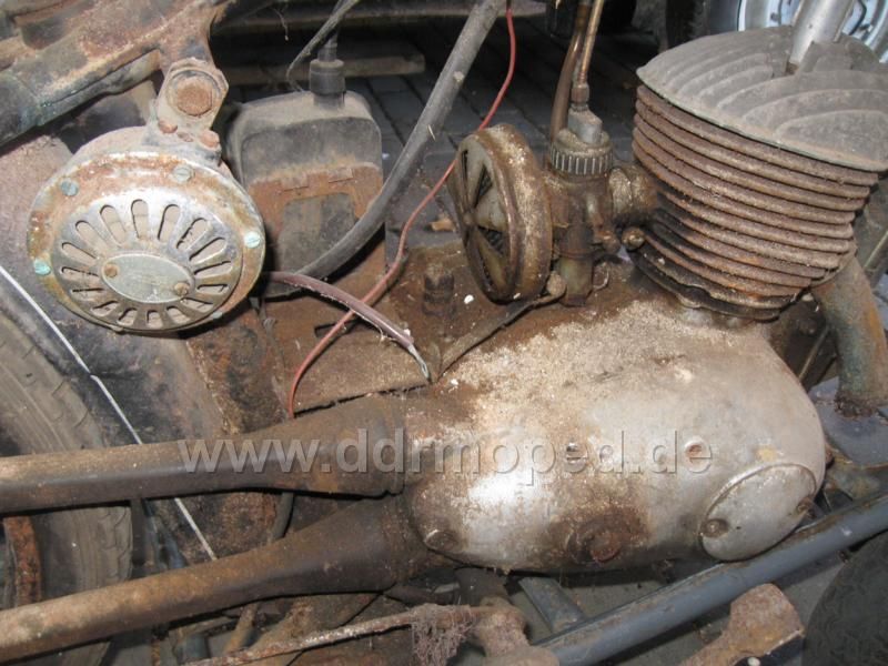

Elektrik sieht "bescheiden" aus, Deckel fehlt, Werkzeugkasten auch.

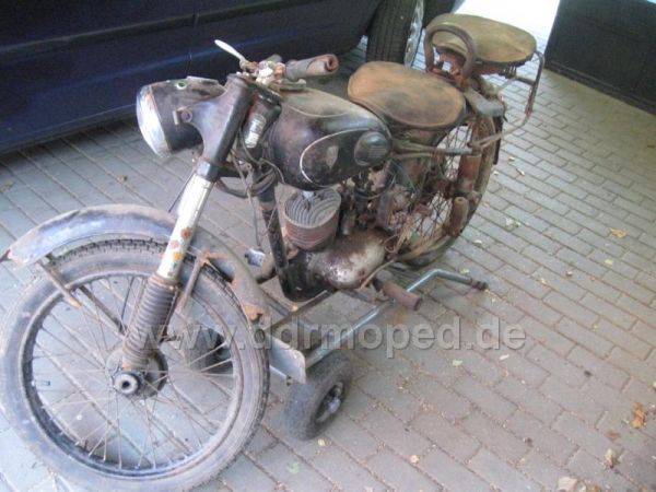

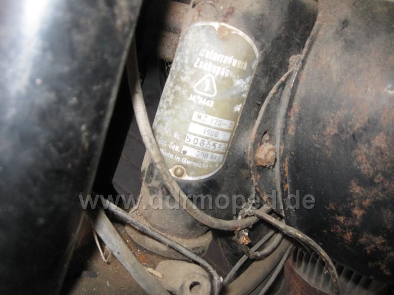

Ist vom Typenschild her ne 125-2 aber hier scheinen viele Teile einer -1 auf einen 60er Rahmen gebaut worden zu sein.

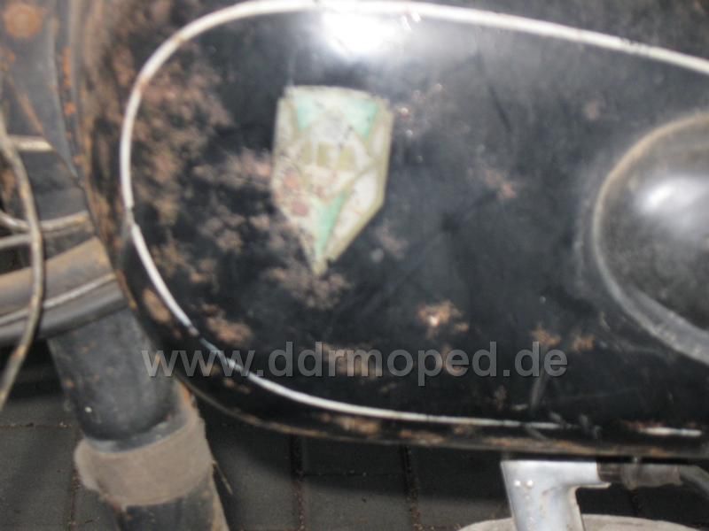

IFA

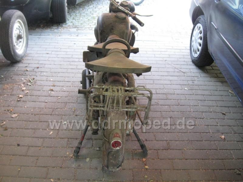

Der "Arsch"

Und noch ne Totale. Würde die gerne wieder aufbauen. Getriebe schaltet, aber Motor scheint fest, Kikstarter bewegt sich nicht. Lohnt das?

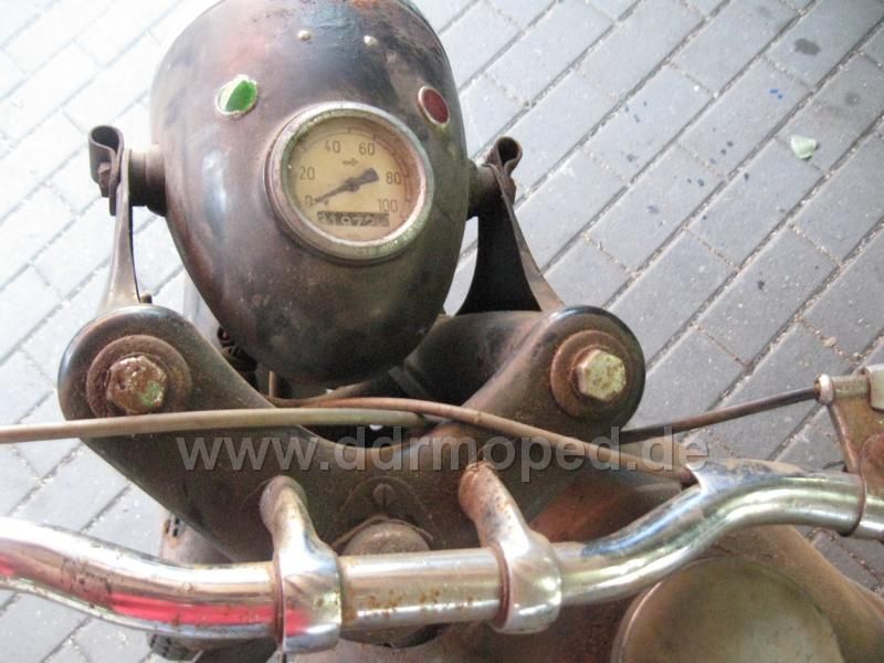

Tacho

Da kommt da drauf an welche Möglichkeiten du selber hast und was du kannst bzw. gute Kontakte und ein eventuell volles Lager hast.
Ich persönlich würde davon Abstand nehmen und es als Deko/Ersatzteilspender nutzen. Was hast du bezahlt?

Wenn du sie in Einzelteilen verkaufst bekommst du die 300 locker wieder rein...
Wenn deine Liebe soooooo groß ist bekommst du sie wieder auf die Straße...
Eine Frage des Geldes, des Willens, der Zielsetzung und der Ausdauer.

Das sieht schwer nach einem Tauschrahmen aus, der Tank und die Halbnaben sind eindeutig früher (bereits 1958 wurden Vollnaben eingeführt).
Die Hebel sind allerdings von der ES/TS.
Daß Rücklicht ist nach 1956 da mit Bremslicht

Lohnen tut sich ein Aufbau keinesfalls, dafür ist der Zustand zu schlecht.
Aber wenn man sie für sich selbst fertig machen möchte ist das schon machbar, allerdings gibt es Fahrzeuge die eine wesentlich bessere Basis bieten und daher finanziell weniger intensiv sind.
