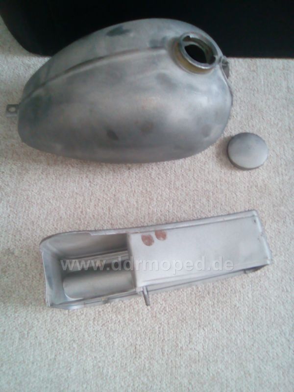

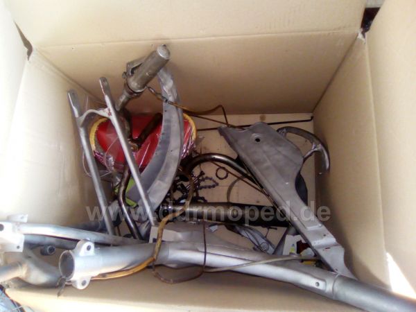

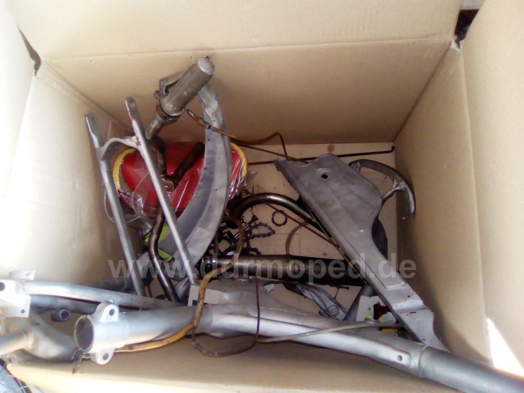

Hallo, ich möchte hier meine Restaurationen meines ehemalig
Lindgrünen SR 1 dokumentieren. Hier erstmal ein paar Bilder...

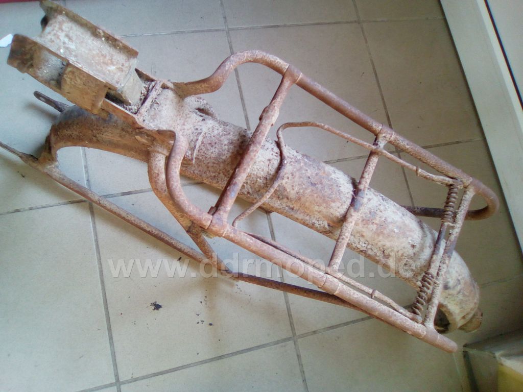

Was ich festgestellt habe, ist das ich Baujahr bedingt ein paar Falschteile habe wie z.B. das hintere Schutzblech, wofür ich aber schon einen Ersatz habe. Des weiteren habe ich den falschen Kettenschutz und sattel

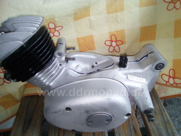

Mein Motor ist beim glasperlenstrahlen, deshalb kann ich die Motornummer nicht genau sagen aber sie fängt mit 19 xxx an.

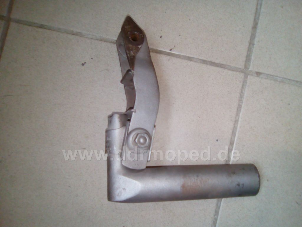

Also, Schrauben verzinkt, Lupuhalter verzinkt?, Simsonemblem am vorderen Schutzblech unbehandelt ?, Sattelstütze?
Dann habe ich noch eine Frage, ich habe eine Sattelstütze, bei der die Querstrebe mit dran ist, das ist aber russig abgeflext worden. Was kann ich tun?

Für uns ein Bild machen und einstellen. Wäre am hilfreichsten.

Die Sattelstütze war bestimmt mal die original verbaute, die jemand abgeschnitten hat, um einen moderneren Sattel zu befestigen.

also war das praktisch vom Sattel Nummer 2 kann den jemand mal bitte genau ausmessen usw. damit ich ihn vlt. wieder hinbekomme unsure.gif

Dann mache mal ein Foto von Deinem Sattel-Oberteil, ob das noch die Ausführung mit dem Gummiklotz ist.

Ist leider eine sehr ramponiert vom Sr 2 also kein originales
