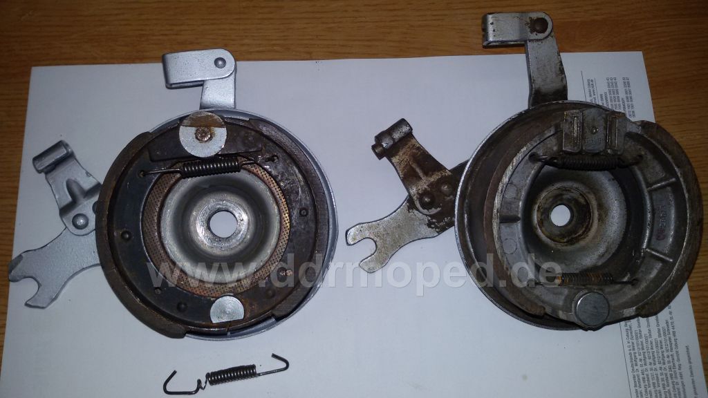

ich hatte vor einiger Zeit mal berichtet, dass ich eine Feder für die Bremse Vorderrad / Halbnabe meines 57-er SR 2 suche. Das Vorderrad ist fertig restauriert, Nabe und Blechdeckel (heißt das so?) der Bremse habe ich strahlen und neu lackieren lassen. Beim Zusammenbau ist mir leider eine Feder gebrochen. Ein netter Forums-Kollege hatte Mitleid und hat mir auf eigene Kosten eine neue Feder geschickt (dafür liebe ich das Forum _clap_1.gif thumbsup.gif ).
Leider passte die nicht. Kann nicht so schwer sein, dachte ich, und habe dann im März beim Teilemarkt in Ottendorf-Okrilla geguckt. Die Feder gab es nicht, aber 2 komplette Bremsen für vorn.
Davon habe ich jetzt vorerst eine eingebaut und zuvor ein Foto zum Vergleich gemacht. Meine Bremse (also die, die drin war), ist die linke mit Bremsbacken aus Stahlblech. Dazu die defekte Feder. Rechts die vom Teilemarkt, Bremsbacken aus (Alu?)-Guss. Meine hat 2 Federn, die rechte (und alle, die ich mir auf dem Teilemarkt angeschaut habe), immer 3 Federn.
Wisst Ihr, welche Bremse ich da habe? Ist die original SR2?
Und wo bekomme ich so eine Feder her?

Geschrieben am: 16.07.2016, 20:20
Beiträge: 2172
Mitgliedsnummer.: 7023
Mitglied seit: 21.12.2013
Links mit den genieteten Stahlblechbacken ist richtig für 57 SR2 . Rechts eine Feder rausnehmen sauber machen und links in die Bremsbacken auf der Ankerplatte (bezeichnest du als Blechdeckel) einhängen. Zwei Federn ist richtig für 57er SR2.

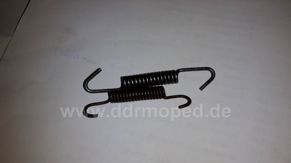

Geschrieben am: 17.07.2016, 05:08
Hallo Torsten,
du hast eine Bremsplatte für die Vollnabe vom SR 2 gekauft. Davon passt leider nichts in die linke Halbnabe.
Die Halbnabenbremse war grundsätzlich nur mit 2 Federn bestückt. Die Federn sind etwas kräftiger und länger (siehe oben).
