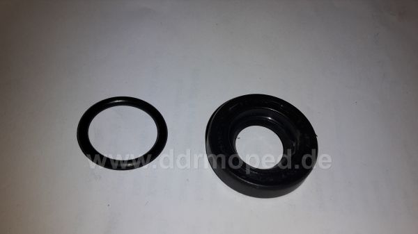

Wie heißt das Teil?, Dichtung xy?
SR2 |

ich würde nach Rundring oder Nullring suchen.

QUOTE (SR2 @ 14.07.2016, 19:30) | Hallo, ich würde nach Rundring oder Nullring suchen. Gruß |
Je nachdem Lutz welche Ausführung .... Einmal hier: QUOTE (Schmied @ 14.03.2008, 14:05) | Nochmal wegen dem Runddichtring: Diese Ringe gibt es bei jedem guten Maschinenbauer, Metallwarenladen, Werkstatt... z.B.: RDR DIN 3770-14x2,5B-NB70 |
oder hier bzw. hierAlso entweder 0-Ring, O-Ring oder Wedi, Wellendichtring, Simmering .......
Gruß Dirk

QUOTE | Also entweder 0-Ring, O-Ring oder Wedi, Wellendichtring, Simmering ....... wink.gif |
Mensch Wuschliger, nach dem Micha seiner Beschreibung ist hier durchaus der Gummiring im Inneren des Pedalwellengehäuses gemeint. Ein Simmering ist das schon mal nicht. Den kloppt man von außen in die dafür vorgesehene Aufnahme. Und was soll Wedi in der Aufzählung, die machen mit Bauplatten...

Das nennt man simmerring aber es gab da 2 verschiedene Arten
der Lehmann |
Du sprichst in Rätseln mein Freund.  Wenn dann gab es an der Pedalwelle höchstens einen Wellendichtring. Um das Thema abzuschließen : Bis Motor-Nr. 763999 ohne Abdichtung. Ab Nr. 764000 mit Dichtring 14x2,5. Ab Nr. 889050 mit Wellendichtring A16x28. PS.: Frei nach Herrn Werner, wenn man ihm glauben darf. Aber er sollte es schließlich wissen.
