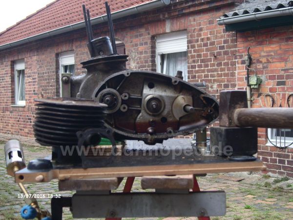

Habe vor einigen Tagen begonnen , einen sich nicht mehr bewegenden RT 3-Gang-Motor zu demontieren .
Rechts- und linksseitig ist alles ab , soweit wie es geht .
Das Problem ist jetzt : wie bekomme ich den festgefahrenen Zylinder ab ? _uhm.gif
Der Brennraum wurde schon vor Wochen mit Diesel gefüllt .
Schläge mit dem Hammer auf das Krümmergewinde brachte kein Ergebnis.
Vielen Dank schon mal
Remo

Warm machen?
Ist er wirklich fest gefahren? Meistens sind die nur total fest gegammelt. Von unten vorsichtig mit dem Schraubenzieher hebeln hilft meist. hmm.gif

Wärme, Kriechöl, und Schläge mit dem Hammerstiehl (also dem Holzteil) auf den Kolben. Lieber 10x sanft als mit zu roher Gewalt.

Ob er wirklich festgefahren oder -gegammelt ist , kann ich leider nicht sagen .
Der Vorbesitzer lebt nicht mehr und die Erben waren froh , diesen "Schrotthaufen von Motorrad" (so wie es deren Meinung war) endlich loszuwerden .
Wie gesagt , er dreht überhaupt nicht mehr .
Es waren keine 100 ml Öl mehr im Motor .
Jemand hatte versucht , mittels Kickstarter und purer Gewalt etwas dran zu ändern .
Ergebnis bei der Demontage - die ersten vier Zähne vom Kickstarter-Segment waren "abrasiert". weep.gif
Werde mir jetzt erstmal ne Gasbuddel besorgen und es mit Wärme versuchen .
Über weitere Erfolge (oder auch nicht) werde ich dann berichten .
Nach 2 Stunden intensiven Erhitzen , permanentem Einsprühen mit WD 40 und
gefühlten 1000 Schlägen mit dem Fäustel auf ein Stück Hartholz habe ich endlich
Kolben und Zylinder trennen können .
Danke für Eure Tipps Männers !

Achso : Auf dem Bild sieht man den Füllstand vom Rest-Öl im Motor . Es stand ewig ganz leicht schief nach links geneigt in einer Scheune .
