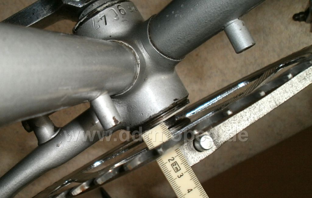

Hallo ! Ich habe am Wochenende bei dem einen Rad versucht das 40er Kettenblatt mit Kurbel zu montieren es geht auch drauf.Aber irgendwie ist da zu viel Platz dazwischen.Normalerweise müßte man es ja richtig bis hinten schieben aber dann ist ja diese Nut für den Keil nicht mehr da.
Bin für jeden Tip dankbar.

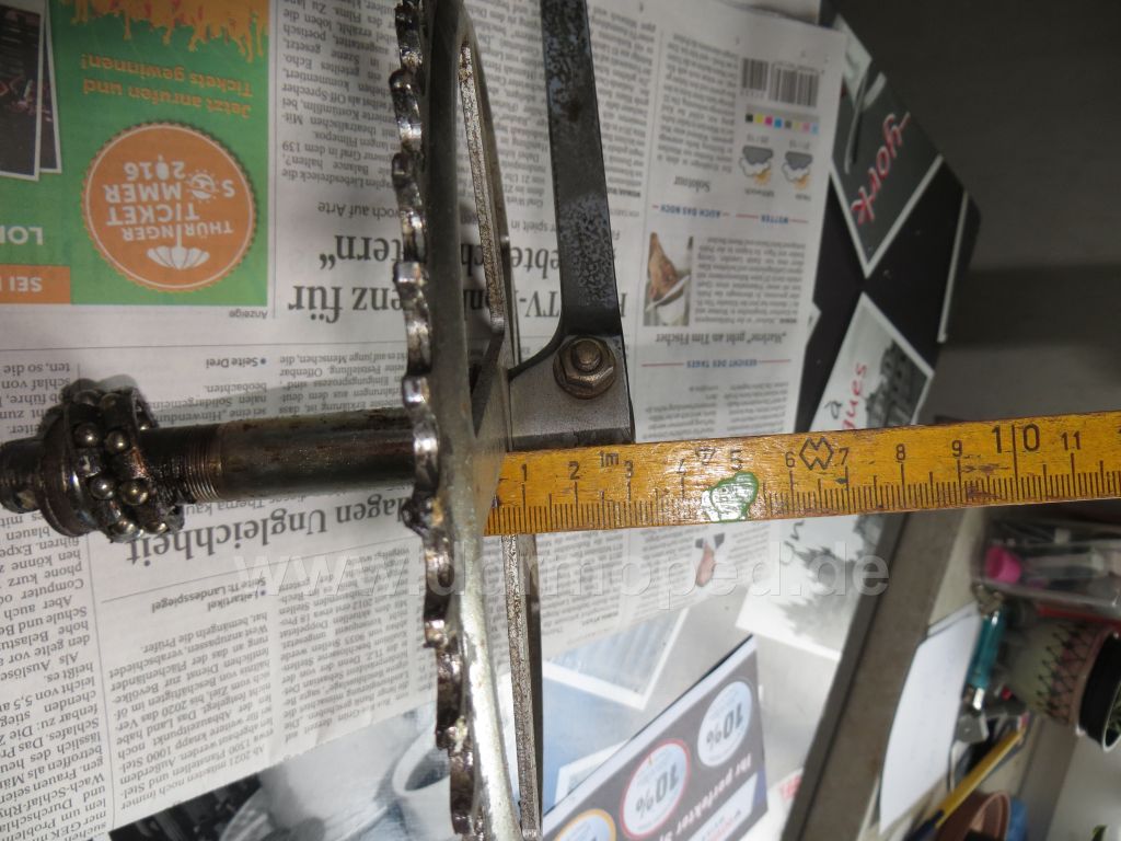

hier ich habe mal gemessen dort wo das 40er Kettenblatt und die Kurbel drauf muß.

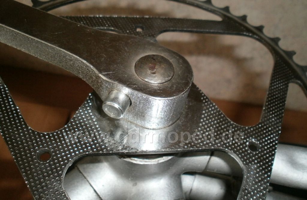

Auf der linken Seite da paßt die Kurbel gut drauf schließt auch schön ab.

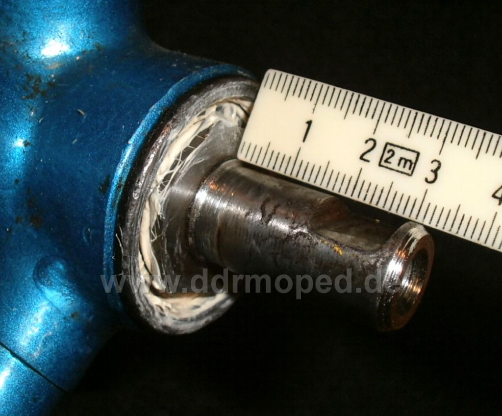

Jenenser
Geschrieben am: 21.06.2016, 14:33
Beiträge: 1875
Mitgliedsnummer.: 4160
Mitglied seit: 26.01.2011
Erol, das sieht aber alles gut aus. Anbei ein Foto einer originalen Kombination, frisch ausgebaut. Der Zollstock liegt am Lagerkonus an. Sind auch genau 3 cm. Hast Du eventuell eine falsche Kurbel? hmm.gif

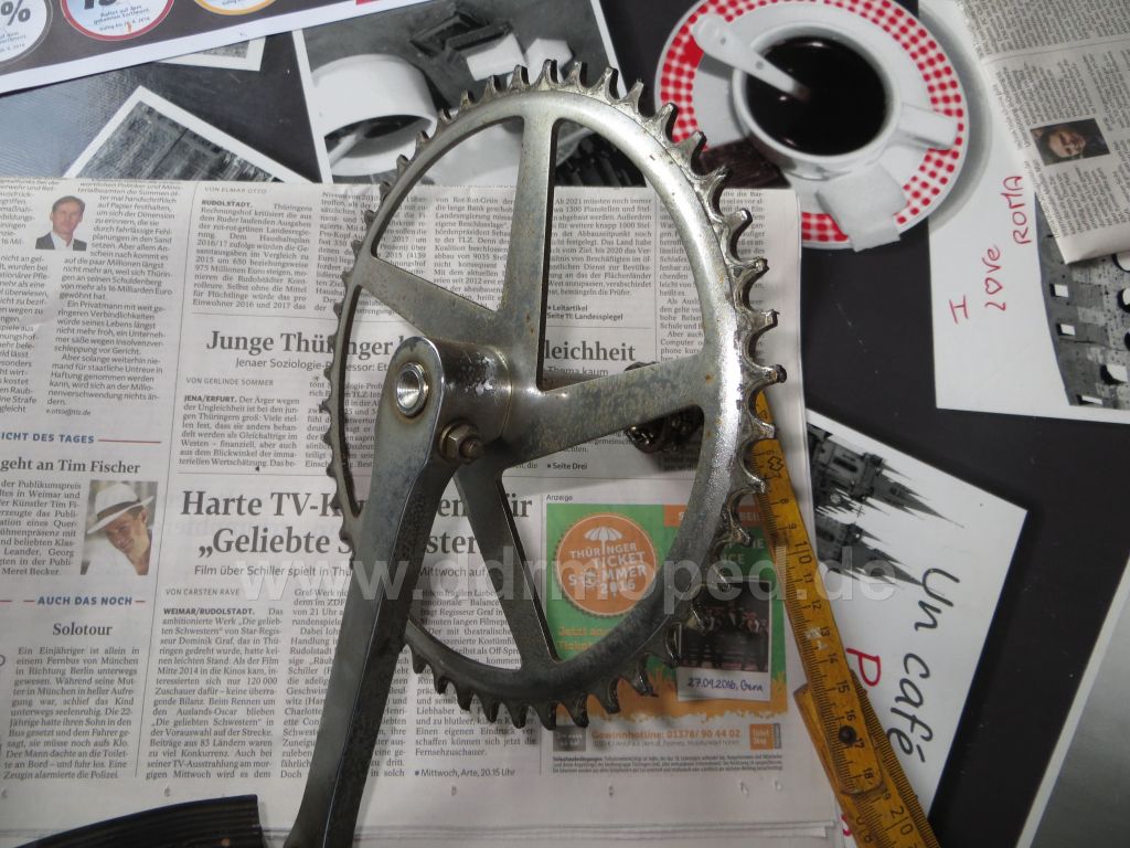

Viele Grüße aus Jena

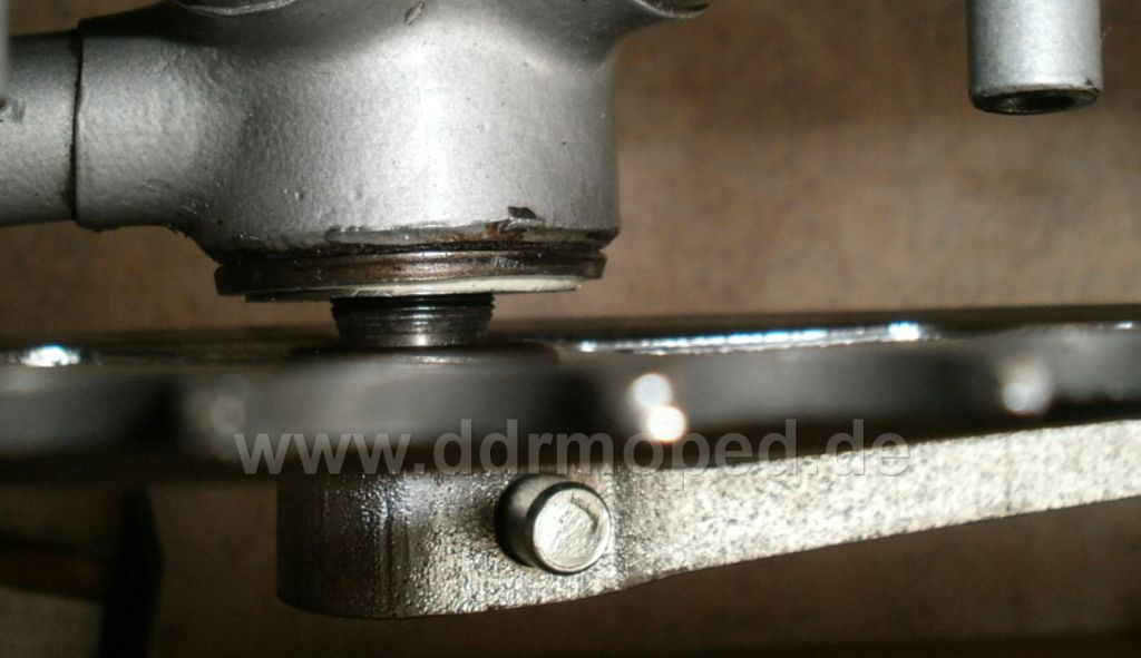

hier sieht man auch das einiges an Platz dazwischen ist.
Laribum
Geschrieben am: 21.06.2016, 16:03
Beiträge: 450
Mitgliedsnummer.: 4725
Mitglied seit: 29.07.2011
hier es sind gute 5-6mm Platz die mir auf der anderen Seite gut fehlen um den schwarzen Gummischutz,Scheibe mit Kerbe und Sicherungsmutter draufzumachen.

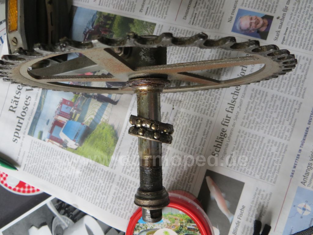

Hallo !

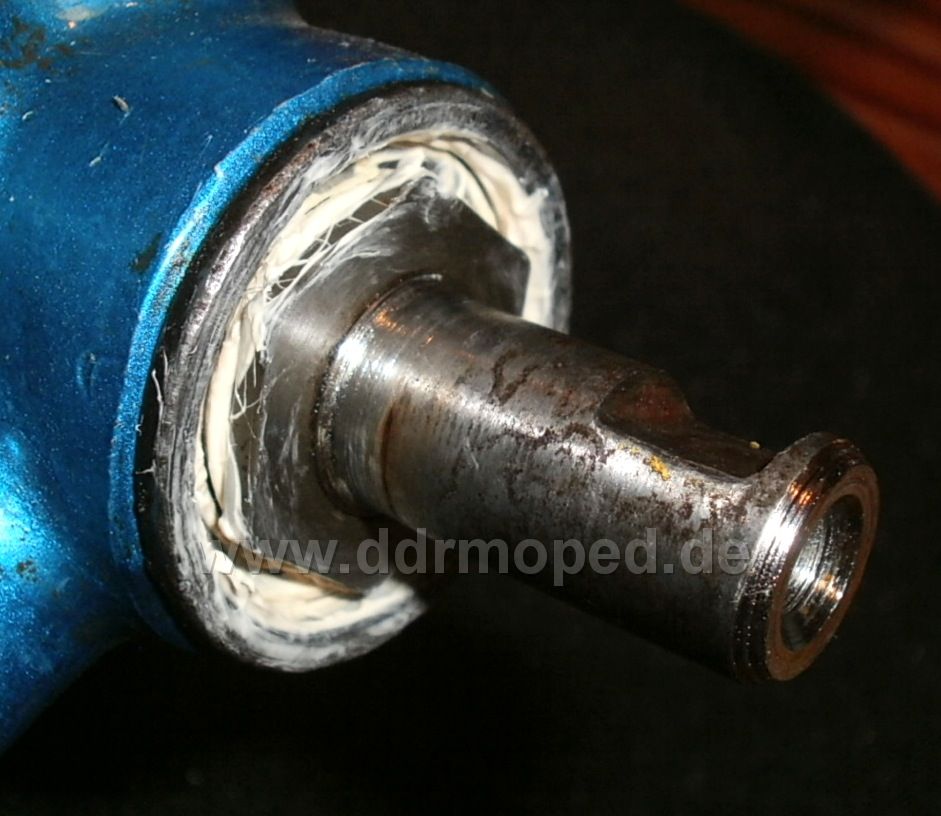

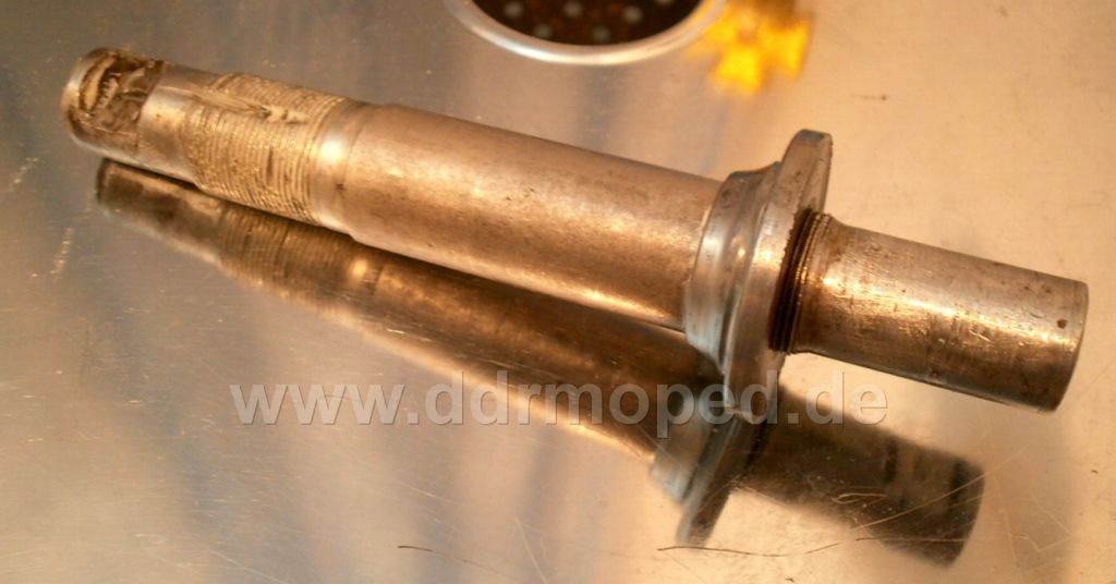

Ich habe die Achse (137mm) mal ausgebaut. wie man sieht ist rechts das Gewinde zu sehen und genau diese ca.2mm fehlen mir dann auf der linken Seite um die schwarze Plastikschutzscheibe,Unterlegscheibe und Kontermutter aufzuschrauben.
Ich müßte also diesen Konus zurückschrauben,so das die Achse weiter nach links kann und ich dann links alles montieren kann was auch alles passend aussieht und rechts wäre dann auch der Abstand der jetzt entsteht auch minimal.
Leider bekomme ich diesen Konus nicht gedreht,es sei den jemand von euch will sich mal versuchen so sende ich gerne diese Achse zu.
Danke.

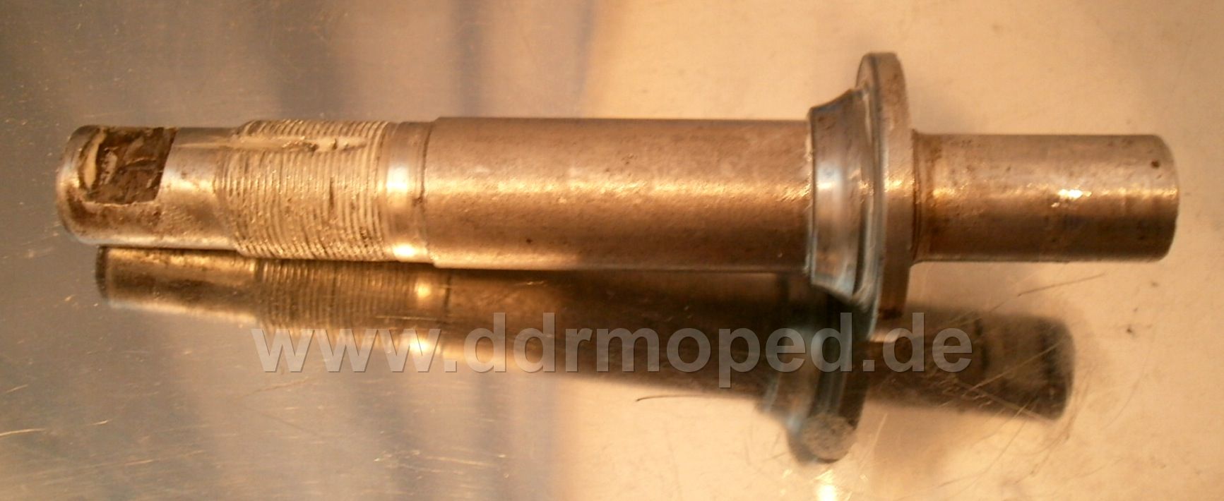

Laribum
Geschrieben am: 28.06.2016, 16:47
Beiträge: 450

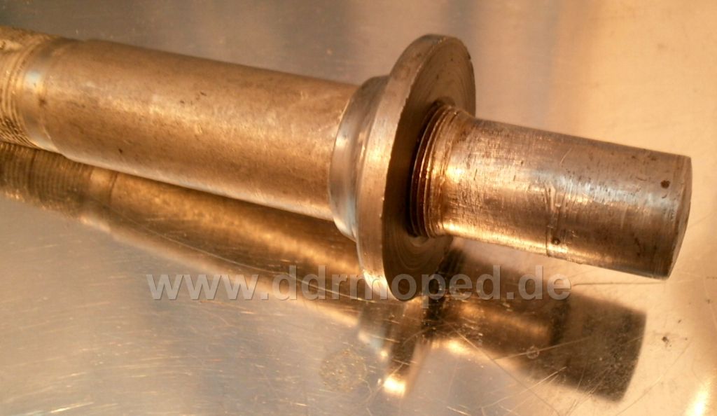

noch eins
Laribum
Geschrieben am: 28.06.2016, 16:48
Beiträge: 450
hier das Gewinde.
Wombat45
Geschrieben am: 28.06.2016, 16:53
Beiträge: 4821
Mitgliedsnummer.: 3758
Mitglied seit: 20.08.2010
Spann die Achse zwischen 2 Holzstücke in den Schraubstock . Dann nimmst du einen Föhn und machst den Konus warm. Dann dürfte er sich besser zurück drehen lassen.
Ansonsten wenn du dich nicht traust kannst du ihn mir schicken.
