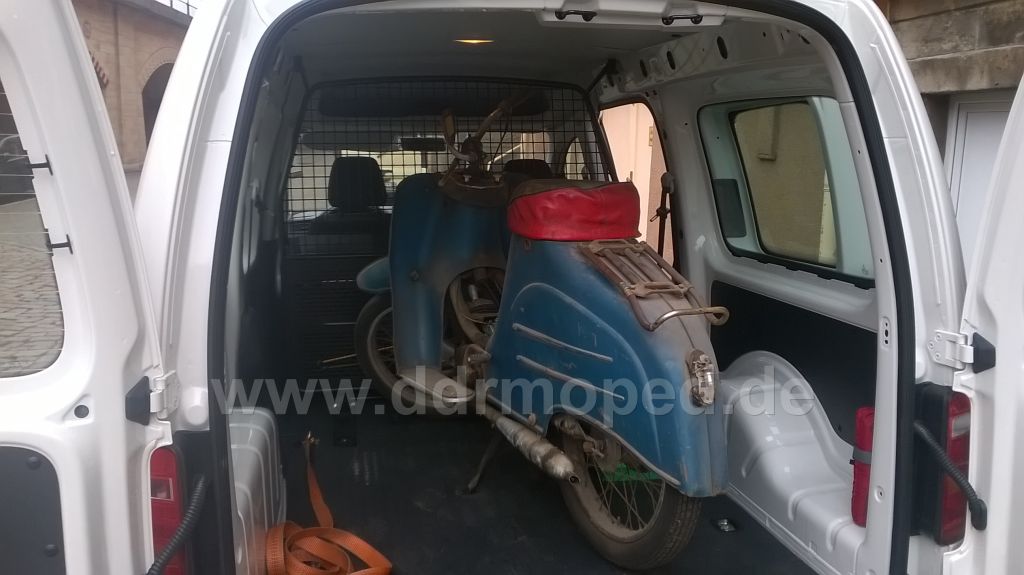

Hallo Schraubergemeinde,
Der eine oder andere wird mich schon aus der SR Ecke kennen. Mir ist anfang des Jahres ein KR50 Baujahr 61 zugeflogen. Konnte einfach nicht wiederstehen. wink.gif
Wollte ursprünglich erst mal den SR fertig bekommen aber nun hats mich doch gereizt mal mit dem KR anzugfangen.
Hiermit auch das erste Ziel definiert: Will unbedingt meinen Kumpel Micha überholen... tongue.gif

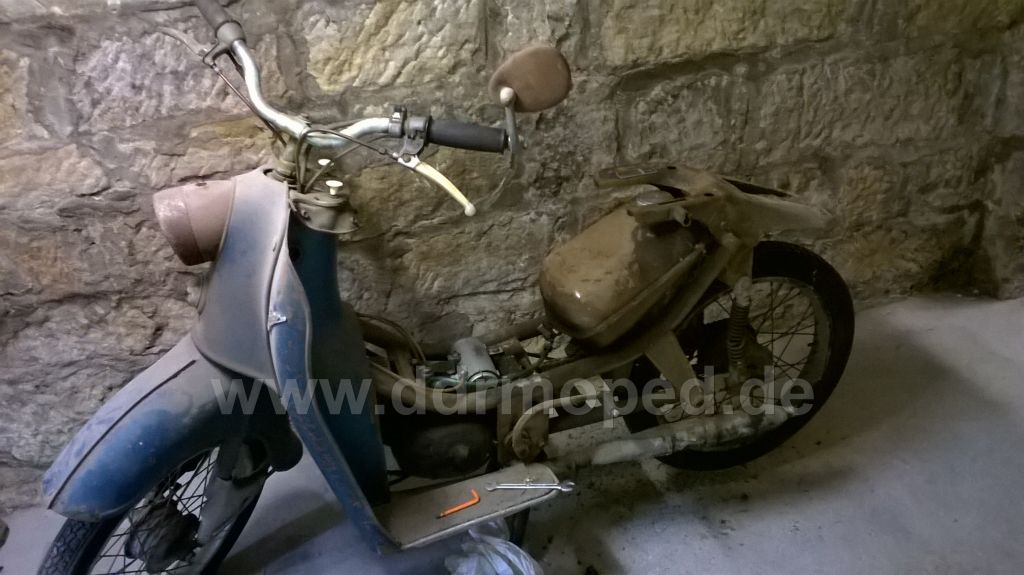

Also das ist der Ausgangszustand:
Grüße Robert

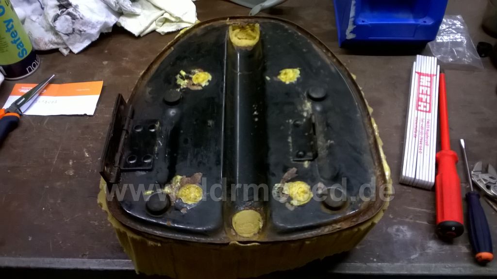

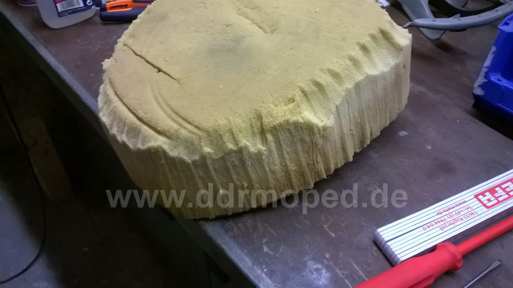

Als erstes Teil habe ich mir die Sitzbank vorgenommen. Ist aber schon etwas her.
Sitzbank bestand aus einem Sitzbanküberzug unter dem jemand mit Bauschaum ein Stück Schaumstoff geklept hat... cry.gif
Hier das erste Bild:

Von Unten:

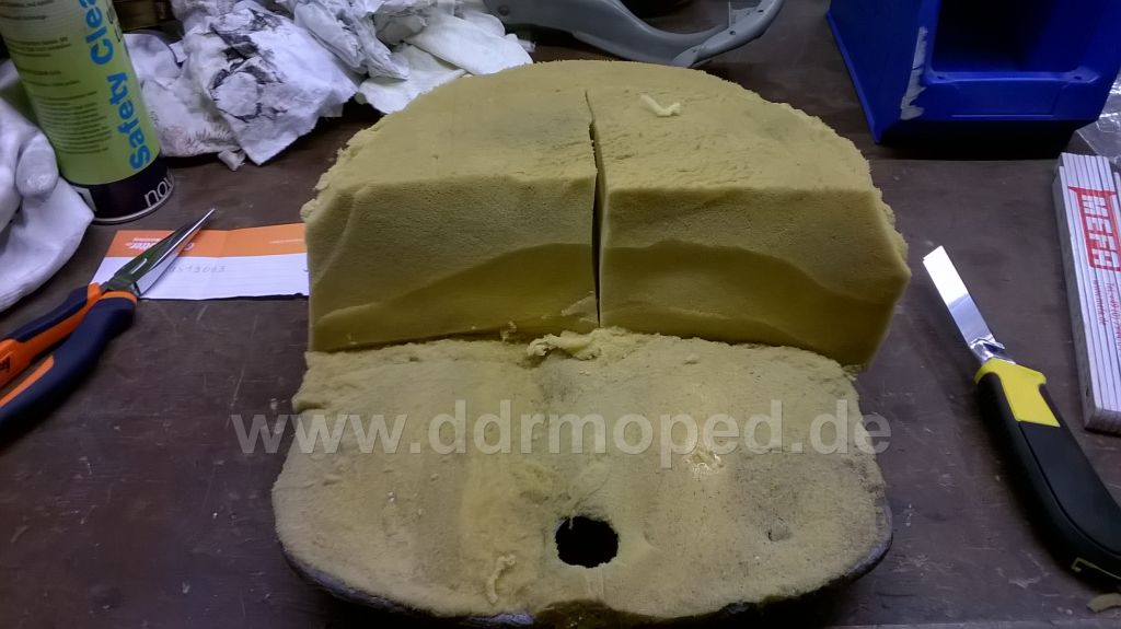

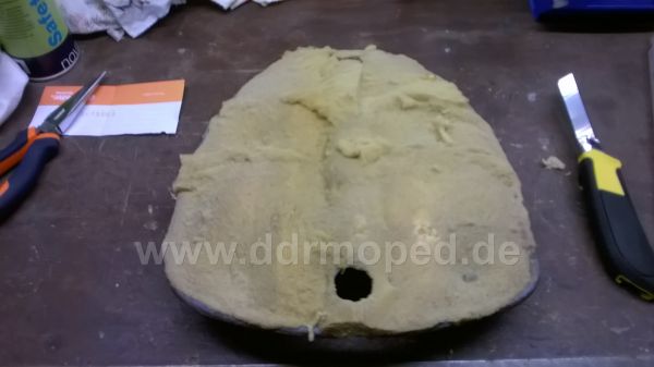

Als erstes den Schaumstoff mit dem Messer runter:
Grüße Robert

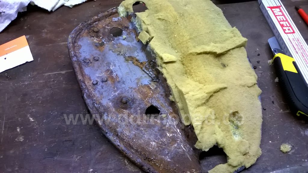

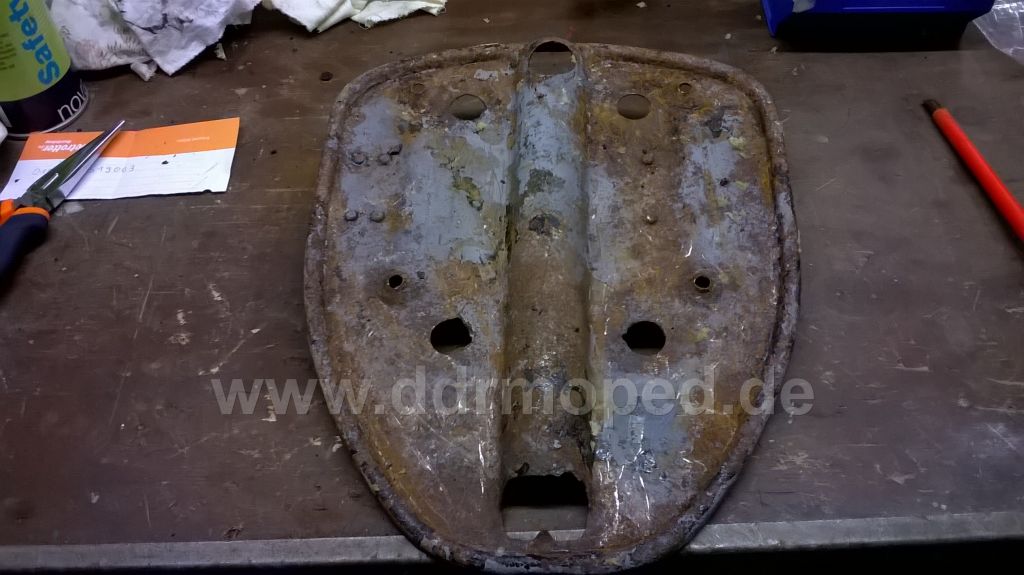

nach einer Stunde mit dem Schraubenzieher und Stemeisen..

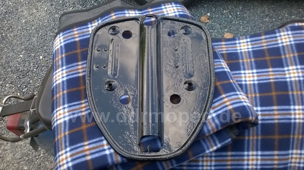

Als nächstes habe ich es gestrahlt und die Schadstellen geschweißt. Danach natürlich alles verschliffen.

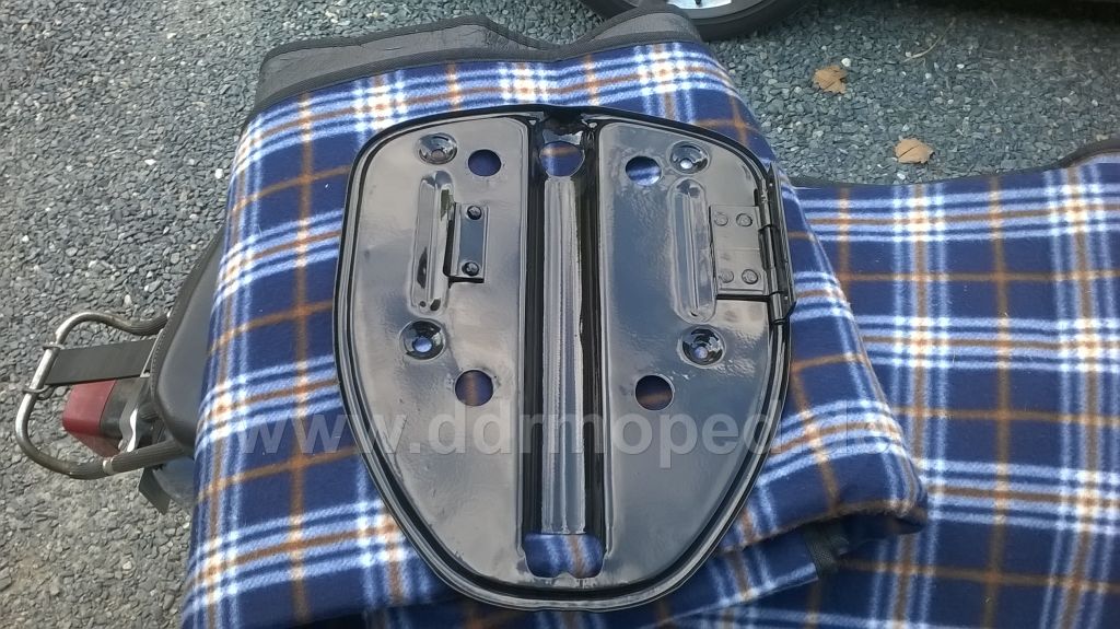

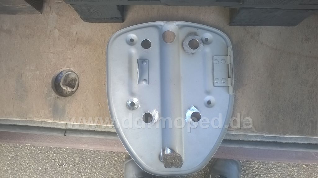

Dann gings ab zum Pulvern.
Die Unterseite sieht wieder schick aus.

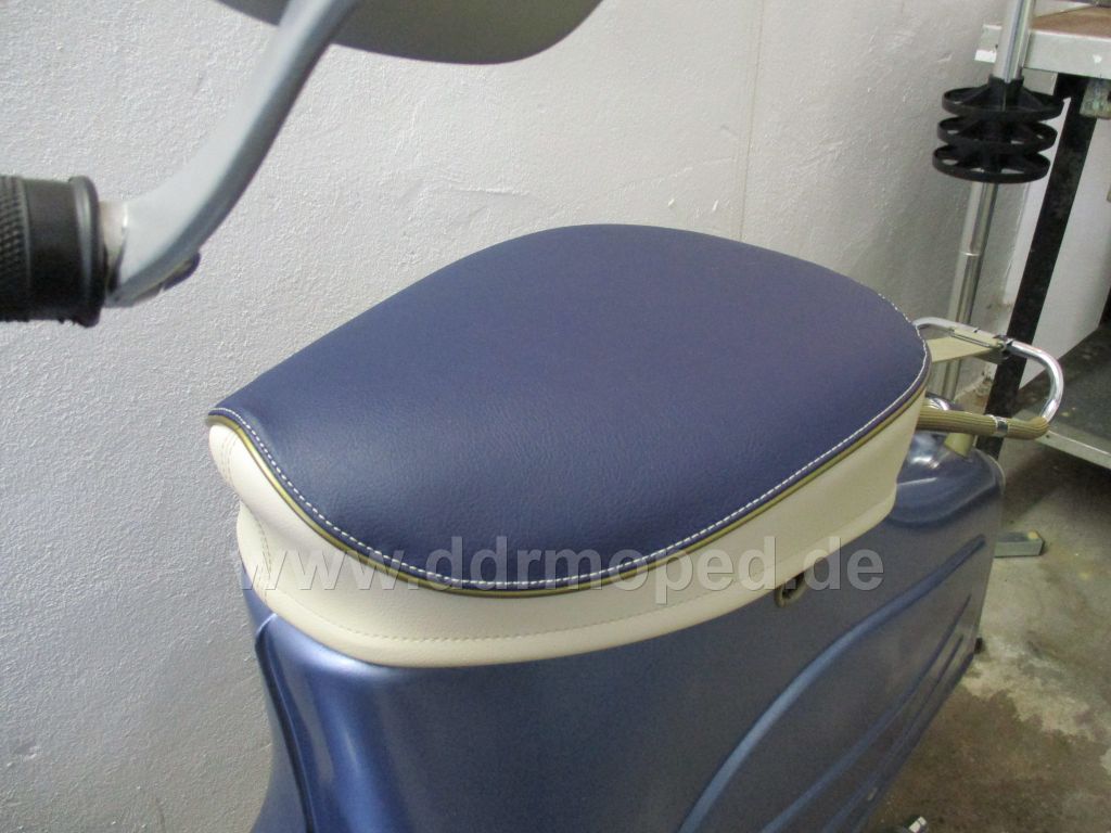

Sehr schick! Sind plötzlich gesucht die Krachs! Das Sitzblech ist dir in der Tat gelungen. Ich mag die nun ebenfalls sehr. rolleyes.gif

Meinen KR Sitz hat auch der Peter gemacht, ist wirklich klasse geworden.

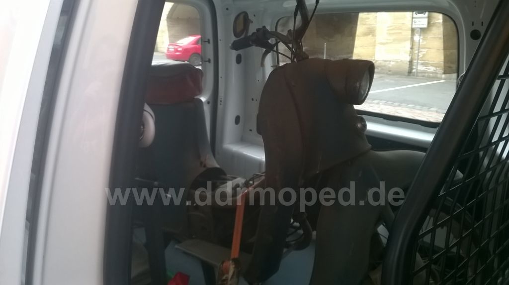

Hier ein Update von der Demontage.
Ansonsten scheinst du hier eine gute Basis erwischt zu haben.
