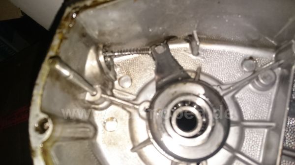

Hallo zusammen. Habe gestern den Seitendeckel angenommen um die Dichtungen zu tauschen.
Ich habe mir dann mal das drucklager genauer angeschaut und das sieht komisch aus. Fehlt da nicht was? Der Ausrückhebel drückt ja direkt auf den kupplungskorb.. Siehe Bilder
Muss da nicht ein Lager oder so zwischen?

Finde es so ok.
Gruss,Mig

Ich hatte mir ein neuen ausdrückarm bestellt. Der Unterschied War enorm der Ring der auf die Kupplung drückt War bei meiner alten aufgeschweisst. Und nun auch enorm abgenutzt. Daher die schleifspuren an der fläche.
