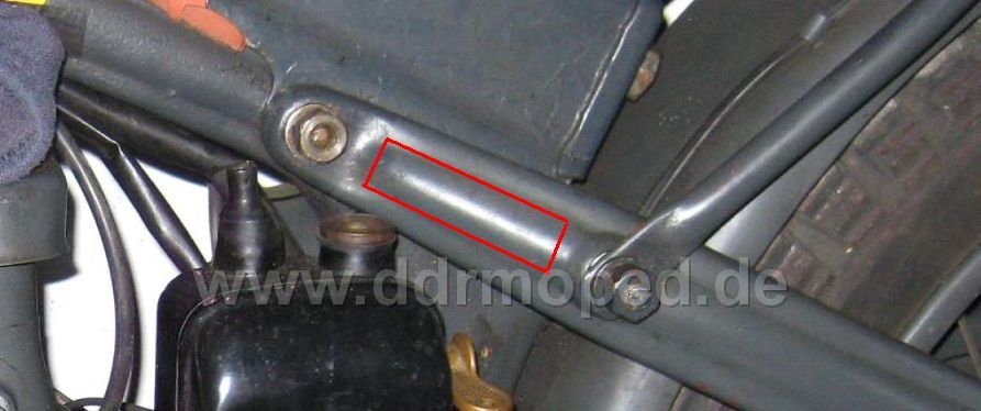

Wie der Name des Themas schon sagt, suche ich die Stelle an der die Rahmennummer im Rahmen eingeschlagen ist, bzw. wo diese sich überhaupt befindet.
Es geht um eine DKW NZ 250 Baujahr 1939. Sie ist schon seit Jahren zerlegt und wurde schon lackiert, am Lenkkopf konnte ich außer Löchern für Nieten (wohlmöglich für ein Typenschild) nichts finden. In den Teilekisten konnte ich auch kein Typenschild finden, ich hoffe ihr könnt mir helfen. thumbsup.gif

Hallo Marcel,
die Rahmennummer müßte hier stehen.
Wolfgang
Da hätte ich sie nicht erwartet, ich dachte sie sei am Rahmen selbst eingeschlagen. Werde Morgen gleich mal nachsehen. thumbsup.gif

Ich habe heute nachgeschaut, aber keine Nummer finden können. Ist sie tief eingeschlagen oder nur oberflächlich, sodass sie vielleicht vom Lack bedeckt sein könnte? hmm.gif

HalloMarcel,
da muß sie eigentlich sein. Auch tief eingeschlagen.
Entweder zugespachtelt...
Oder die Rahmendreiecke wurden mal gewechselt. Später war die Nummer am Steuerkopf eingeschlagen.
