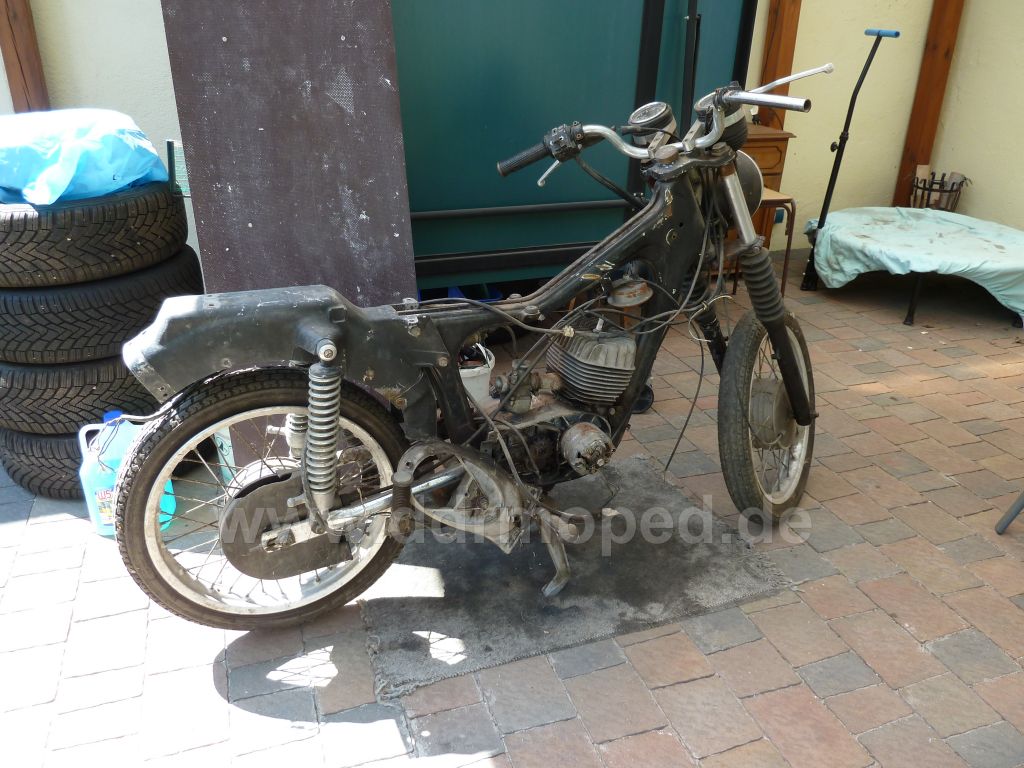

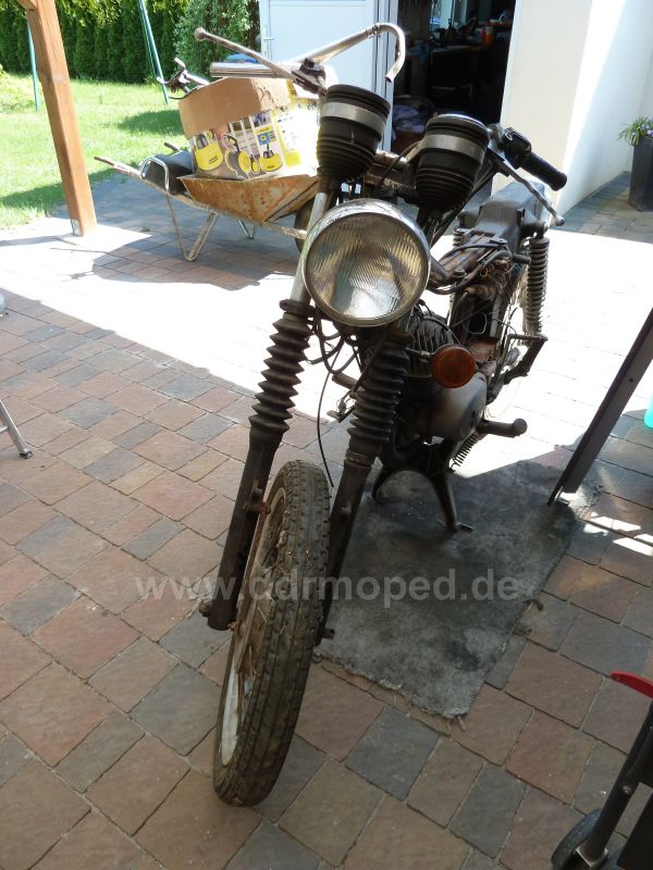

Hallo liebe Leute,
hier möchte ich meine Geschichte zu "meinem" kleinen Monster erzählen und
mit eurer Hilfe eine richtig feine TS 150 daraus zaubern.
Letztes Jahr erhielt ich einen Anruf von einer Freundin meiner Mutter,
sie hätte da noch ein Motorrad im Schuppen und möchte es gern für ihren Sohn
wieder herrichten lassen. Okay, nach kurzer Überlegung schaute ich mir das gute Stück an und fands gar nicht so übel. Sie meinte auch das irgendwo noch teile dafür rumliegen müssen und sie dann gern alles zusammen rumbringen möchte.
Vor knapp einen Monat war es dann soweit, ihr Mann brachte mir das schon gesehene Gestell und einen großen Karton voller Teile. Es gab nur ein kleines Problem, im Karton war alles an S51 Teilen, aber nix von der MZ...
Ich holte mir für den Aufbau eine Zweitmeiung vom Profi hinzu
und nach langen Überreden lies er sich auf einen Startversuch ein.
Wir reinigten den Vergaser, Zündung und Motor vom Mäusekot und sonstigen Ablagerungen, spendierten einen neuen Unterbrecher und hingen das kleine Monster
an meine Mopedbatterie und Tropf...nach etwas Bastelei kam der erste ernsthafte Startversuch...mit den Bowtenzügen in der Hand und dem provisorischen verkleinern des Luftansaugens am Vergaser, gabs einen Kick...nichts...zweite Kick...oooohhh sie will...dritter Kick und sie lief ganz sauber und ruhig...fantastisch...
Nun hatte auch er seine Zweifel über Board geworfen und wir beginnen zu bauen...

Schokoladenseite...

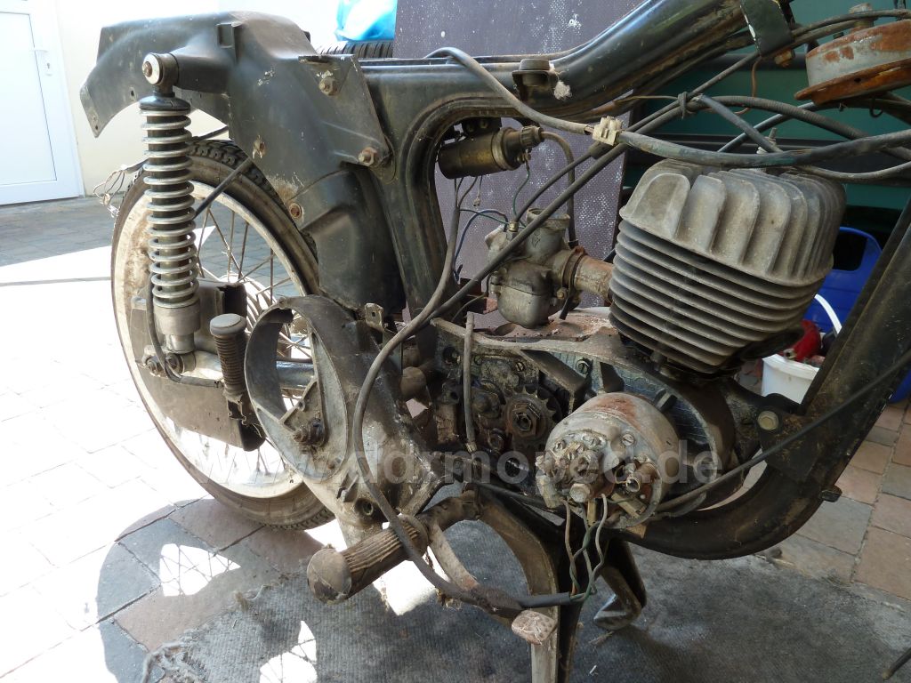

Jetzt noch eine Nahaufnahme vom Herzstück und anschließend Detailbilder zu meinen Fragen...

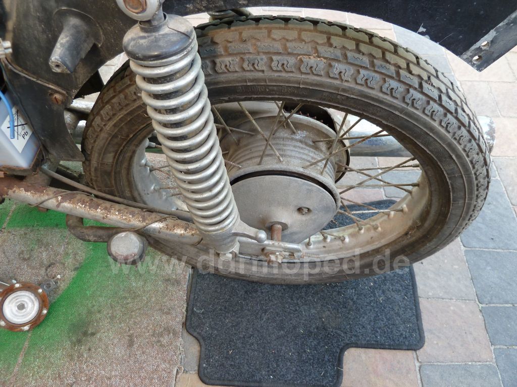

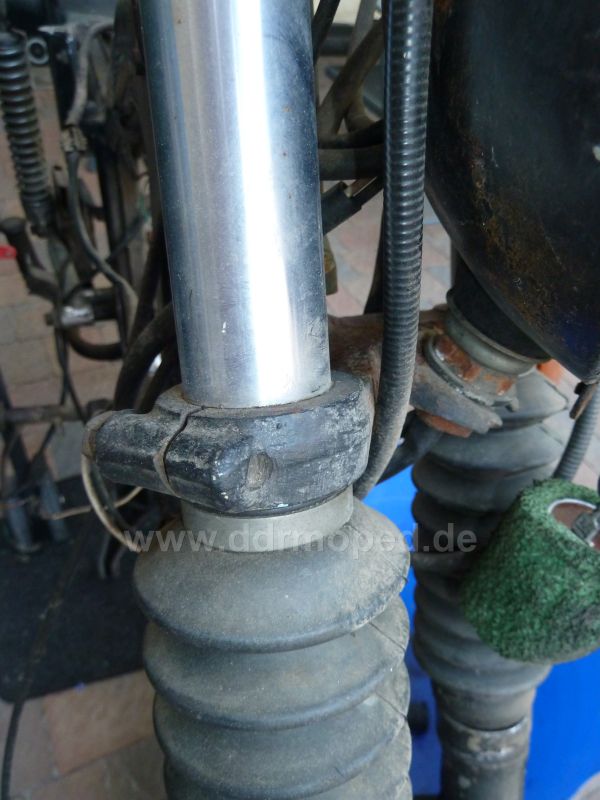

Nur locker oder fehlt was?

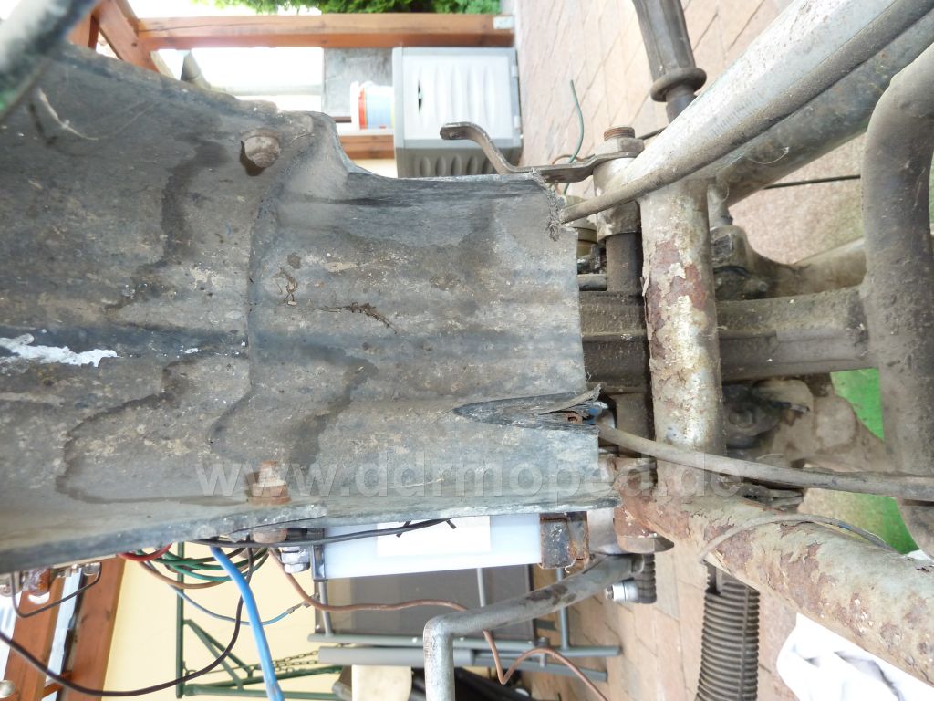

Warum ist es dort angeschliffen?

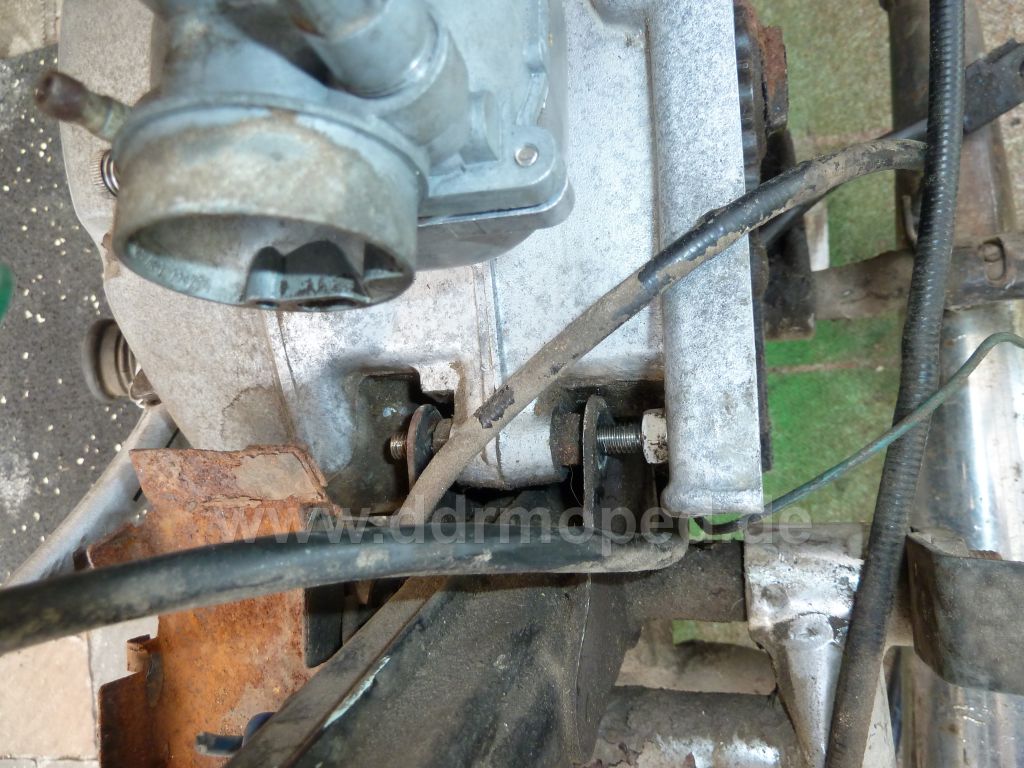

Ist diese Art der Motorbefestigung original?

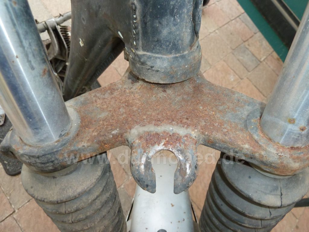

Lampenhalterung

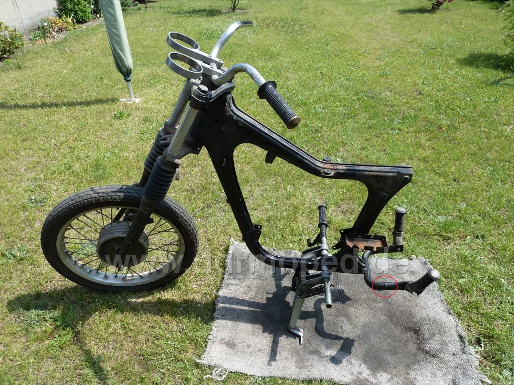

Fußrastenhalter geschweißt?

QUOTE (Simson2003 @ 12.06.2016, 11:11)
- ist die Lampenhalterung vorn eine Eigenkreation?
- war nur die obere Gabelbrücke silber? War das Lack oder Blank?
- ist es möglich den Drehzahlmesser nachzurüsten oder benötige ich die Lampe mit integrierten Tacho?
- ist die Kante im hinteren Teil des Rahmens richtig?
- sind die Fußrastenrohre normalerweise verzinkt?
- kann man die Hupe Zerlegen um sie verzinken zu lassen?
- wurden die hinteren Aufnahmen für Fußrasten immer so verschweißt?
Die Lampenhalterung vorn und die dazugehörige Gabelbrücke scheinen von einer ETZ zu stammen. Da brauchst du wohl eine andere.
Die TS Gabelbrücken waren in einer Art oliv-Ton lackiert, genaueres findest du hier im Forum unter "Nützliches" im Thread vom Doc.
Ob du einen Drehzahlmesser montieren kannst, hängt von deinem Motor ab. Links vorn neben dem Zylinder müsste ein Drehzahlmesserantrieb montiert sein. Sollte der Motor der originale sein, ist der Antrieb dort verbaut und braucht nur angeschlossen werden. Der Drehzahlmesser wird analog dem Tacho mit entsprechendem Halter auf die linke Lenkerbefestigung montiert.
Die Kante ist richtig.
Die Fußrastenrohre waren original verzinkt.
Verzinken lassen kann man so gut wie alles, wichtig dabei ist, dass es aus Eisen ist und nicht zu dünn.
Die hinteren Aufnahmen der Fußrasten sind so original.
Ich hoffe ich konnte dir ein wenig weiterhelfen, viel Erfolg weiterhin bei deinem Projekt.

QUOTE (Simson2003 @ 12.06.2016, 11:15)
Dort fehlt ein konisches Zwischenstück oder ein Seitenständer als Abstandshalter.
Simson2003
Geschrieben am: 13.06.2016, 18:59
Beiträge: 502
Mitgliedsnummer.: 1823
Mitglied seit: 18.01.2009
Hallo Marcel,
danke für deine Antwort.
Ich habe im Farbenthema vom Doc die besagte Gabelbrücke gefunden,
er deklariert sie aber für die 250er TS-macht das einen Unterschied?
Den Drehzahlmesseranschluss habe ich natürlich nicht,
daher war die Überlegung, ob man das komplett nachrüsten könnte.
Wegen dem Konus werde ich mal schauen, also ein Punkt schon abgehakt.
Dieser? https://www.akf-shop.de/distanzhuelse-hinte...tz150/a-595397/

ddr-driver
Geschrieben am: 14.06.2016, 16:24
Beiträge: 2867
Mitgliedsnummer.: 7174
Mitglied seit: 22.02.2014
Die Gabelbrücken waren bei der 250er als auch bei der 150er im gleichen Ton lackiert.
Ist an deiner linken Gehäusehälfte denn ein entsprechendes Loch vorhanden, was evtl. verschlossen ist?
Simson2003
Geschrieben am: 16.06.2016, 19:28
Beiträge: 502
danke für die Info, dann werde ich denk Lenkkopf mit Strahlen lassen und
lackiere ihn mit dem Olivton vom Doc aus der Dose, das sollte reichen.
Ich habe euch mal ein Detailbild meiner unteren Gabelführung gemacht.
Bei Ebay und co sehen die ETZ Gabelführungen anders aus, wurde meine
Lampenhalterung vielleicht nachträglich angeschweißt?
Weiterhin ist mir heute aufgefallen, das die Rohre für die Tankgummis
sehr kurz sind. Ich kenns nur von der Simson und das jetzt an der MZ ist
vielleicht 1/3 von der Länge, ist das normal?

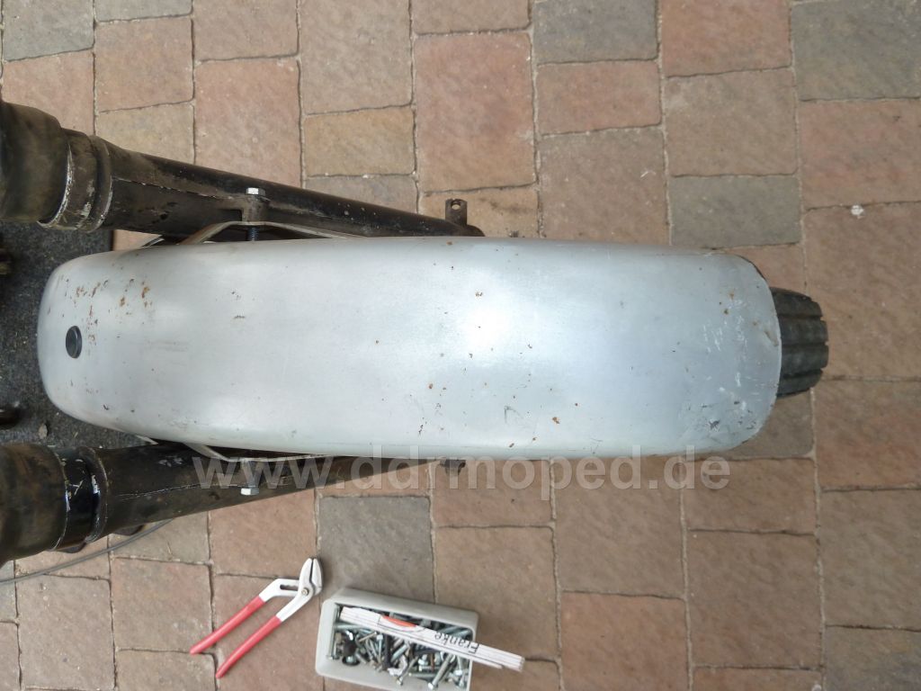

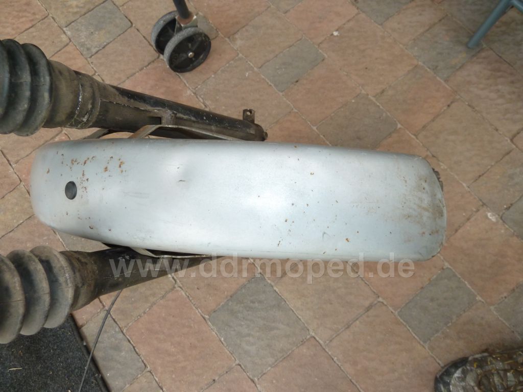

Heute mal kurz Zeit genommen das vordere Schutzblech etwas zu richten
Simson2003
Geschrieben am: 16.06.2016, 19:35
Beiträge: 502
Schon etwas besser ;-)
