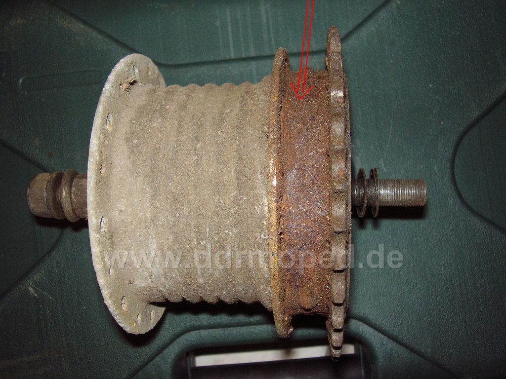

Hab mal noch eine Frage.
Wie war dieses Distanzstück zwischen Nabe und Ritzel am Hinterrad lackiert oder war es verchromt oder verzinkt?
Mfg Julius

Meines ist metallisch blank, sieht aber nicht wie Chrom aus

Hallo Julius,
Erst mal willkommen im Forum.
Das Distanzstück war verchromt.
Ich habe es bei meiner KR50 demontiert und es hatte laut Firma die mir die Teile verchromt und verzinkt noch Restchrom drauf. Der musste natürlich vor dem neuen Chrom erst runter.
Hier mal ein Bild.
Grüße Peter

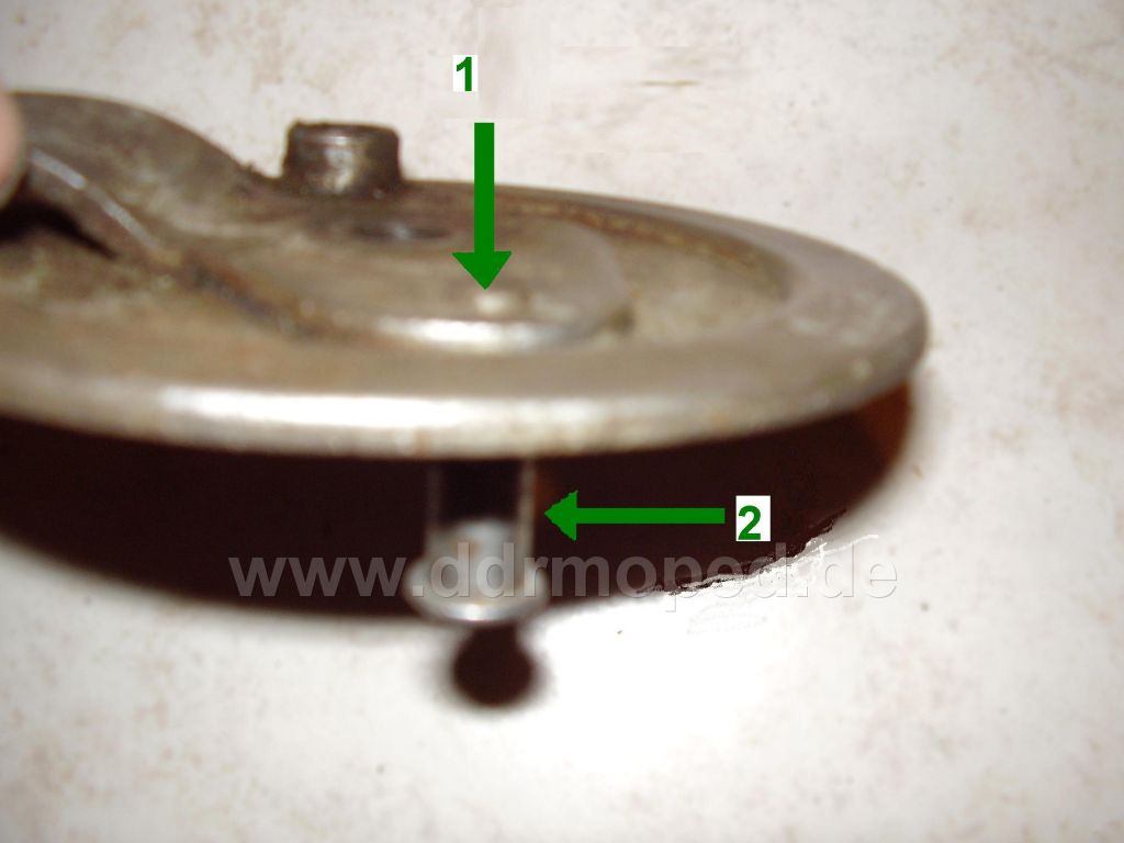

Habe heute etwas Zeit gehabt und mal die hintere Bremse auseinander genommen.
Nun stellt sich mir die Frage, ob, wenn ich die Niete (1) aufbohre, der "Bremsbackenhalter" (2) noch zu verwenden ist bzw. ob einer eine Idee hat, wie man den dann wieder ran bekommt?
War das Blechbremsschild auch Verchromt?
Mfg Julius

Hi Julius,
warum willst du die Niete denn aufbohren?
Laß die dran und gib die Bremsankerplatte so zum Verchromen!
Es wäre wirklich schwierig den Bolzen nachher wieder zu befestigen...
Ja die Ankerplatten waren verchromt!
MfG Thomas.

Stimmt eigentlich. Ich dachte nur es wäre vielleicht einfacher die Teile einzeln zu verchromen. biggrin.gif

Die Bremsplatten waren aber eher matt verchromt, also nicht richtig glänzend. Bei meinem 2er ist das so, da wird das ja beim Kr50 auch so sein. Von der Oberfläche her sind die auch nicht ganz so fein wie eine normal verchromte Fläche.

Das war Industriechrom. Ich glaube das wurde verchromt ohne es zu schleifen. Da blieb dann die Oberflächenstruktur des Metalls erhalten.
Das sollte auch beim Neuverchronen machbar sein. Ich habe aber noch keinen Betrieb gefunden der das auch so macht. Die wollen alle schleifen...
MfG Thomas.

Ich habe ein Bein schon im Bett.....Ihr wollt wirklich Alu verchromen??? hmm.gif

also Alu verchromen funtioniert... Aber nicht besonders gut... Wir haben bei uns an der holländischen Grenze einen Betrieb der das gemacht hat... Die Bremsschilder haben aber nur ca. 2 Jahre gehalten.. dann fing das Chrom wieder an zu blättern... Sollte an der Kupferschicht liegen... Dei "haftet" nicht besonders gut an Alu...
An dem Betrieb sollte es nicht liegen, weil ich von dem bis jetzt immer sehr gute Ergebnisse bekommen habe..
Gruß Arno

Hmmm... ich lasse die Bremsschilde "nur" vernickeln.
War mir nicht sicher, ob es Industriechrom ist - oder eben Nickel.
Der Galvanikfuzzi meinte, es wäre Letzteres. Entweder stimmts oder er hat keine Ahnung. Von der Farbe schien es mir zu blau, aber er meinte, es wäre Nickel. Nun gut. Jetzt kommt halt welcher drauf.
