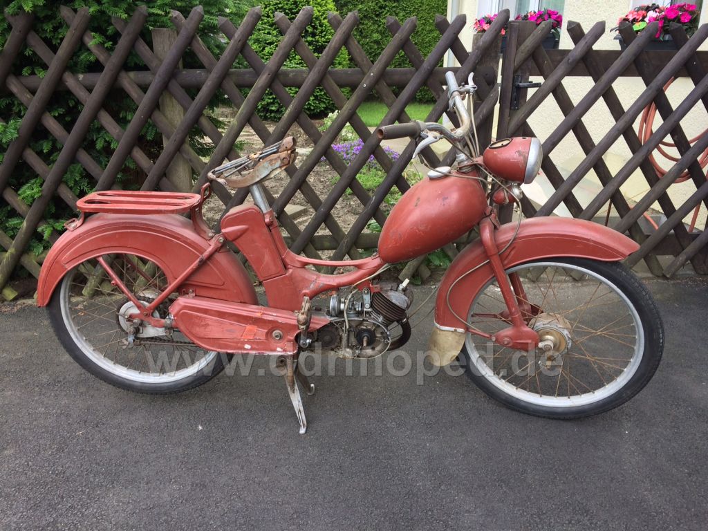

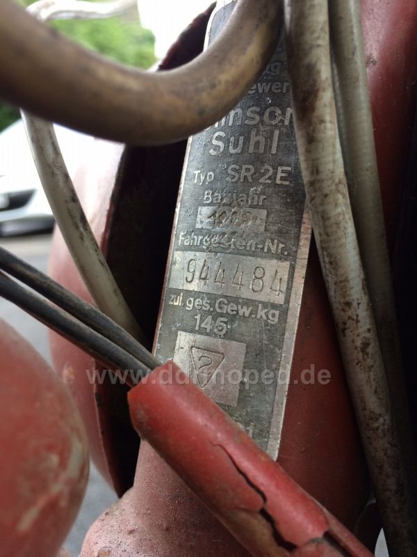

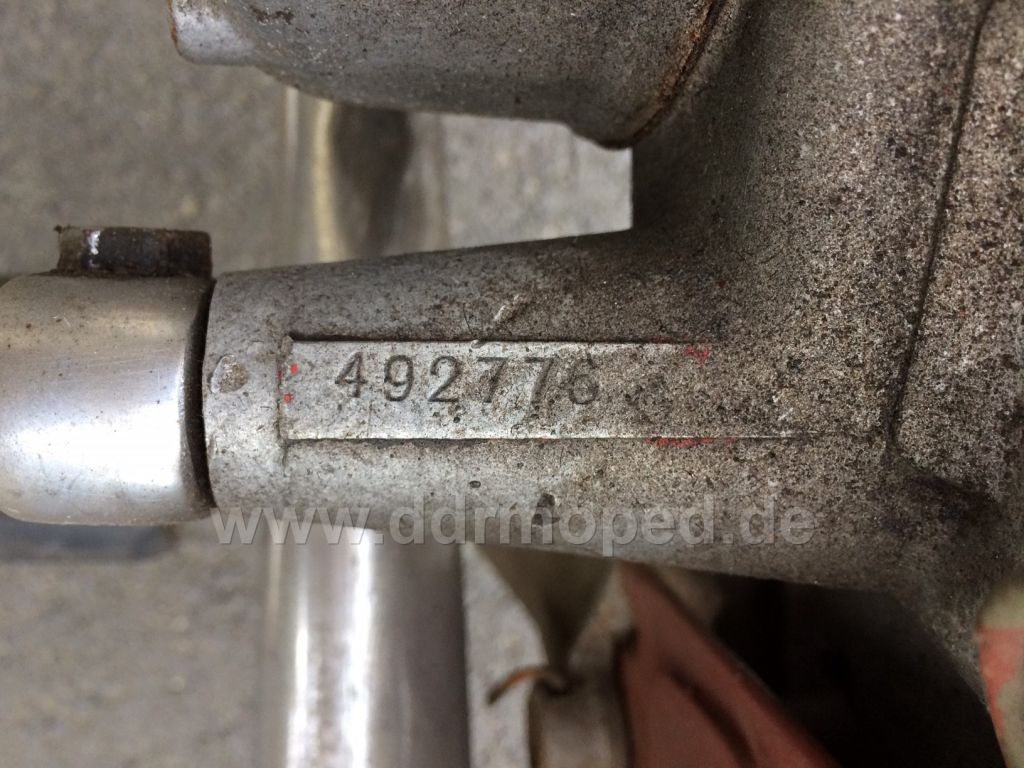

vor einigen Tagen habe ich mich in der User-Ecke vorgestellt und Euch erzählt, dass ich meine Liebe zu den Mopeds meiner Geburtsstadt Suhl entdeckt habe und mir nun in den Kopf gesetzt hab, einen SR2 mein Eigen zu nennen. Tja, und wie es eben manchmal so kommt, man streunt durch die Kleinanzeigen und wird dann irgendwie auch fündig. Eigentlich wollte ich mir Zeit lassen, mich erst umfassend belesen und dann zum Winter mein Projekt beginnen. Nun kam es aber, dass ich nicht all zu weit weg von hier (ich wohne "tief im Westen", ein SR2 steht hier leider nicht an jeder zweiten Ecke) einen aufgetan habe und diesen (ein SR2E) heute dann auch abholte. 320km hin und zurück und nun steht er im Keller und wartet darauf, wachgeküsst zu werden. Ein wenig wird das alles noch dauern, denn zuerst ist der Keller selbst mein Projekt. Aufräumen, Regale aufbauen, ein paar Schränke mit ner Arbeitsplatte, damit ich werkeln kann. Glücklicherweise ist der Keller groß, isoliert, beheizt und hat ein kleines Fenster, so dass ein adäquates Arbeiten möglich sein sollte. Bis der Raum aber komplett soweit ist, wie ich ihn brauche, werden wohl noch einige Wochen ins Land gehen.
Zusammengefasst freue ich mich total über meinen Essi und möchte ihn Euch hier natürlich jetzt ich gern zeigen. Bin gespannt, was ihr zu sagen habt. Ein neuer Wappentacho, ein neuer Satz Lager für den Motor sowie zwei Zündanlagen habe ich auch dazu bekommen.

An den SR2E gehört aber diese Vorderradgabel dran.

Laut Rahmennummer Baujahr 62.
Scheint aber aus mehreren Teilen zusammengestückelt zu sein, denn auch die Motornummer passt nicht zur Rahmennummer.

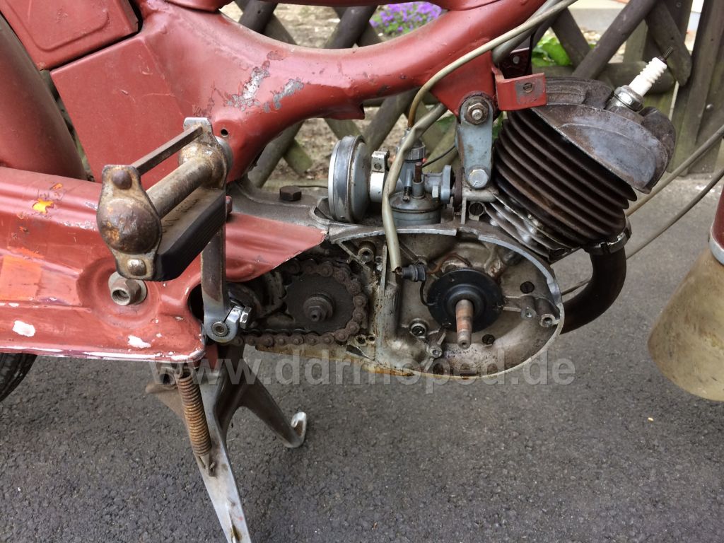

Hallo Zusammen.
Bei mir geht es voran, ich habe den Essi jetzt soweit in seine Einzelteile zerlegt und in 3 Wochen kann ich die großen Teile zum Sandstrahlen geben. Ich hab da nämlich jemanden an der Hand, der das... sagen wir... für nen Kasten Bier macht. biggrin.gif
Es hat sich herausgestellt, dass mein Vorgänger wohl nicht so der Fan einer richtigen Aufarbeitung war. Jedenfalls befindet sich unter dem Rostschutzlack großteils noch originales Maron, aber leider unrettbar, da zu 80% halbherzig angeschliffen. Und auch Gummitüllen usw hat der gute Mann einfach mitgepinselt. Gibt es diese Tüllen (für Lampe etc) noch irgendwo? Die eine große für den Scheinwerfer habe ich im Shop gefunden, aber da sind ja noch mehr an der ganzen Maschine. Weiterhin habe ich mich geragt, ob man theoretisch die Hinterradfederung mit dem Gummiklotz einfach durch die mit der Stahlfeder ersetzen kann, oder ob das einen gewissen Umbauaufwand mit sich bringt. Wer kann mir da was zu sagen?
Das Gute an der Rostschutzorgie am Essi ist, dass er keine Roststellen hat. Bis auf die zwei obligatorischen kleinen Risse am Rahmen ist er ziemlich intakt, wie ich das so sehe. Sogar in der Gegend um den Ständer.

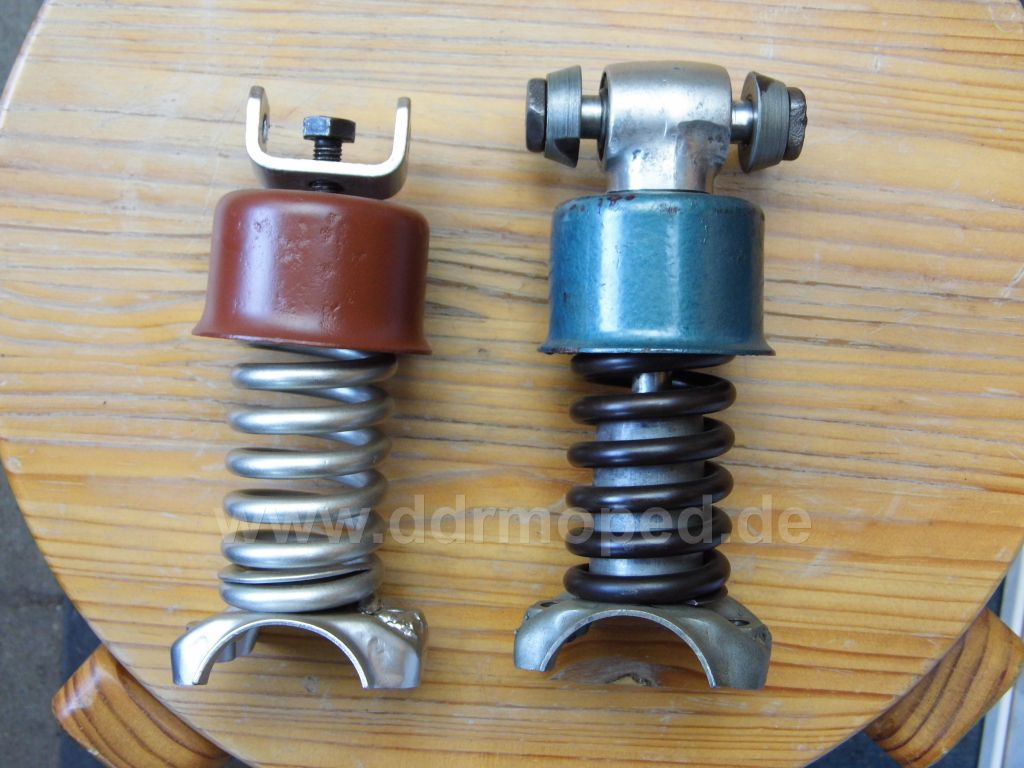

QUOTE (Suhler-Junge @ 10.07.2016, 13:26)
Hallo Zusammen.
Thomas
Kann man umbauen. Welche Ausführung brauchst du denn. Da gibt es Unterschiede an der oberen Befestigung an der Schwinge.
Ich hätte diese zur Verfügung.
Mfg. Frank

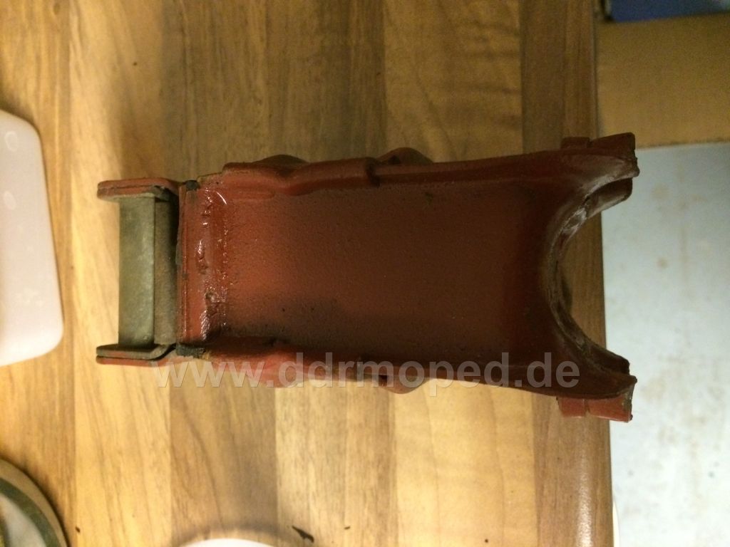

Frank, hier meine derzeitige Gummifeder. Lag ich richtig mit meiner Vermutung bezüglich der benötigten Stahlfeder?

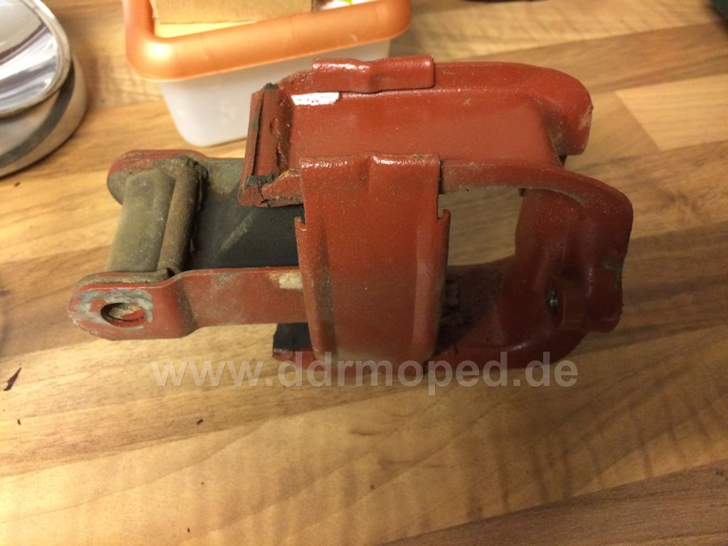

Bild Nummer 2:

Die rechte würde vom Abstand passen. Hab grad mal nachgemessen.
Wir könnten auch tauschen wenn das Gummi noch fest ist.
