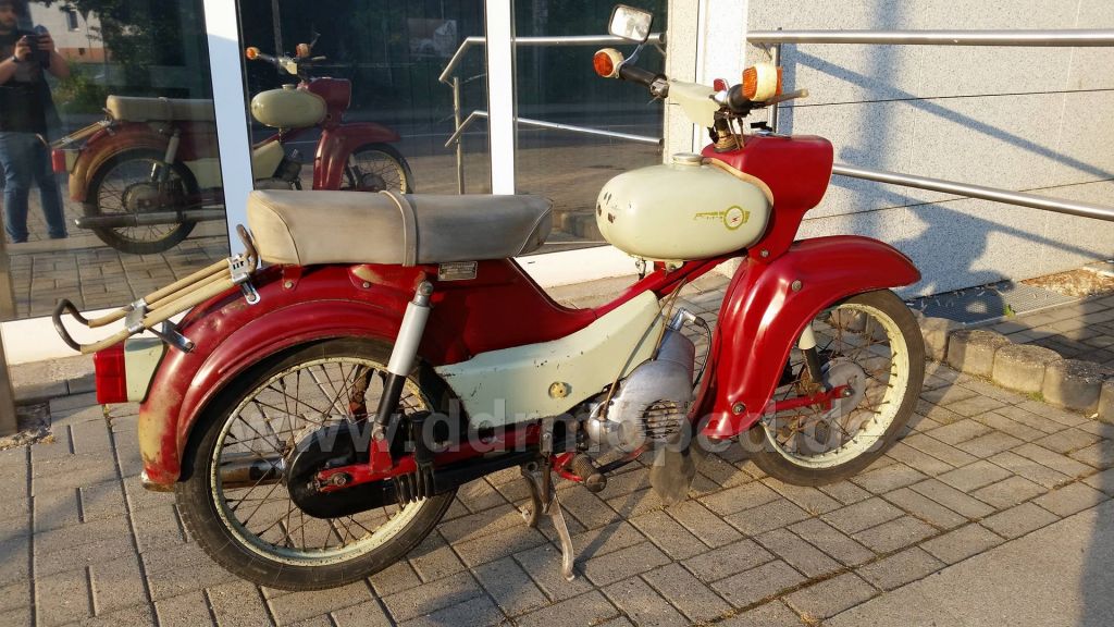

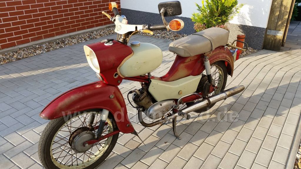

Schon wieder hat ein Vogel zu mir gefunden.
Der Vorbesitzer hat ihn mir überlassen. Dafür mache ich ab und zu einige kleine Arbeiten für ihn, wie mal einen Tank entrosten.
Geld habe ich für ihn also nicht bezahlt.
Er hat 2 Vorbesitzer. Der erste fuhr in zu Ostzeiten immer im Dorf.
Der zweite kaufte ihn und stellte ihn ab. So wurde er viele Jahre nicht bewegt.
Er lief wohl aber immer sehr gut.
Als er bei mir war, guckte ich erstmal alles durch.
Leroy
Außen Pfui
Innen Hui

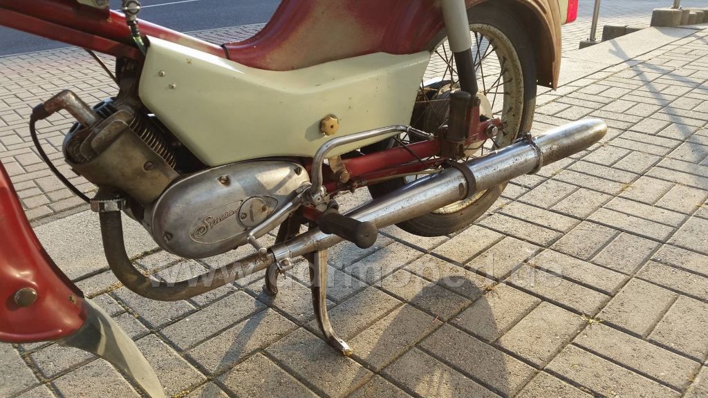

Gebläseabdeckung ohne Steg in der Mitte.

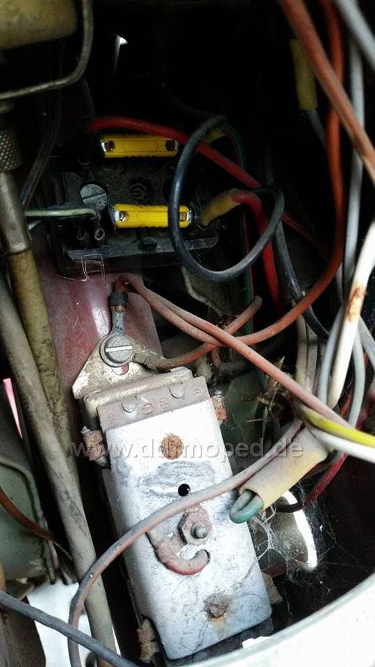

Ich hatte noch eine volle Batterie stehen.
Also gleich mal rein damit.
Und zack, Blinker gehen. Hupe leider nicht. Aber das ist ja fast immer so.

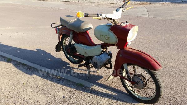

Dann wollte ich mal gucken ob er wirklich läuft.
Also Sprit in den sauberen Tank und 2 mal gekickt.
Dann lief der Gute.
Beim abnhemen der Seitenbleche entdeckte ich jedoch, dass der Luftfilterkasten ein großes Loch hat.
Der Vergaser war innen auch sehr dreckig.
Ich habe einen kompletten dichten Ersatzluftfilterkasten und einen sauberen Vergaser eingebaut. Hatte ich eh beides noch übrig.
Danach lief der Gute wie am ersten Tag. Der Motor ist sehr ruhig und zieht super an. Die bremsen funktionieren auch.
Da ich aber nicht ausschließen kann, dass der Motor nach mind. 10 Jahren Standzeit Nebenluft zieht, werde ich in so nicht weiter fahren.
Ich habe aber mal wieder gemerkt wie anders alte Motoren klingen. Viel ruhiger.

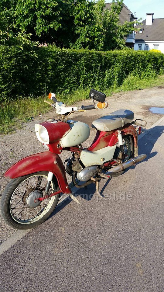

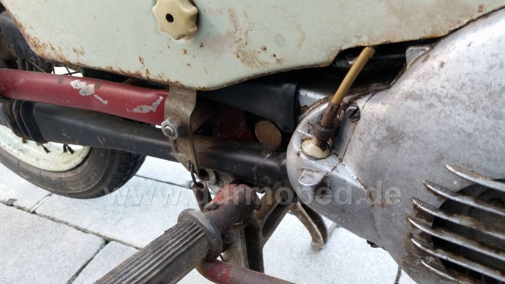

Heute habe ich dann mal alles etwas sauber gemacht und kleine Arbeiten verrichtet.
Ein Blinker musste ersetzt werden und ein sauberer Benzinhahn mit neuer Dichtung rein.
Tank und Seitenbleche habe ich gründlich gereinigt und den alten Lack etwas aufpoliert.
Auspuff wurde auch etwas gereinigt und der Krümmer hat eine neue Dichtung bekommen.

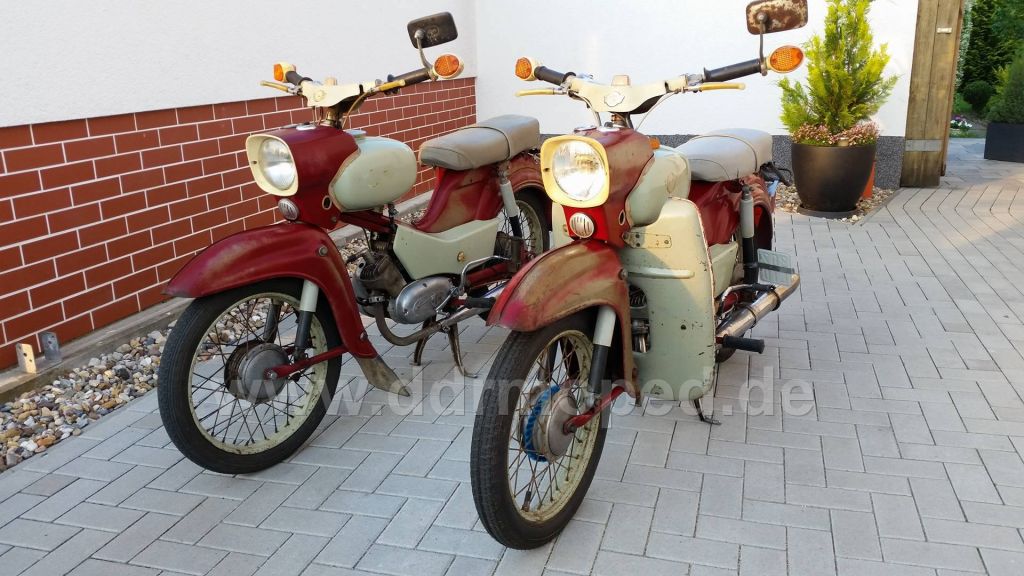

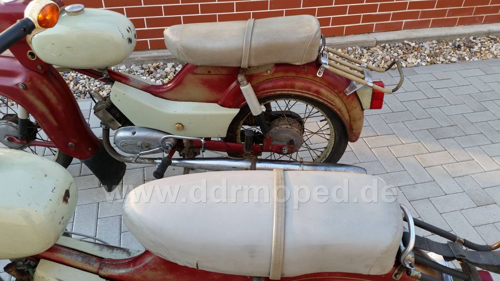

Dann habe ich mal meinen 70er daneben gestellt um die Unterschiede zu sehen.
Leroy
Außen Pfui
Innen Hui
leroyak471947
Geschrieben am: 04.06.2016, 22:12
Beiträge: 613
Mitgliedsnummer.: 8120
Mitglied seit: 27.04.2015

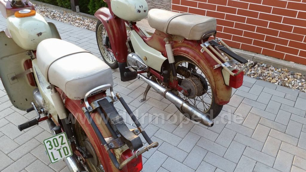

Fangen wir hinten an. Beiger Gepäckträger beim 69er, schwarzer beim 70er.
Beige ist natürlich schöner.
Spitztüte haben natürlich beide dran.
Leroy
Außen Pfui
Innen Hui
leroyak471947
Geschrieben am: 04.06.2016, 22:17
Beiträge: 613
Nun zur Sitzbank.
Der 69er hat noch den stärker vernarbten Bezug. Dieser ist auch nicht wirklich grau, sondern eher ein dunkles beige. Wirkt nur grau, da er sehr dreckig ist.
Der 70er hatte diesen bezug auch drauf, als ich ih bekommen habe.
Jedoch war dieser unrettbar. Deswegen hat er den glatteren Bezug drauf, welcher wohl ab 71/72 verbaut wurde.
Ich lasse mir gerade eine Kopie des vernarbten Bezuges anfertigen.
Den dieses gibt es so nicht zu kaufen. Ich finde ihn aber viel schöner.
Wirkt uriger.
Simsonschild haben beide noch.
Mein 68er Star hat ebenfalls dieses vernarbten Bezug. Jedoch noch mit Aluzierleiste.
Leroy

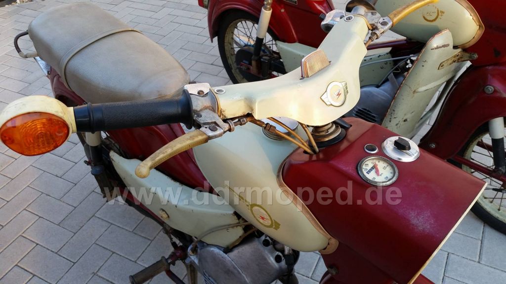

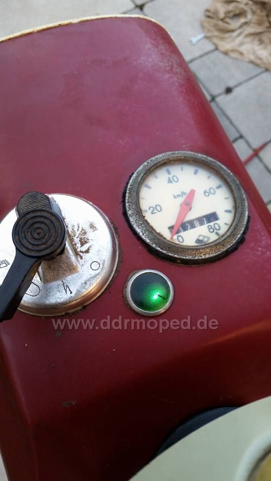

Die Griffe sind bei diesem 69er schon schwarz.
Es gibt ja wohl auch frühe mit beigen Griffen.
Alle Bowdenzüge sind natürlich grau. Da wurde nichts ersetzt.
Tachowelle ebenso. Die Kappen sind auch Metal.
Das Lenkerblech ist aus Alu.
Beim 70er ist es auch Stahl.
Der Slusiaspiegel ist aus Plastik. Wahrscheinlich wurde dieser also mal ausgetauscht.
