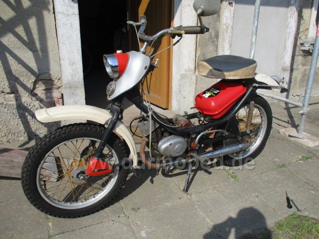

Wie so oft, man sieht etwas, braucht es nicht, aber...
So auch mal wieder bei mir passiert.
Das Teil hat ein Mann mit seinem Vater so hergerichtet, um seinen Söhnen darauf das Fahren beibringen zu können.
"Auf der Schwalbe hätte ich sie nicht üben lassen" sagte er mir.
Da ich die Maschine ja eigentlich gar nicht brauche, war der erste Plan, ihn als Teilespender zu verwenden und zu zerlegen.
In Anbetracht der Tatsache, dass ich aber auch noch einen Fahrschüler habe, habe ich mich zur Fahrtauglichkeitswiederherstellung entschieden.
Kann man ja danach immernoch auseinander bauen...
Das wird aber nun, glaube ich, auch nicht mehr passieren, denn ich habe gefallen an der kleinen Crossmaschine gefunden.
Jetzt mal ein paar Bilder von dem Feuerstuhl...

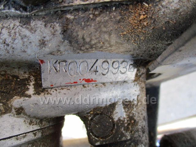

Baujahr ist 1959 ( FIN 011... ), der Motor ist allerdings ein 58er. wink.gif

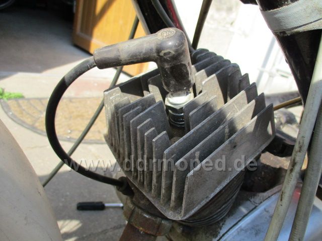

Sperberzylinderdeckel mit geändertem "Lochkreis" und entfernter hinterer Halterungen.
Vorher hatte die Maschine wohl thermische Probleme, seit dem Umbau war nix mehr,
so der Verkäufer.

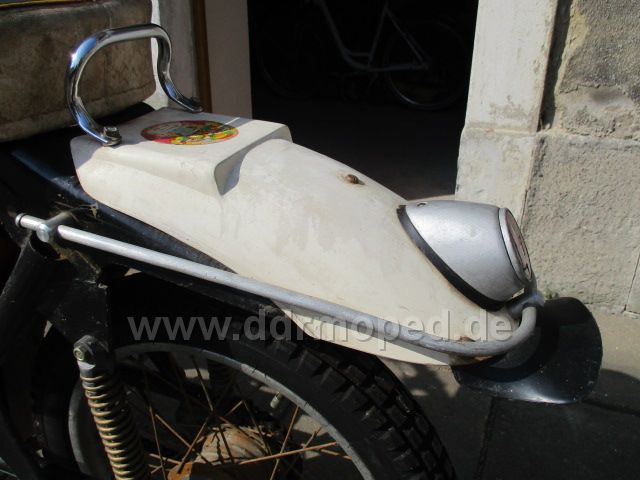

Geschrieben am: 29.05.2016, 09:35
Fender aus GFK mit dem originalen Rücklicht.

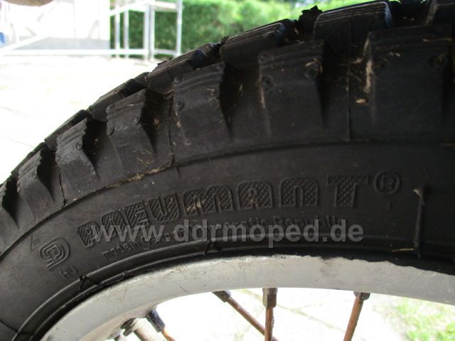

Geschrieben am: 29.05.2016, 09:36
2 fast neue K32, original Pneumant, made in german democratic republic, sind drauf.

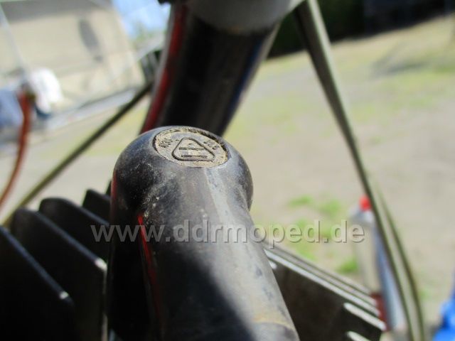

Kerzenstecker

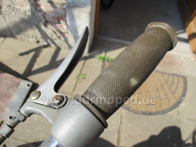

Top Amaturen mit geilen Griffen
Geschrieben am: 29.05.2016, 09:40
andere Seite

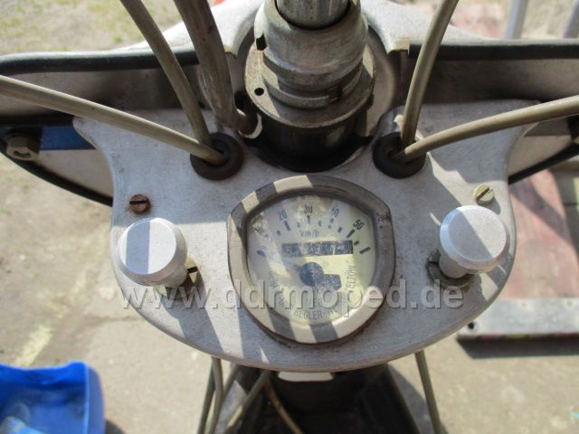

Wappentacho und Alu-Tupferknöpfe
Tacho schlägt aus beim Schieben, sollte also laufen.

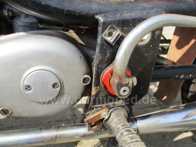

Er war mal auf Fußbremse links umbebaut.

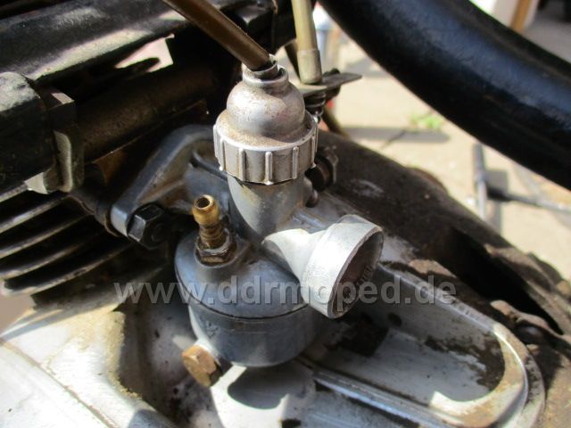

Heute mal in den Vergaser reingeschaut. Kaum Schmutz oder Ablagerungen drin. Keine verharzten Düsen. Scheinbar haben die den Vergaser, im Gegensatz zum Tank, abgelassen.
Im Tank ist auch kaum Rost, aber der Hahn ist verstopft.
Hole mir die Tage noch eine neue Vierlochdichtung und nen Kanister Sprit, dann sollte sie Kiste wieder Geräusche von sich geben.

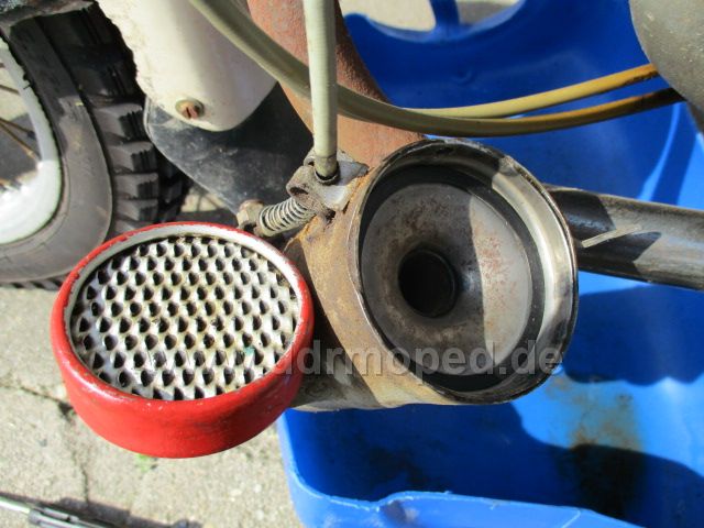

Geschrieben am: 29.05.2016, 09:48
Mfg Andi
