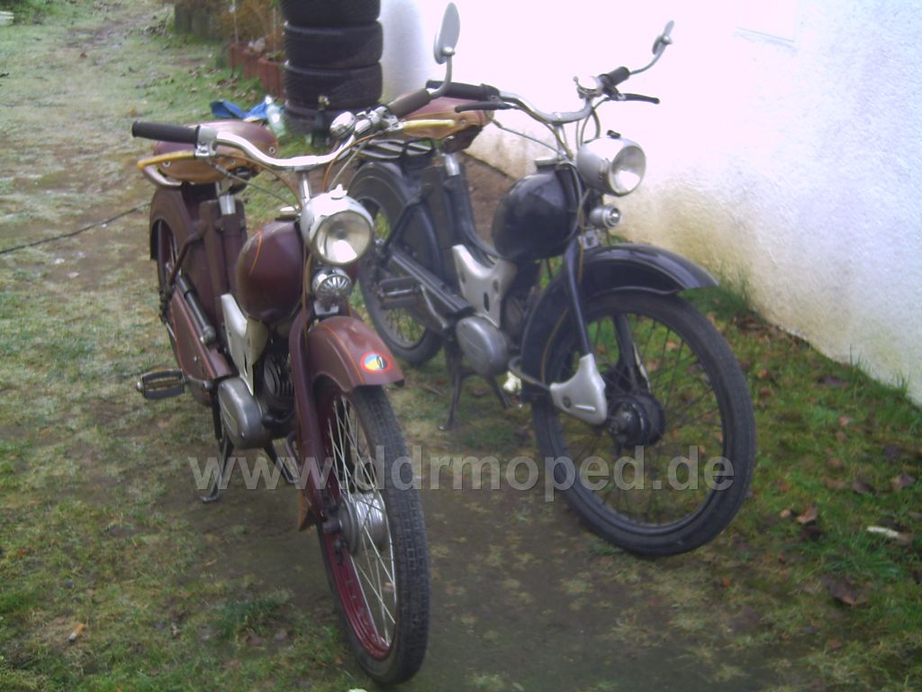

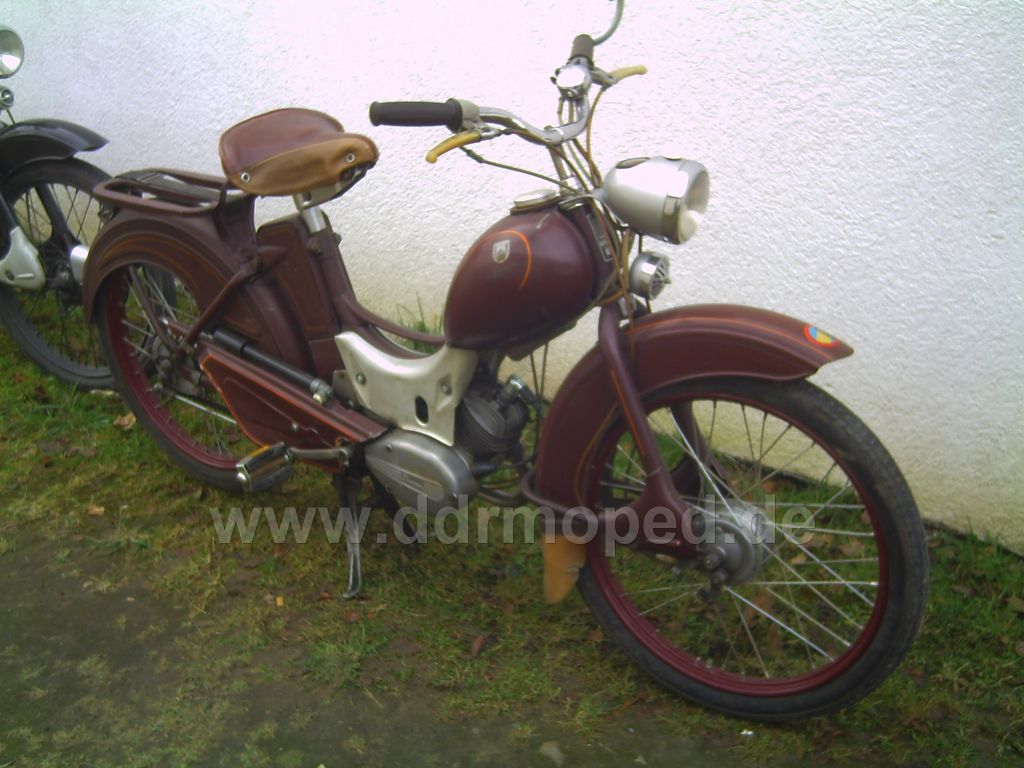

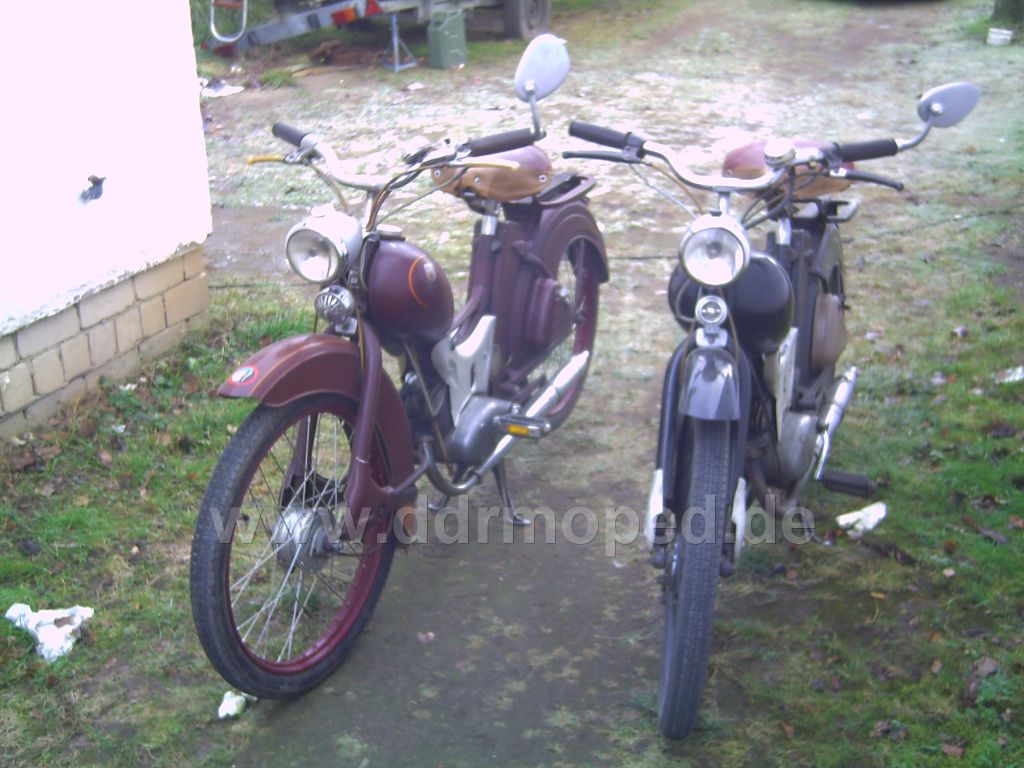

Habe mich gestern schon kurz vorgestellt .Wie schon gesagt besitze ich zwei SR2E und möchte auch beide wieder so herrichten als wären sie erst gestern vom Band gerollt.
Nr. 1 Farbe Maron Bauj. 63 Motorn: 1009411 Fgst: 992783
Nr. 2 Farbe Schwarz Bauj. 61 Motorn :900094 Fgst: 1086952
Meine Frage : Was ist Orginal was ist Falsch ?

Der marone ist in einen top Originalzustand! Eine Restauration wär eine Sünde!!!!! Lass ihn original und restauriere den schwarzen!
Grüße Andy

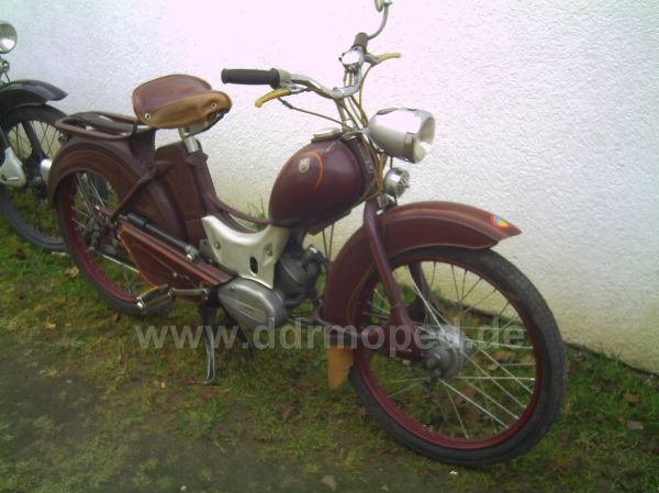

Bild Nr.3

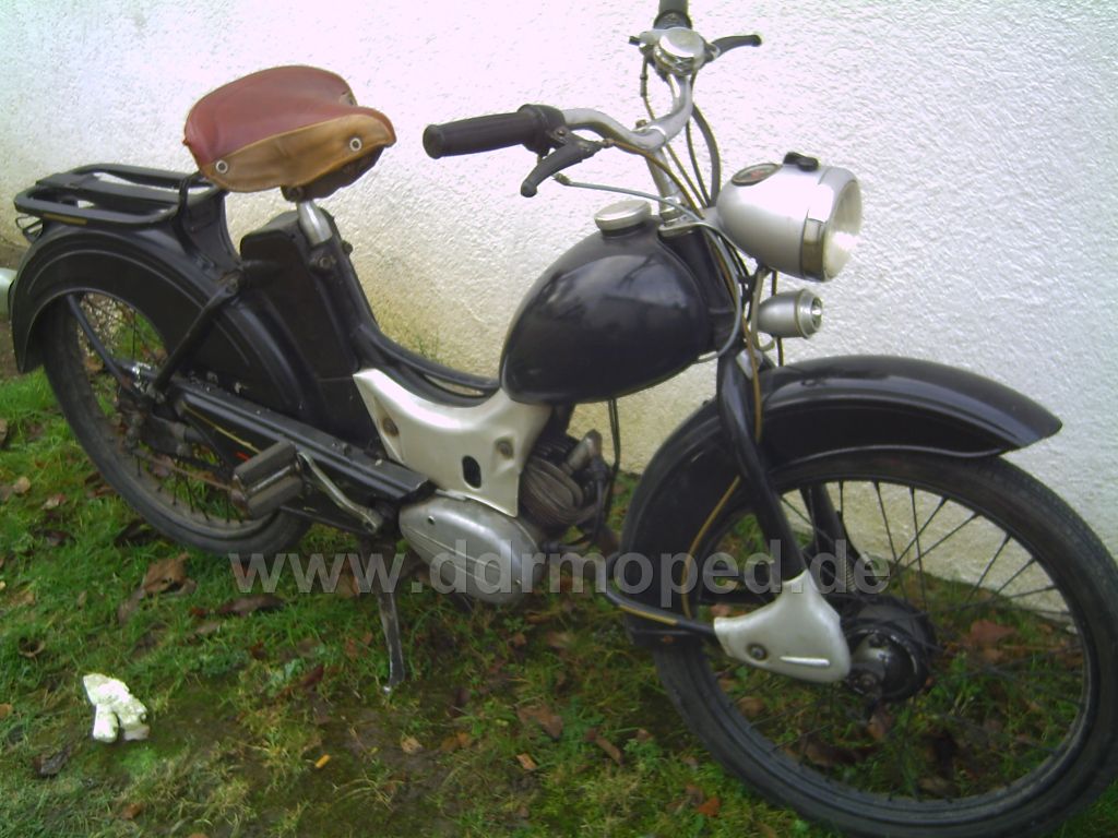

Bild Nr.4

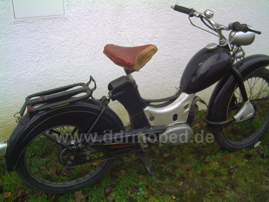

Bild Nr.5

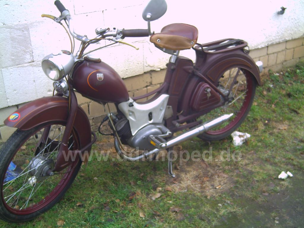

Bild Nr. 6

Ich bin eigendlich nicht für "Originalfetischismus" bekannt, aber da du an dem 'Maron' schon nen Batteriebehälter hast, müsstest du auch die Geichstromhupe (wie an deinem Schwarzen) dranbauen...

Also die Rahmennummer vom 61er ist eindeutig ne 1964er Nummer. blink.gif Motornummer dürfte 1963 sein.

Nach Einschätzung der Baujahre deiner Mopeds müssten (sollten) beide die Gleichstromhupe (wie an deinem Schwarzen) haben.
Der Batteriehalter unter dem Tank würde dann also auch bei Beiden dran gehören.
Diese Batterie (2x Monozelle R20) dient ausschließlich zum Betrieb der Hupe.
Standlicht oder ähnliches hat ein Essi nicht!
Der Zusammenhang Rahmennummer - Motornummer wurde schon öfters diskutiert und obwohl ich da nicht der Fachmann bin würde ich sagen: 'Passt schon...!'

Hallo Burkhard,
der FGST.-Nr. nach ist der Maron 63 und der Schwarze ein zeitiger 64.
Fangen wir mit dem Maronen an: Der ist insoweit ganz o.k., hat aber doch ein paar bemerkenswerte Dinge. Er hat schon die neue hintere Schwinge mit geändertem Kettenschutz und kurzer Luftpumpe (die silbern war) Die Hupe hat der Schmied schon bemerkt, da muss die Gleichstrom dran.
Die vorderen Gabelbleche kann man wegen dem waserzeichen nicht genau erkennen, aber sie sollten Aluminium blank sein, mit einer M8 befestigt. Die Felgen scheinen schon mal lackiert zu sein, da fehlt die Linierung. Als Abblendschalter gehört eigentlich schon der neue (wie beim Schwarzen) dran.
Und der Rahmen scheint gerissen, denn die Bleche bei der Motoraufhängung gehören da nicht hin. Pedale gehören die wie beim Schwarzen dran.
Den Schwarzen mach ich später
Grüsse Norbert
Geschrieben am: 10.01.2008, 11:54
Der Schwarze: Die vordere Bremsankerplatte sollte eine Aluguss sein. Der Spritzschutz am vorderen Schutzblech unten fehlt. Der Zündlichschalter sollte ein weisser sein. Das Batteriefach fehlt, die Sattelstütze sollte die zylindrische (wie beim maronen) sein und der Spanngurthaken ist der falsche.
Mehr kann ich auf den Bildern erst mal nicht erkennen. Ach so, die Luftpumpe fehlt biggrin.gif
Alles Kleinigkeiten.
Grüsse Norbert
