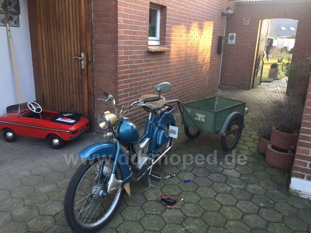

wir haben letzte Woche mal meinen RollKa verkabelt. Leider haben wir ein Problem mit dem Kontaktschalter.
Dieser ist falsch, er öffnet nicht bei Kontakt, sondern schliesst.
Hat den zufällig jemand rumliegen?
Facebook.com/mopedjungs
Geschrieben am: 20.02.2017, 11:49
Gerald hatte uns mit einem originalen Schalter geholfen. Wie Nick schon schrieb ist das ein "Schließer" wenn der Stecker vom Hänger drin steckt. Wir bräuchten aber einen "Öffner".
