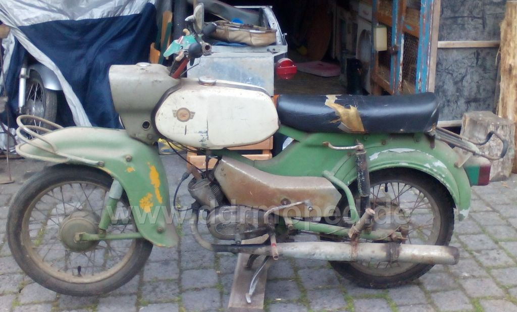

Ich bin noch nicht lang hier dabei und habe daher noch nicht so viel Ahnung. smile.gif
Daher wollte ich mal fragen, ob das ein guter Kauf war den ich da getätigt habe? _uhm.gif
Was ich festgestellt hab ist, das es leider kein M 54 verbaut ist sad.gif .
P. S. er hat mich 550 gekostet
Mfg Peter

Schöne LPG-Feldweghure. Muss man mögen aber hat was. Den Ständer könnte man mal reparieren, aber wenn man da an einer Stelle anfängt... kommt man vom hundertsten ins tausendste. Mit den Preisen kenn ich mich nicht aus aber billiger werden die langfristig nicht mehr. Zur Wertanlage taugen die aber auch (noch) nicht.

Ich hätte mir sowas sicherlich eh nicht gekauft, da der Zustand auf den ersten Blick wirklich nichts schönes ist bzw sehr viel Arbeit. Mehr als 300€ hätte ich dafür nicht gegeben, da bekommt man bessere Habichte für die genannte Summe.

Mach mal die Seitenbleche ab und sieh dir die Schweißnaht vom Rohrbogen zu dem hinterem Blech (Da wo Habicht draufsteht) an. Das ist so die Schwachstelle der SR4 Serie. So wie Der gute aussieht, wurde Er ordentlich rangenommen.
Aber für 550€ bekommt man schon noch welche im Original Lackkleid mit Schleiflack ran. Mit 4-Gang und intakter Ständeraufnahme. Welche bei allen Piepmätzen eine Schwachstelle ist. Meist wird die Zerrammelt durch drauf rumsitzen und ankicken wie wild dry.gif

Naja übern Tisch gezogen, kann man nicht sagen. So ist erstmal alles vorhanden, was auf dem einen Foto zu sehen ist. Die Ständeraufnahme ist bei 80 % aller Vögel hinüber - ist auch kein Beinbruch. Was echt stinkt ist der fehlende M54...
Aus Erfahrung lernt man, das gehört auch zu diesem Hobby leider so manches Mal dazu.
Mach mal noch ein paar Fotos und stell sie hier rein!

Tut mir leid Christian, du wirst mir nicht sagen, dass du den Hobel für das Geld gekauft hättest! blink.gif
Allein dass der 4-Gang Motor fehlt mindert den Wert schon um 50% sind wir also noch bei 275 Euro. Und dann ist das Teil zusammen gestückelt. Mag blechmäßig zwar komplett sein, aber da fließen noch hunderte von Euro in die Restauration. Einen originalen Habicht hätte er für 200 Euro mehr bekommen, somit hat man ihn mit dem Teil auf jeden Fall über den Tisch gezogen! dry.gif

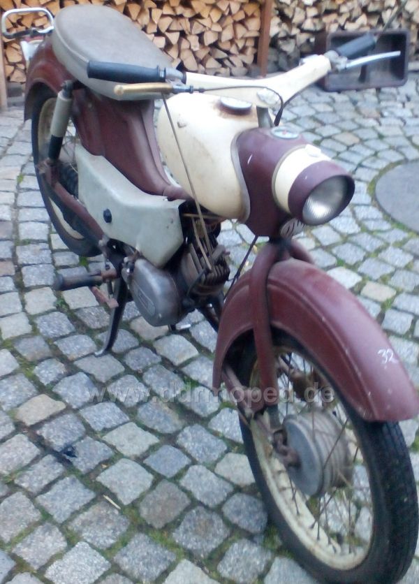

Ich dachte ja das es ein M 54 ist, aber nach genauer recherche habe ich dann herausgefunden, das es nur ein 3-gang ist. sad.gif weep.gif
Naja, das war halt mal einer von solchen käufen, wo man dazu lernt.
