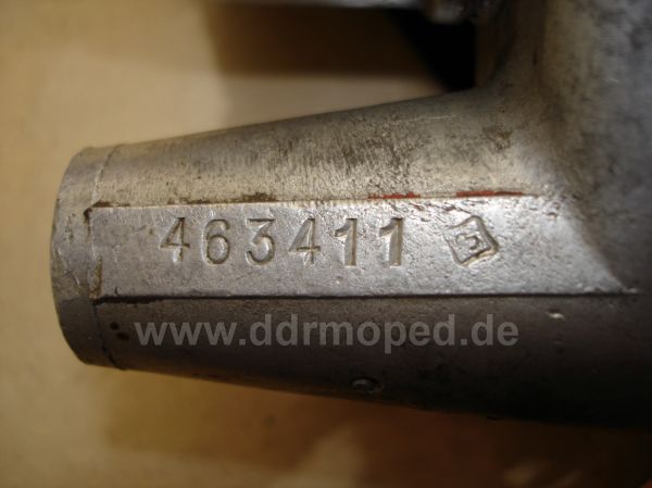

Das mit der Motornummer ist witzig. Die passt nicht so wirklich zum Baujahr. hmm.gif

Hi Jürgen, die Motornummer stimmt mit dem Registrierschein überein. Wobei es ist lustig, im Registrierschein ist die erste Zahl eine 3, tatsächlich scheint die Motornummer aber mit einer missratenen 8 zu beginnen. Also Originalmotor ohne Registrierschein Übereinstimmung unsure.gif

Die erste Zahl der Motornummer ist schon eine 3 und keine 8.

Sorry Freunde,
wenn man richtig schaut ist es schon eine Acht. Vergleicht es mal mit den anderen Zahlen in der

Es muss ne 8 sein bei dem Baujahr.
Sonst wär der Motor ja von 58 und da gabs ja noch die schräge Fläche längs zur Fahrtrichtung. wink.gif

Jetzt bin ich verunsichert Mario. Aber anscheinend hast du die Brille auf und kannst das Bild schärfer sehen. cool.gif Vielleicht kann Thomas noch ein etwas schärferes Foto machen.

Bin auch für 8, meine Freundin übrigens auch, ohne auch nur zu überlegen. Der obere Kringel ist ja gut zu erkennen, vermutlich ist der Druck mit einer Tendenz nach oben und rechts auf das Stanzteil gekommen.

Also für mich ist das eine "8". Die hat bestimmt der Lehrling gestempelt. laugh.gif Mit der Nummer passt dann auch der Motor zum Baujahr.

Auch ich schließe mich der Meinung an, dass es sich bei der Motornummer um eine "8" handeln muss, sieht doch die "3" ganz anders aus:
