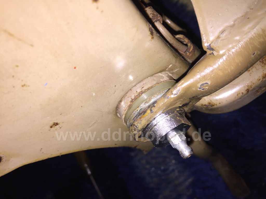

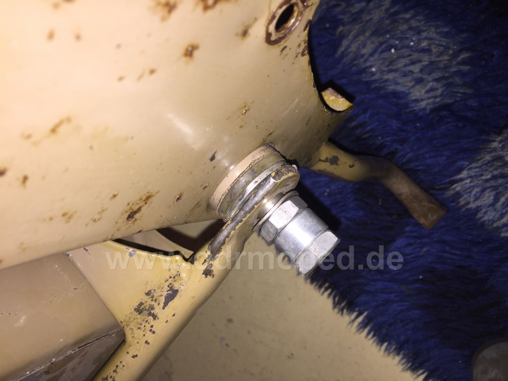

Hallo zusammen, nach Umzug und dadurch bedingt viel Stress, hatte ich mal wieder Gelegenheit bisschen zu schrauben. Habe alles aber nur lose zusammengesteckt und einige Fragen:
1. gehören unter die Befestigungsmuttern der Vorderachse irgendwelche Scheiben? Falls ja welche?
2. Das selbe für das Hinterrad? Oder sind hier nur die Kettenspanner?

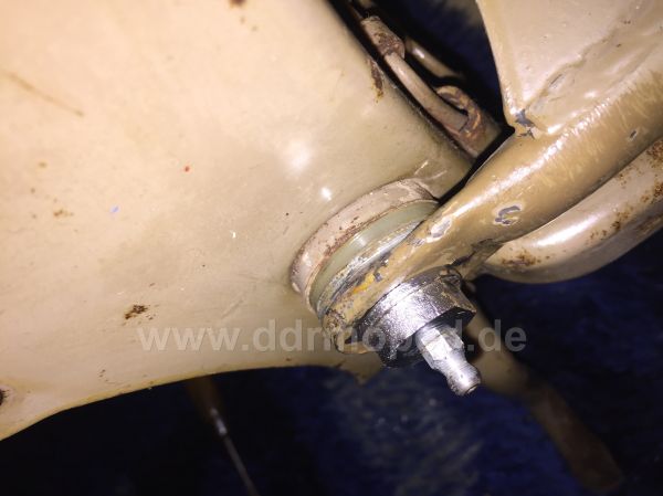

3. Befestigung der Hinterradschwinge (alte Variante). Ich habe den Bolzen, 2 große Scheiben und ein Distanzstück. Wo gehört das Distanzstück hin? Es war ursprünglich links, macht dort aber für mich keinen Sinn. Verbaue ich es jedoch rechts, schaut der Bolzen zu weit raus und ich hab zu wenig Gewinde, um die Schwimge fest zu verschrauben. Was ist nun richtig?
Viele Grüße
Thomas
Brent-Severyn
Geschrieben am: 08.10.2017, 16:54
Beiträge: 226
Mitgliedsnummer.: 7910
Mitglied seit: 25.01.2015
Bolzen linke Seite ohne Distanzstück
Viele Grüße
Thomas
Brent-Severyn
Geschrieben am: 08.10.2017, 16:55
Beiträge: 226
Bolzen rechte Seite mit Distanzstück
Viele Grüße
Thomas

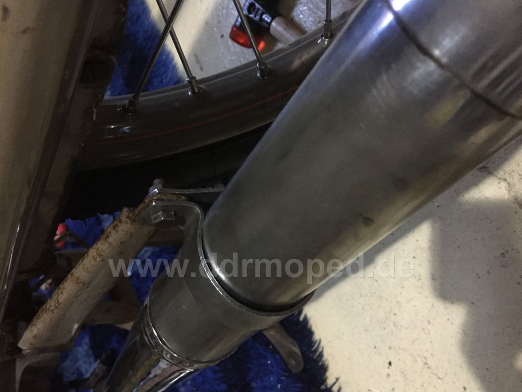

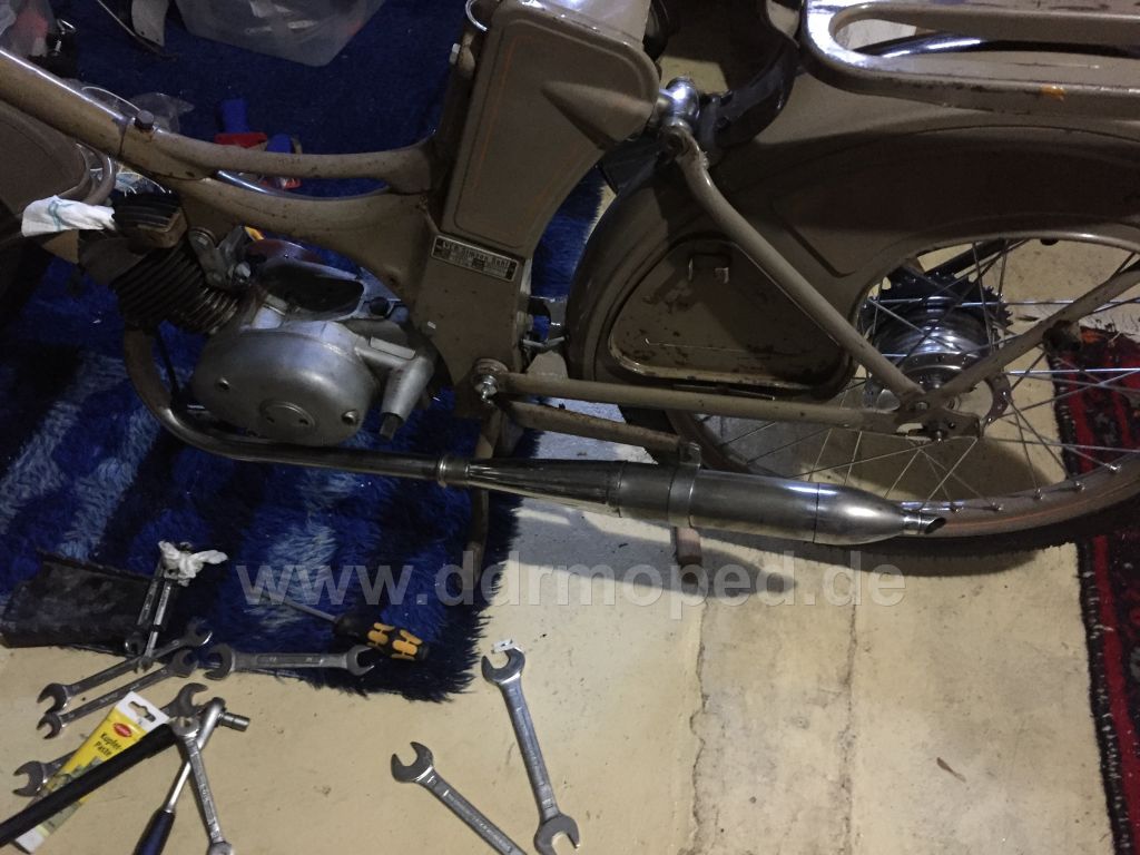

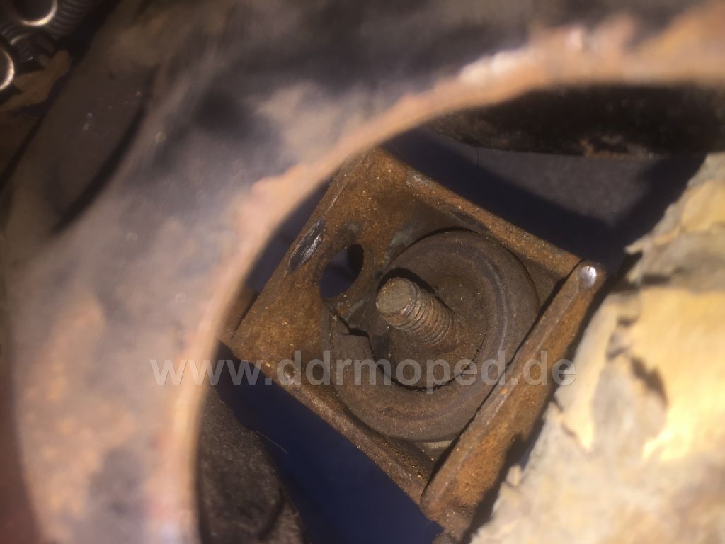

So, hab mal wieder bisschen gebastelt. Auspuff angebracht und das Kabel für das Rücklicht durch den Rahmen gefummelt. Kann mir schnell jemand sagen, wieso meine Schelle um den Auspufftopf nicht richtig anliegt? Hab ich was falsch gemacht? Sonst irgendwelche Auffälligkeiten?
Viele Grüße
Thomas
Brent-Severyn
Geschrieben am: 21.02.2018, 09:29
Beiträge: 226
Bild 2
Viele Grüße
Thomas
Wolfgang
Geschrieben am: 21.02.2018, 10:28
Beiträge: 2973
Mitgliedsnummer.: 195
Mitglied seit: 14.01.2006
Die Schelle so anschrauben, dass das Rahmenteil nicht dazwischen liegt.

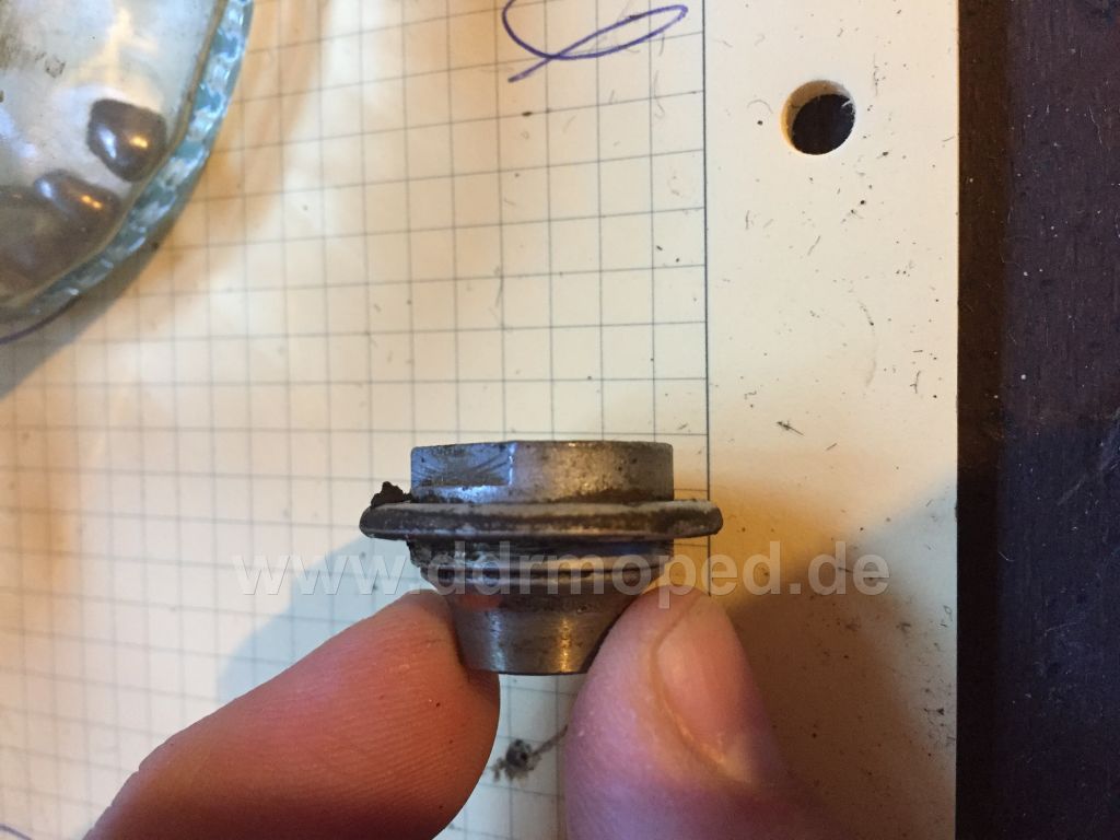

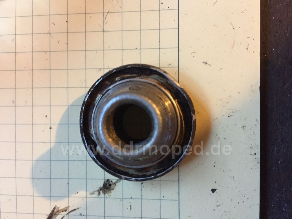

Andere Frage: Bei Arbeiten an einer Renak Vollnabe ist mir dieser Konus in die Finger gekommen. Den kenne ich aus der Naben/Achsen Doku nicht. Sind da Staubschutz und Konus eine Einheit? Oder sind die miteinander festgegangen? So ohne weiteres lies sich da jedenfalls nix bewegen. Einen Filzring habe ich seltsamerweise auch nicht entdeckt, und das bei immerhin 4 Konen die ich in der Hand hatte.
Falls bekannt, hat hierzu jemand guten Ersatz inkl. Lagerflächen in der Nabe? Ist die Variante mit 10 Kugeln und 10 mm Achse wenn ich nicht irre.
Hier mal ein Bild:
Viele Grüße
Thomas
Brent-Severyn
Geschrieben am: 02.07.2018, 08:37
Beiträge: 226
Andere Perspektive
Viele Grüße
Thomas
Otto
Geschrieben am: 02.07.2018, 11:12
Beiträge: 2097
Mitgliedsnummer.: 7023
Mitglied seit: 21.12.2013
Der Aluring ist der Staubschutz, den kannst du von dem Stahlkonus abziehen/drücken. Müsste die Variante von 1959 ohne Filzring sein. Ist aber in der Naben Doku beschrieben.
