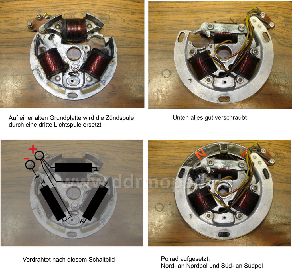

Das A und O für einen guten Zündfunken ist ein starkes Magnetfeld des Polrades.
Nachdem in der Vergangenheit schon etliche User ihre Polräder bei mir aufmagnetisieren ließen, möchte Euch heute ein einfaches Eigenbau- Magnetisiergerät vorstellen.
Man nehme eine alte Grundplatte und drei Lichtspulen (möglichst die mit verlängerten Polschuhen).
Nachdem alles ordentlich verschraubt ist, wird die Verkabelung entsprechend dem Schaltbild vorgenommen. Die Spulenanfänge liegen bereits original an Masse, so dass die drei Anschlussleitungen nur noch parallel auf einen Punkt geschaltet werden müssen. Wenn an diesen Anschluss +12V gelegt werden, ist (bei meinen Spulen zumindest) der Polschuh, wo der Wicklungsdraht an Masse gelötet ist (Wicklungsanfang) der Nordpol. Nun muss man mit Hilfe eines Magneten ermitteln, wo beim Polrad die Nordpole liegen und sie kennzeichnen. Dann steckt man das Polrad auf die Grundplatte und zwar jeweils Nordpol mittig auf Nordpol. Jetzt werden die 12V von einer Autobatterie oder einem soliden Ladegerät ans Magnetisiergerät für ca. 5 Sekunden angelegt. Dabei ausreichende Drahtquerschnitte verwenden und für guten Kontakt sorgen. Es fließen immerhin rund 20A.

Moin Wolfe,
Ich schlage jedoch vor 24 V anzulegen, denn damit verdoppelt sich die Magnetisierung und der Zündfunke ist etwa 3 mal so stark.
Aber auf übermäßige Erwärmung achten!
