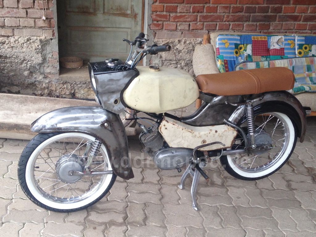

habe gerade ein Projekt am laufen das hier sicher nicht jedem gefällt. Hatte noch einen total fertigen Habicht Rahmen und einige völlig versaute Blechteile (Vergammelt/Verbeult und mit Schrubscheibe entlackt.)..
Da dachte ich bevor die in den Schrott wandern bastel ich mal was schönes draus. Der Habicht ist komplett mit einem spezial 2K Klarlack lackiert. In den nicht sichtbaren Bereichen mit Brantho Korrux 3 in 1 Schwarz.

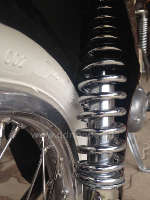

Jetzt habe ich ihn fertig montiert und die Felgen eingebaut. Allerdings habe ich vorne das Problem das rechts viel Luft zum Stoßdämpfer ist und links der Reifen schleift.
Hinten genau das selbe. Bei der Kette total eng und auf der anderen seite Platz ohne ende. Was ist hier los?

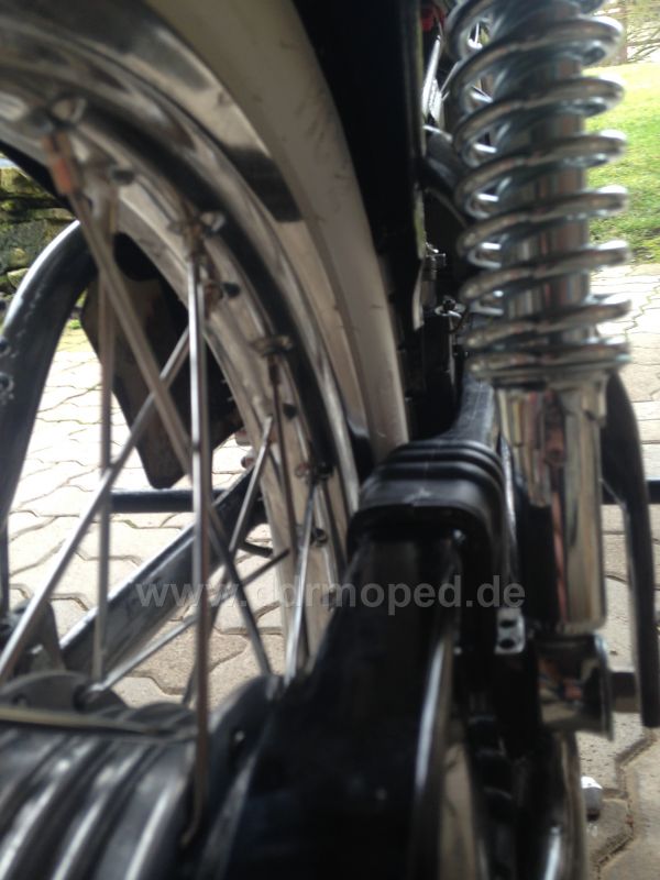

Kettenkasten

andere Seite..

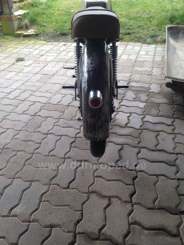

von hinten

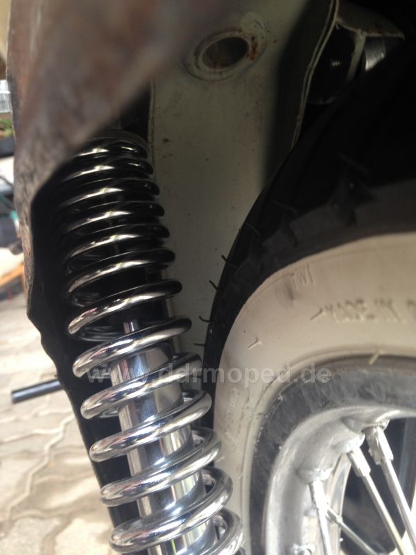

vorne Platz...

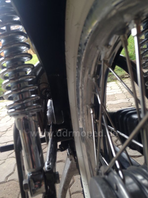

und eng..

Steht das Hinterrad denn gerade in der Schwinge?
Wenn nicht, dann am Hinterrad einfach mal den Bremsseitigen Kettenspanner etwas spannen.
somit wandert dein Rad etwas in die "gewünschte" Richtung.
Mfg Andi
MTI
Geschrieben am: 05.03.2016, 16:33
Beiträge: 197
Mitgliedsnummer.: 944
Mitglied seit: 24.11.2007
Ja habe ich ein bisschen rumgespielt vorhin. Also abstand zum Kettenkasten bekomme ich hin. Mittig im Kotflügel aber nicht.
Vorne habe ich die Schwinge getauscht die war wohl etwas krum. Leider ist das Rad immer noch nicht richtig mittig. Aber wenigstens kommt es nichtmehr an den Dämpfer,.,
