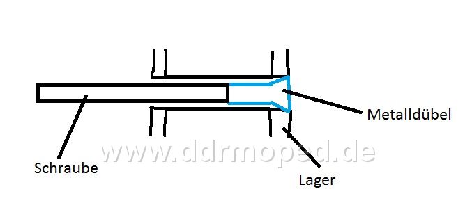

Zuerst einmal solltest Du die Nabe richtig heiß machen.
Backofen, Bunsenbrenner. Digitales Thermometer zur Temperaturmessung.
Du brauchst dann einen Metalldübel.
HarryT
Geschrieben am: 17.02.2016, 15:47
Beiträge: 263
Mitgliedsnummer.: 262
Mitglied seit: 30.04.2006
Dann schlägst Du so das Lager aus.
Den sprengring hast Du sicher entfernt.
Je weiter Du die Schraube rein drehst, desto mehr geht der Dübel auseinander.
