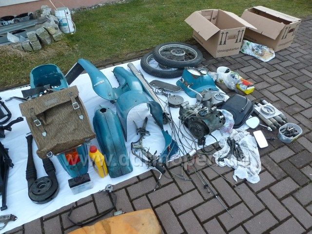

Hallo Schwalbenfreunde!

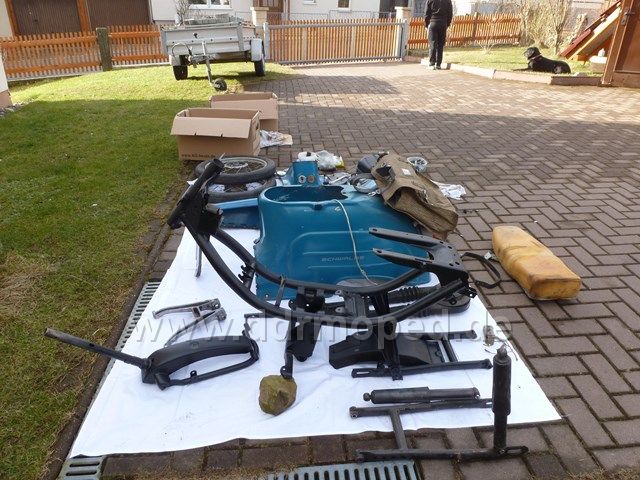

Wollen euch hier mal unser Projekt vorstellen.
Hat alles angefangen ,das mein jüngster für die Berufsschule was braucht.
Das ist die Ausgang Basis

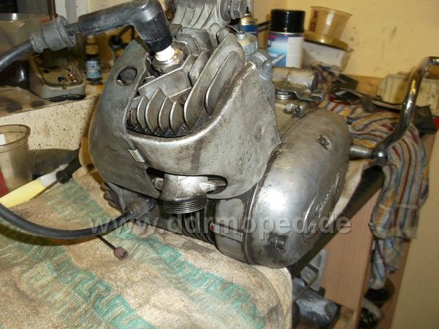

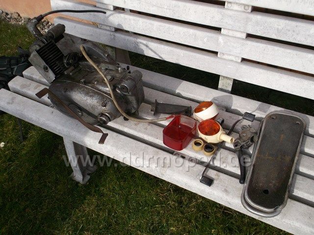

der Motor ist ein Handschalter wird aber nicht genommen, Sohn wollte ein Fußschalter haben.
Man kann ihn ja aufheben

Motor 1064000 müßte von 66ig sein aber Gerald hat schon ein passenden für uns

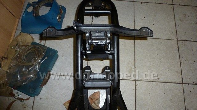

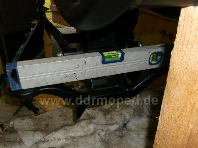

bein zusammen stecken haben wir auch gleich das erste Problem gefunden
Hauptständer aufnahme schief

also zum Schweißer meines Vertrauen
die alten verpfuschten Schweißnähte aufgeflexst und alles schön gerichtet

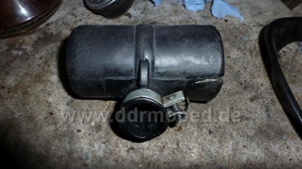

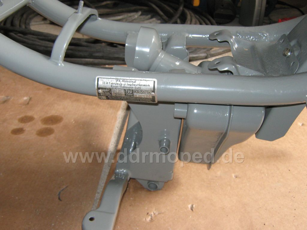

und schon haben wir die erste Frage
Gehört der Ansauggeräuschedämpfer dran am 69er!

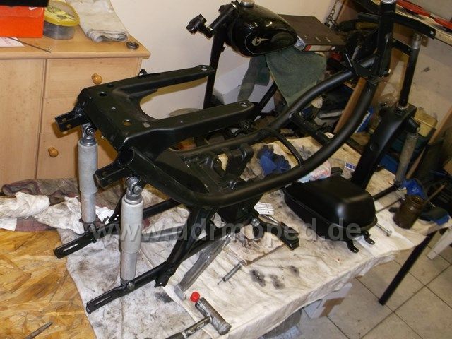

01.01.2016, 17:10
Ne,1969 war schon der am Rahmen verschraubte Metall-Geräuschdämpfer.
Ab 1968 war ja die Schwalbe dann die KR51
/1
Müsste dann wie bei mir auf dem Bild aussehen.
Mfg Andi
