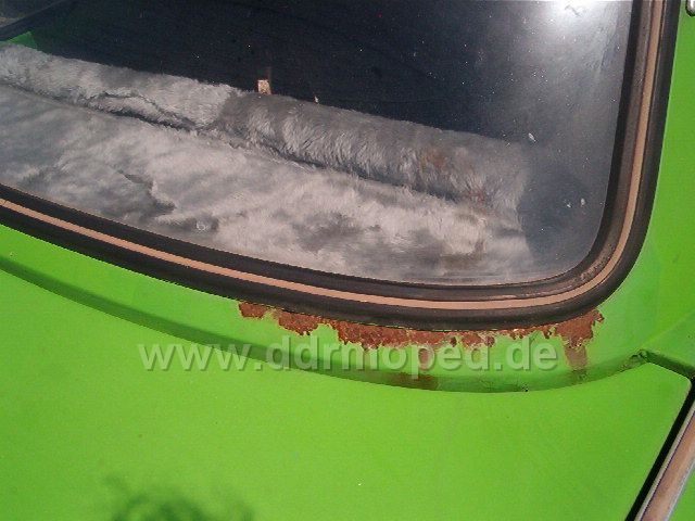

Ich kann nur so viel sagen: Das war leider Falsch, die Richtige Antwort lautet B, mittlere Durchrostungen rundrum!
Auch sonst hat er gelogen, das Geweih wurde schonmal getauscht.

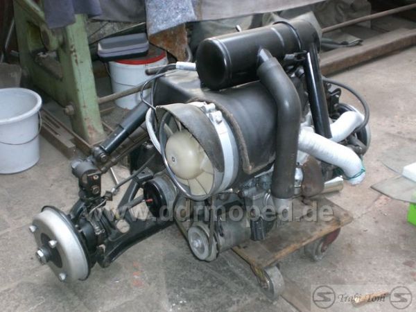

Ich hab dann fast alle Teile aufgearbeitet, teilweise ersetzt, regeneriert oder Repariert.
Der Motor hat nur 23000km weg, brauchte eine neue Kopfdichtung und wurde nur von außen gereinigt.
Getriebe hat neue Wellendichtringe gekriegt, wurde außen gereinigt.
Achsmanschetten waren nach 27 Jahren leicht porös, also neu. Sonst hab ich nur geschliffen und lackiert. Ergebnis:

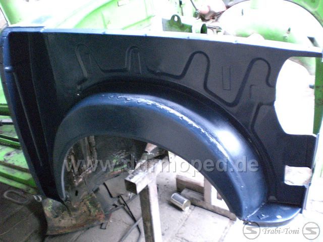

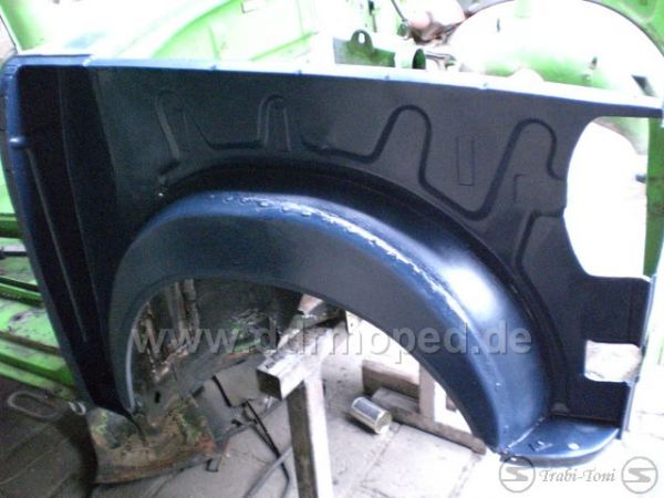

Mein Vater hat dann für mich alle 4 Viertelschalen ersetzt, die ja so Rostfrei waren... laugh.gif
Vorne rechts die Radschale war aber stärker verrostet als zuerst angenommen. Da war das was zum innenrum hin geht von innen her durchgerostet. Zum Glück hab ich eine nichtmehr besondere Karosse geschenkt gekriegt, bei der das noch gut war.
Ich hab dann irgendwann mal Elaskon entfernt, geschliffen und die Radschalen grundiert und ALpenblau gemacht (mit Pinsel und Rolle). Muss nicht schön aussehen, es soll nur nicht wieder rosten. Das ganze wird dann noch gründlcih mit Elaskon eingesprüht, da sollte nichts passieren. Von unten das kommt später.
Jetzt liegts nur noch an mir, ich muss schleifen. Wollte ich eigentlich im Frühling 2007, im Sommer 2007, im Herbst 2007 machen, aber irgendwie... scheiß Arbeit.

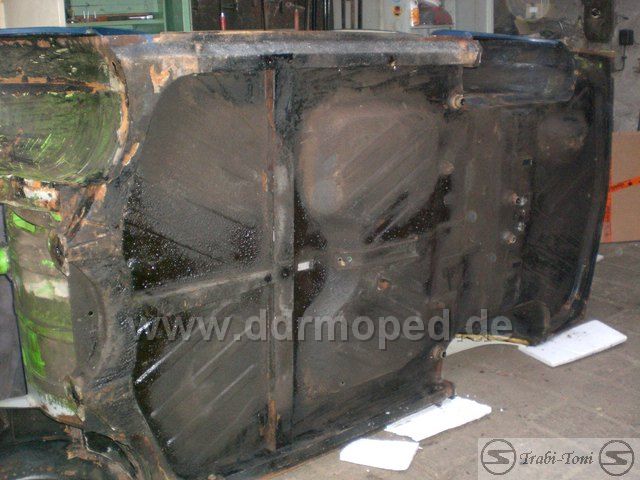

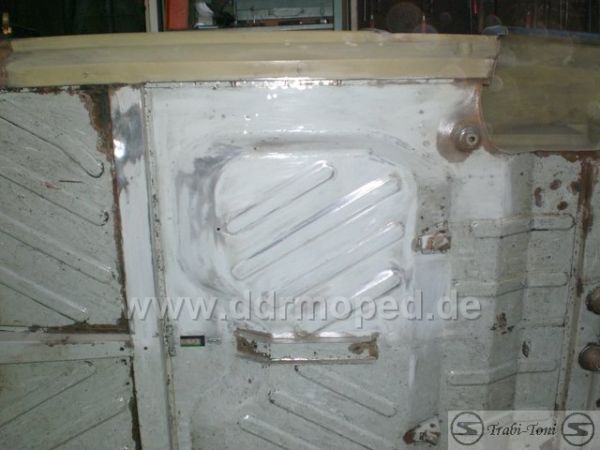

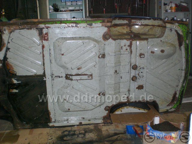

Aber Stellenweise (Übergang Querträger --> Bodenblech, Geweih, Schweller, Hinterachseaufnahmen) war doch schon Rost vorhanden.
Ich kratz deshalb alles runter, schleife wo nötig blank, schleife den rest an, Grundiere das ganze und machs dann Alpenblau (hab da nen ganzen Eimer, das Zeug will keiner verarbeiten). Danach folgen 2 Schichten Elaskon UBS 2 (unterbodenschutz). Leider ist das zeug nicht grade billig. Zum glück hab ich keine Freundin, da kann ich mir das leisten biggrin.gif
Auf dem Bild ist die Arbeit von 3 Stunden zu sehen. Was ich heute erfahren hab: Trabanten waren unten drunter grundsätzlich weiß huh.gif Also muss mein 76er original garnicht weiß gewesen sein... naja, anderes Thema..
PMWebseite

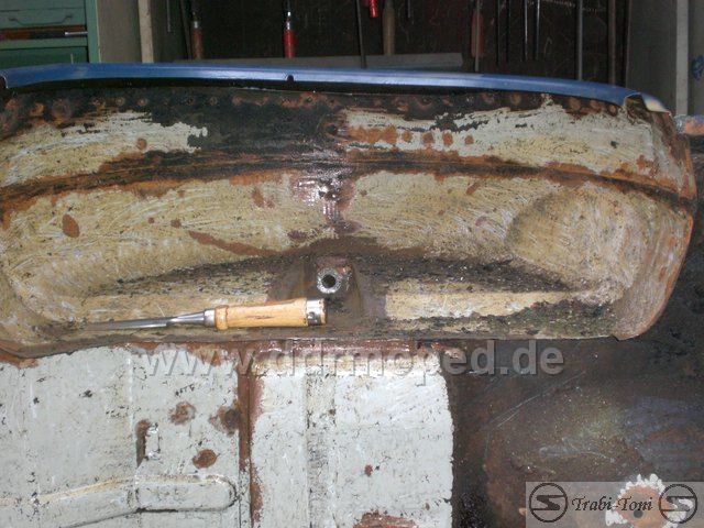

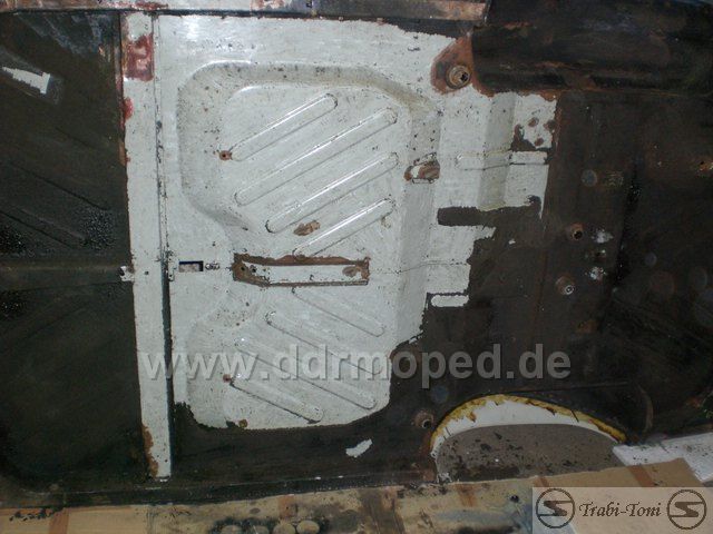

Leute, ich bin fertig.. jedenfalls körperlich.
Hab heute 2 Stunden gemacht, dann 30min und dann nochmal 7 Stunden ohne wirkliche pause. Nur mal kurz Ofen füttern oder Fanta tanken. biggrin.gif
Es sieht echt nicht nach viel Arbeit aus, aber es geht echt beschissen. Wers nicht glaubt.. ich hab da noch einen, bei dem das ansteht. wink.gif Also da kann jeder mal nen halben Quadratmeter machen....
Hab mit mehr Rost gerechnet, komischerweise sinds nur die Typischen sollroststellen, da aber acuh nur wenig. Der ist unten rostfreier als oben laugh.gif
Hab heute auch eine Radschale nackich gemacht, ging nicht so schön aber was muss...
Aufm Bild ists noch nicht fertig

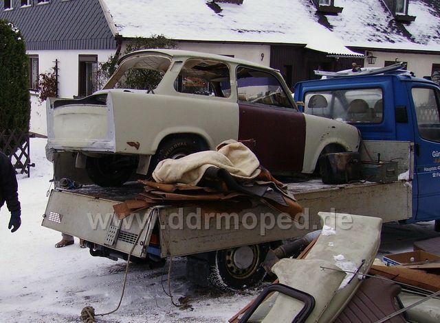

Hab übrigens mal ein Bild rausgesucht wie wir Trabis in die Heimat holen... (Der Verkäufer wird heute noch mit offenem Mund in seinem Hof stehen, da wir ihm erklärten 'Hänger, brauchen wir nicht'! laugh.gif laugh.gif laugh.gif )
Hier aber schon wieder beim Abladen:

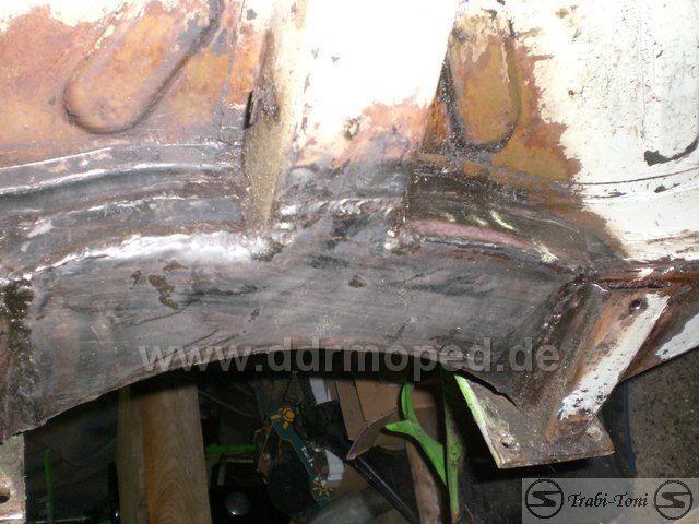

Vorgestern wars mir nicht so, hatte irgendwie Muskelkater innen Fingern oder sowas. Jedenfalls war damit kratzen/schleifen nicht möglich. Also hab ich gestern den rest abgekratzt, Radschale hinten links geshcliffen und Schweller von außen und unten geschliffen.. Dann hab ich noch schnell angefangen zu grundieren. Wenn das so weitergeht ist er nächste Woche fertig! thumbsup.gif
Heute wirds bestimmt nichtmehr viel, will erst ausschlafen (mittag muss reichen) und dann in Mühlhausen meinen zukünftigen begutachten. rolleyes.gif mal sehn, für 100€ nehm ich den sofort mit, Seil kommt mit. Hoffentlich bremster hmm.gif
Geflicktes Geweih: blink.gif

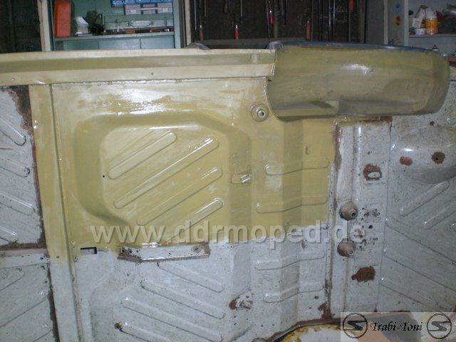

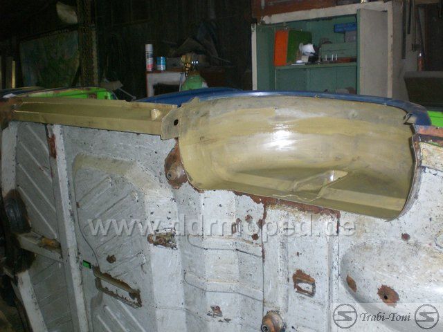

Heute hab ich wieder etwas länger geschlafen, dann nen schönes Trabantfahrer-Starterpaket gepackt und dann das gemacht, worauf ich mich sooo gefreut hab. dry.gif Unterboden schleifen user posted image
Stellenweise musste ich blank schleifen, aber es ging dann eigentlich ganz zügig. Schlecht erreichbare Ecken und die Hinterachseglocke hab ich mit ner Ostdeustchen Drahtbürste schön sauber und Rostfrei gemacht cool.gif Vergleicht man mit der so ne neue, dann hat die beim Kauf schon ne Halbglatze ph34r.gif
Also, hier mal der teilweise geschliffene Zustand. Ich mache immer nur nen stückchen und Grundier das gleich. Nicht dass das vorne wieder anfängt zu rosten, wenn cih hinten aufhöre mit schleifen wink.gif

bin auch schon zum Grundieren gekommen.
Morgen will ich den kompletten hinteren Querträger machen, Kofferaumboden und eventuell mach ich den hinteren Querträger schon bunt.
Der und die beiden äußeren Hinterachsbefestigungen müssen zuerst fertig sein, damit schnellstmöglich die Achse dran kann.
