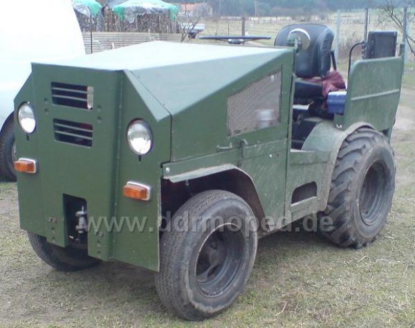

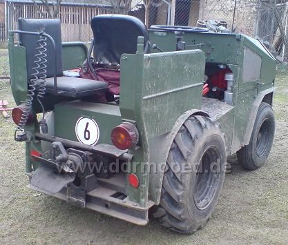

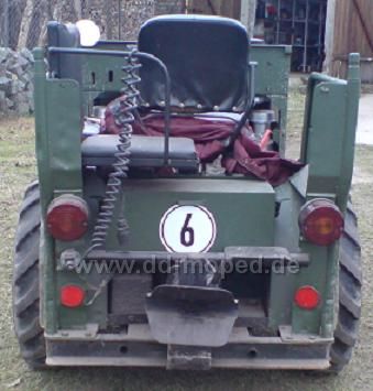

DFZ 632 alias Pomßenschlepper!
Gekauft am 15.01.2006.
• 4-Zylinder-Diesel (baugleich mit GT124) mit 30PS
• 4-Gang
• 30km/h Höchstgeschwindigkeit
• 1600kg Leergewicht
• 7000kg Anhängelast, bei Druckluftbremse 11000kg

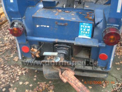

Kaufzustand:

Technisch war er in einem guten Zustand. Hat einen neuen Anstrich bekommen und neue Räder. Mit den Alten war kein vorankommen.
Erneuert wurde die Dieselpumpe ( Diesel im Motoröl), neue Einspritzdüsen und die Glühkerzen. Sehr robust. Hat nun in den zwei Jahren knappe 100 Betriebsstunden gelaufen. Ist ja nur ein Hobby.

Unter dem Fahrzeug, neben dem Sitz und hinten unter der Anhängerkupplung befinden sich serienmäßig insg. 300kg an Gewichten.

ohmy.gif thumbsup.gif Wenn das mal nicht Genial ist.. 11 Tonnen zul. anhängelast.. ER schafft ja bestimmt mehr als zulässig.. Der K700 wiegt 12,9t.. wenn ich mir vorstelle, wie der kleine.. blink.gif
Schon ne wucht.
Was haste denn da für Räder drauf? Sind das vorne umgedrehte Barkasräder?

Die Räder habe ich nach langem suchen gefunden. Bin da aber nach Lochkreis gegangen. Also kann ich dir nicht mal sagen, woher die stammen. Die Felgen sind aber gedreht, das ist richtig. Reifengröße 6,7x13 auf 5-Loch-Felge.
Hinten sind statt der Serienbereifung 6,50x16 nun 10/75 x15,3 verbaut. Ohne diese Reifen wäre die Anhängelast nur auf Asphalt erreichbar. Wobei das größte Manko dieses Fahrzeuges ist, das es keine Differenzialsperre hat. Eigentlich unverständlich, da ja eine gekürzte Robur LO-Achse verwendet wurde. Da hätte man die Sperre eigentlich mit verbauen können oder sollen.
Die Länge beträgt: 2,60m und die Breite 1,30m (durch die Räder, sonst nur 1,10m).

Müsste Barkas sein, weil ja vorher die drauf sind, wie sie auch aufm Multicar sind/waren. Und der M22 hatte mal ne Zeitlang Barkasfelgen (glaubich nur ganz am Anfang) drauf. So Schließt sich der kreis biggrin.gif
Und 6.70 - 13 passt in dem Fall auch zum Barkas.

Original sind vorne nur 21x4 Reifen drauf. Multicar hat 23x5, glaube ich. Lochkreis und Nabenmäßig würden auch die Multi-Räder passen.
