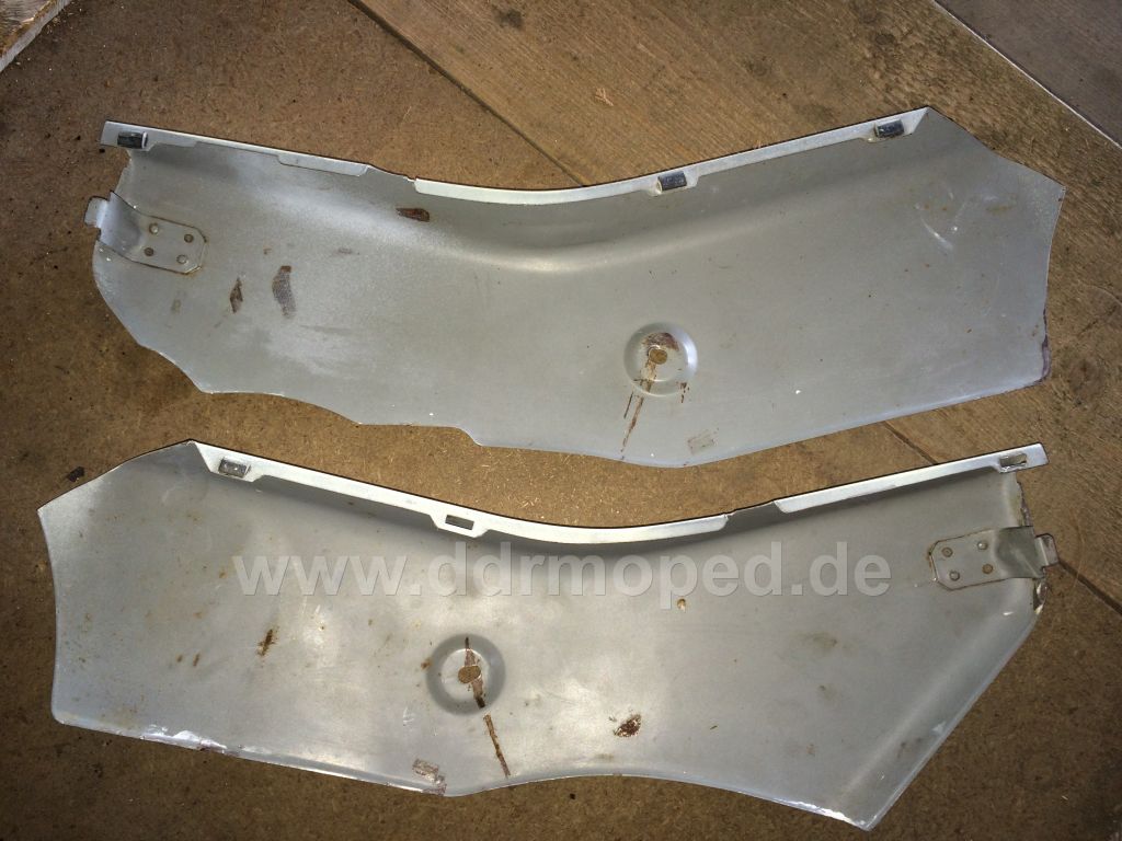

Hallo zusammen,
Ich habe vermeintliche Habicht Seitenteile erstanden.
Hintergrund ist das mein Vater sich einen Habicht aufbaut, bei diesem fehlen die Seitenteile und ich möchte ihm diese nun zu Weihnachten schenken.
Habe auch schon bei Google verglichen was die Unterschiede sind aber bin mir leider immer noch nicht ganz sicher.
Vielleicht kann mir ja hier jemand weiterhelfen und bestätigen ob es sich um Teile für den Habicht handelt oder nicht.

Christoph86HRO
Geschrieben am: 21.11.2015, 19:16
Beiträge: 4
Mitgliedsnummer.: 8559
Mitglied seit: 21.11.2015
Foto aus anderer Perspektive

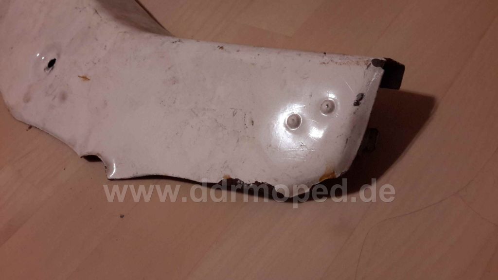

Hi, wenn du mal Fotos von den ganzen Blechen machst, dann könnte man auch was dazu sagen. rolleyes.gif cool.gif
Was jedenfalls klar ist, dass das rechte Blech ganz sicher nicht zum Habicht gehört und schon mal daran rum geschnippelt wurde.
Christoph86HRO
Geschrieben am: 21.11.2015, 19:38
Beiträge: 4
Wie gewünscht 😊

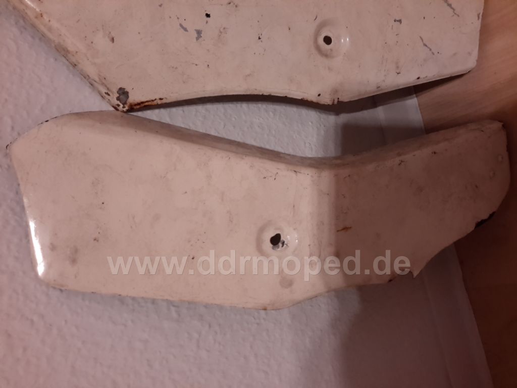

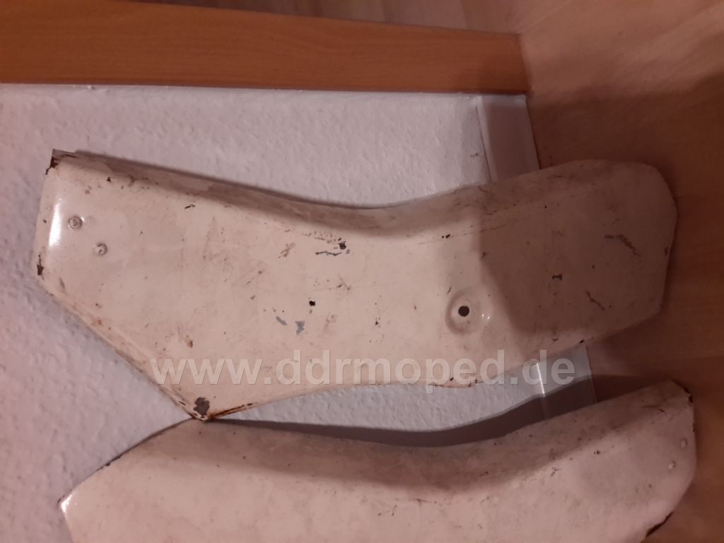

Christoph86HRO
Geschrieben am: 21.11.2015, 19:39
Beiträge: 4
Nummer zwei.

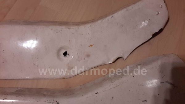

Schon besser, aber auch sehr unvorteilhaft abgelichtet.
Das linke Blech scheint ok zu sein. Passt beim Habicht, wie auch beim Sperber.
Das rechte Blech ist wie bereits erwähnt vom Sperber und nicht vom Habicht.

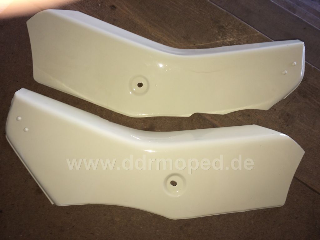

Ps: Das hier sind Habicht Seitenbleche
Geschrieben am: 21.11.2015, 20:52
Beiträge: 15645
