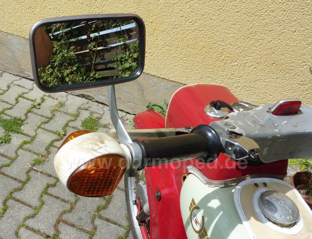

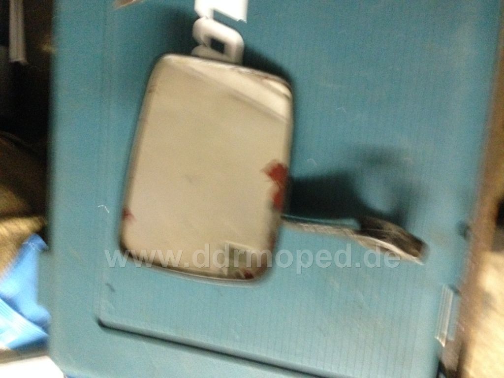

Jetzt habe ich noch einen Rechten Spiegel gefunden nach langer s.

Da muss noch ein Spiegel 16:9 cm dran smile.gif

Hab ihn mit einem linken Spiegel der Bauform des rechten gekauft.
Da ich denn Spiegel nur hab weil es Gesetzlich sein muss.
Nutzen hat der beim Star eh ne weil man dank der Vibration nix sieht.
Gruß Basti

Öhm nö, kannst den Kleinen ruhig verwenden, da ist nix von der Polizei zu beanstanden. wink.gif

Da hast mich falsch verstanden, ich würde Spiegel gerne komplett weg lassen.
Da ich aber öfter mal angehalten werde weil hier in der Gegend öfter Mopeds geklaut werdev.
Habe ich halt einen Spiegel dran da gibt es kein unnötigen Stress.
Gruß Basti
Der Rest ist wie gehabt und du weist, was da in Grunde dran gehört. wink.gif
Normalerweise sieht man im Spiegel alles wunderbar, wenn man die Hand am Lenker hat.
Irgendwo hat dein Motor Spiel. Das kann an der Aufhängung liegen, oder der Motor selbst ist kurz vorm Tot. Ich würde dir raten mal zu schauen, ob die Kurbelwelle noch gut sitzt. Schraube den Lima - Deckel ab und zieh vorsichtig mal das Schwungrad raus und rein. Wenn da Spiel ist, solltest du den Motor unbedingt überholen lassen, weil sonst die Kurbelwelle und Kolben/ Zylinder bald den Geist aufgeben.

So Spiegel wie du ihn hast hab ich noch nirgends gesehen.

Der Beitrag dürfte für dich sehr aufschlussreich sein =)

Ja werde ihn trotzdem nicht mehr ändern, wenn ich Spiegel kaufe nur DDR.
Da die von MZA auch in der Form der Spiegel nix Taugen.
Gruß Basti

Die bekommst du nicht bei MZA, sondern auf den Trödelmarkt. Das Glas gibt es hier in Forum- Shop und ist kein billiger Plunder.
Wenn du den wirklich original haben willst, ist das immer noch möglich. Man muss sich nur die Mühe machen wink.gif
