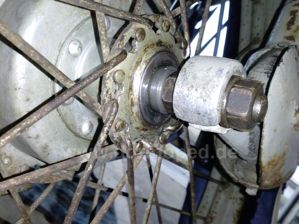

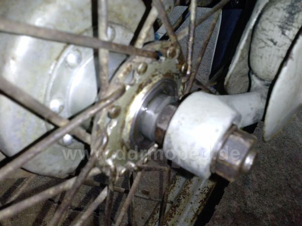

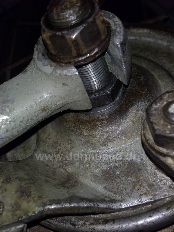

Was mir nicht ganz klar ist: Beim Einhängen des Rades sitzt doch die Achse in der Schwinge und wird mit den Muttern festgeschraubt. Soweit klar. Unter der Mutter ist eine U-Scheibe, die genau in die beiden Schwing(en)hebel (wie heißt das genau???) passt. Festgezogen und fertig. Was ist aber innen? Fehlt da noch je eine U-Scheibe? Es folgen gleich ein paar Bilder. Bitte guckt mal, ob da was fehlt.

Von oben:
Viele Grüße aus der Burgstadt Stolpen!
Torsten

Noch eins:
Torsten

Von unten:
Torsten

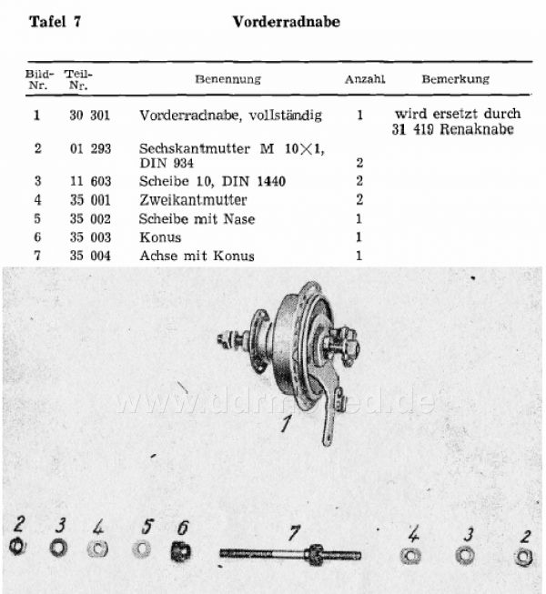

QUOTE (somerset @ 14.11.2015, 16:03)
So gehört das zusammengebaut:

QUOTE (somerset @ 14.11.2015, 17:07)
Von unten:
Ok, man hat die Schwinghebelarme aufgebohrt, damit die 12er Achse rein passt. rolleyes.gif
