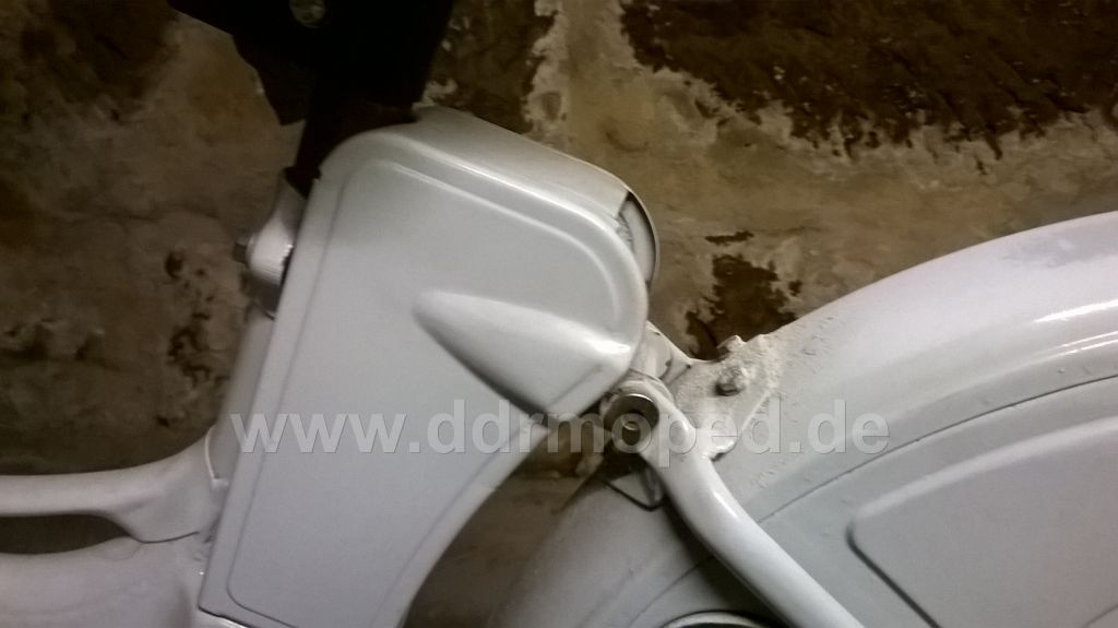

Guten Abend Leute,
Habe Heute etwas im Forum gestöbert und dabei raus bekommen das es wohl 4 Varianten vom Kettenschutz gibt.
Vieleicht hat einer von Euch ein Bild
Grüße Robert

Guten Morgen,
Danke Jörg !

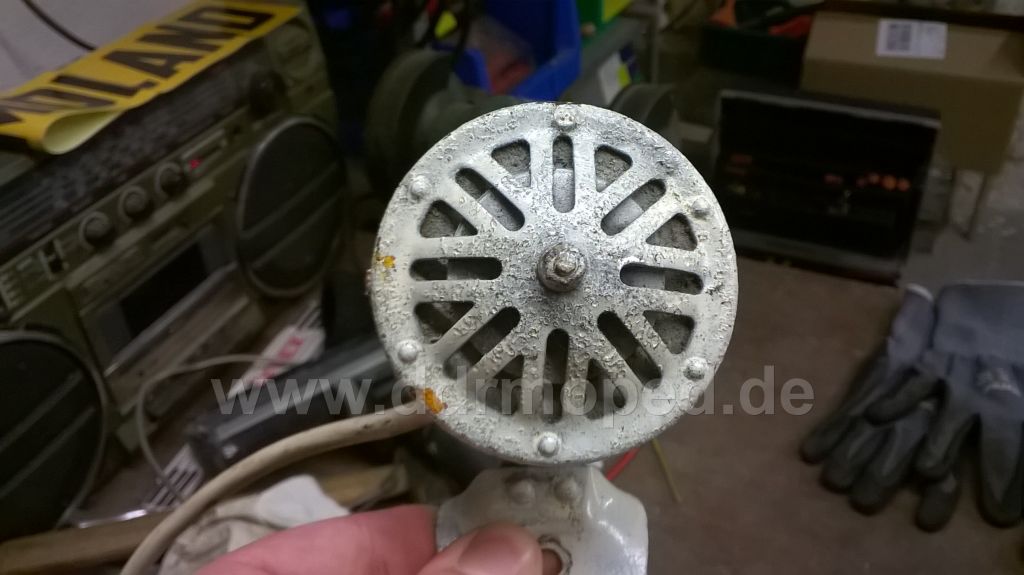

Guten Abend Gemeinde,
Heute ein kleiner Erfolg !
Habe eine Wechselstromhupe erstanden !

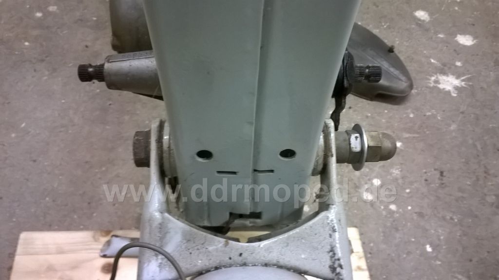

Hab mal noch ein Bild gemacht.
Grüße Robert
Meine Fahrzeuge:
SR 2 von 1959 --> Gligg
S 51 N von 1986 --> Gligg
MKH/M2 von 1981 --> Gligg
mr.basty
Geschrieben am: 08.11.2015, 22:06
Beiträge: 332
Mitgliedsnummer.: 2872
Mitglied seit: 25.11.2009
ist schon richtig. Anstelle der Hutmutter, die Du dran hast, wird dann dort der Kettenschutz angeschraubt.

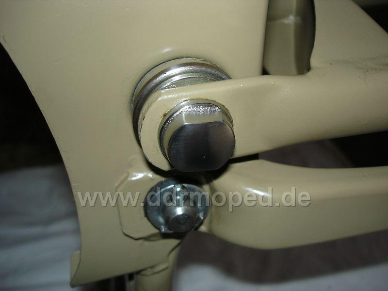

Geschrieben am: 09.11.2015, 17:58
Du brauchst diesen Schwingenbolzen:
Auf der rechten Seite wie folgt: Distanzstück, Mutter, Scheibe, Kettenschutz, Federscheibe Mutter.
Der Schwingenbolzen verspannt die Schwinge (rechts und links jeweils eine Scheibe zwischen Schwinge und Schwingenachse) mit der Schwingenachse. Diese dreht sich in den Schwingenlagern. Viele Umkundige nehmen an, dass sich der Bolzen in der Schwingenachse drehen muss.

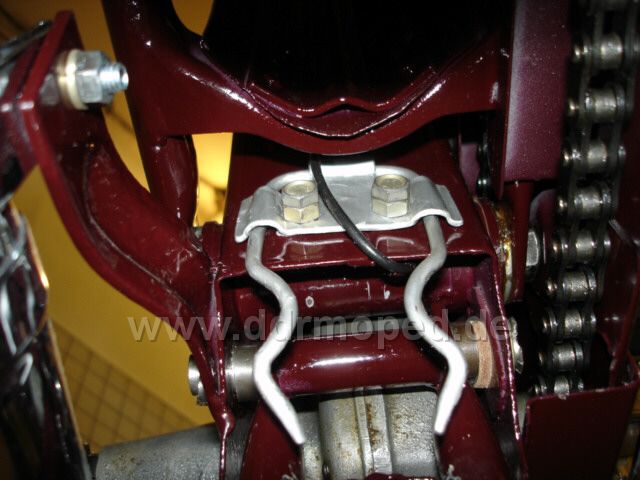

QUOTE (Bockwurst-mit-Senf @ 08.11.2015, 12:07)
Brauch bitte ein Bild von der kompl. Spange für die Ständerzugfeder ( die am Rahmen dran ist ) Bei mir leider nicht vorhanden. ( Gerne auch im montierten Zustand )
Ich nehme an, dass Du dabei etwas improvisieren musst, indem Du beispielsweise die Halterung vom SR1 nimmst.
Das sieht dann etwa so aus:
Geschrieben am: 09.11.2015, 19:56
Wolfgang das ist aber nicht original. Beim Einser ist das Halteblech genietet. wink.gif tongue.gif
PS.: Welchen Zweck erfüllen die Muttern unter den Schraubenköpfen?
Wolfgang
Geschrieben am: 10.11.2015, 08:42
Beiträge: 2973
Mitgliedsnummer.: 195
Mitglied seit: 14.01.2006
QUOTE (der Lehmann @ 09.11.2015, 19:56)
Ich weiß, Jürgen,
an dieser Stelle habe ich aber eine lösbare Verbindung vorgezogen, weil mir die Standzeit der Feder nicht sicher war.
Durch die Muttern unter den Schraubenköpfen kann ich einen Ringschlüssel ansetzen.
Aber eigentlich wollte ich unserem "Bockwurst-mit-Senf" nur prinzipiell zeigen, wie er, bei den vorhandenen Löchern in seinem Rahmen, eine Ständerfeder befestigen kann.
Und dazu warten wir noch auf Deinen Vorschlag.
