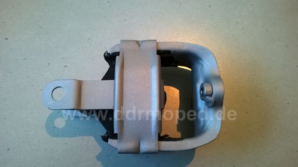

Ich habe einen SR 2 Baujahr 59 erworben.
Hat jemand Erfahrung mit dem restaurieren dieses Gummi-federelementes ??? _uhm.gif
Grüße Robert

Guten Morgen Leute,
Danke für die konstruktive Kritik, werde mein bestes geben !
Habe das Teil mal gestrahlt.
Im Netz habe ich bei einer abgelaufenen Auktion so ein Teil gesehen, welches angeblich Weiß-Verzinkt ist.
Ich kann mir nicht vorstellen das die Gummis das überleben.
Habt Ihr Erfahrung damit ?
Grüße Robert

Hier noch ein Bild von dem gestrahltem Teil.
Grüße Robert

Hallo BoWu,
ich habe dieses Teil auch strahlen lassen, dadurch sieht auch das Gummi echt Klasse aus.
Das Verzinken ging ohne Probleme.
Viele Grüße, Dieter

Wenn das Gummi noch in Ordnung ist, reicht auch silberner Lack.

Hallo Wolfgang,
ich wollte das eben nicht "nur" silbern lackieren, vielen Dank trotzdem !
Grüße Robert

Geschrieben am: 27.10.2015, 12:01
Beiträge: 5648
Das dürfte dem Gummi nix ausmachen, es hat auch schon jemand hier aus dem Forum Fußrasten verzinken lassen, ohne den Gummi runterzumachen.
Geschrieben am: 27.10.2015, 16:16
Wie schon geschrieben wird es beim galvanischen Verzinken keine Probleme geben. Ich meine aber wie Wolfgang auch, dass es eine Lackierung auch tut.

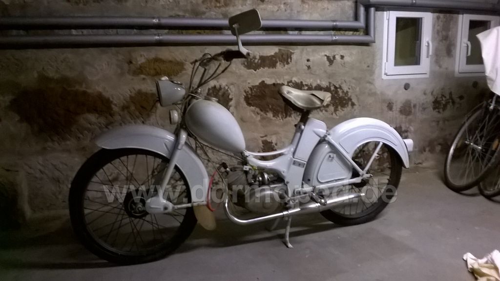

Die Basis : SR 2 Baujahr 1959
Grüße Robert

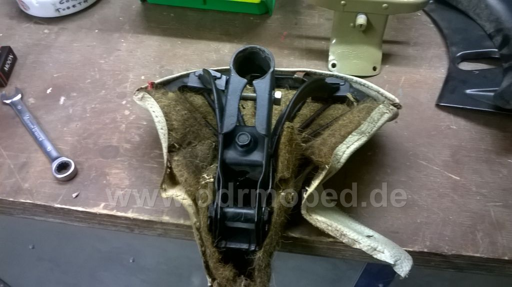

Habe angefangen die ersten Teile zu demontieren.
Dabei habe ich festgestellt das die Sattelstütze mit der Verjüngung nach unten verbaut war.
Jetzt Frage ich mich warum ?
Kann mir jemand sagen, ob das der richtige Sattel für einen 59ziger ist.
Grüße Robert

Geschrieben am: 27.10.2015, 20:35
Beides passt nicht zum Bj. 59. Der Sattel ist vom SR 2E und der Gepäckträger gehört ins Jahr 57.
