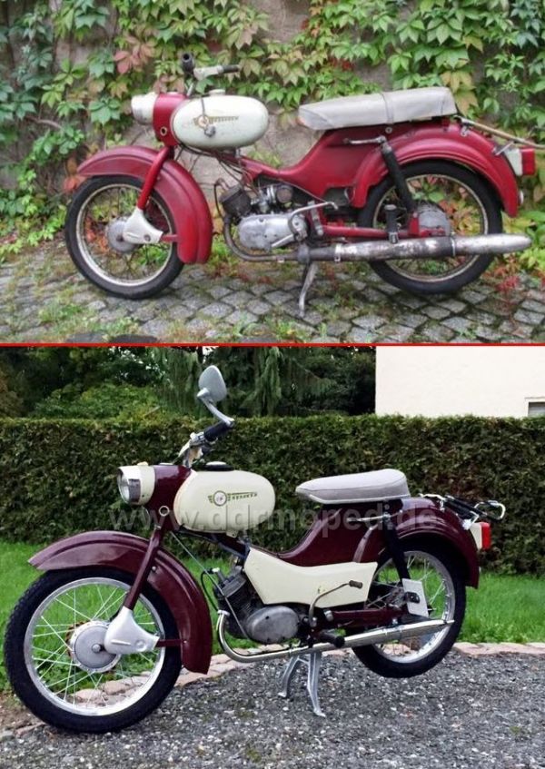

So, nachdem ich hier schon eine Weile mitlese und teilweise auch im Trödelmarkt versucht habe ein paar Teile zu ergattern möchte ich euch mal mein neustes Familien Mitglied vorstellen: Ein 1966er Kickspatz.
Den hab ich über den Sommer hinweg komplett neu aufgebaut, da die Basis wirklich nicht mehr erhaltenswert war, selbst für einen Patinaliebhaber wäre die Basis zu schlecht gewesen, eigentlich wollte ich den mit ein bisschen polieren und kitten wieder aufhübschen, aber als ich den dann auseinander genommen habe, kam dann auch teil für Teil die Ernüchterung hoch - auf den ersten Blick waren die Blechteile noch gut, aber beim genaueren Betrachten gabs da jede Menge Steinschläge, Dellen, Kratzer und eben auch Rost.
Der Vorbesitzer hatte das gute Stück auch ziemlich zusammengestückelt, der Spatz war eine Mischung aus Star und Spatz. Wieso das gemacht wurde - keine Ahnung. Falscher Motor, falsche Armaturen, falscher Antrieb - um nur einiges zu nennen. Da das mein erster Spatz werden sollte, war ich auch etwas blauäugig was die Ersatzteilbeschaffung dafür bedeutet, aber zum Schluss ist er wieder hübsch geworden, so finde zumindest ich. Vllt. kann ja der Ein oder Andere mal noch was zur Baujahreskonformität sagen, das wäre super. Das Rücklicht ist mir schon bekannt, aber ich finde einfach keine passende originale Schale.

du hast dir ne Menge Arbeit gemacht (das Ergebnis ist nicht schlecht geworden obwohl paar Details trotzdem nicht stimmen), aber meine persönliche Meinung ist, vor der Restauration gefiel mir der Spatz besser. Der Patina Zustand war doch herrlich. Naja da sieht man mal wieder wie unterschiedlich die Einschätzungen sind ob gut oder schlecht.
Ich hätte nur den Motor getauscht und technisch überholt.

Wie gesagt, an manchen Stellen hatte der Rost schon zugeschlagen: Gabelbrücke, Schutzbleche und Batteriekasten - da wollte ich nicht unprofessionell drüberlackieren, das hätte am Ende dann noch Schlimmer ausgesehen. Ich hatte den kompletten Spatz schon mit M3 Polier- und Schleifpaste ein Wochenende lang bearbeitet und bin mir dann eben immer unsicherer geworden ob das dann noch eine weile hält oder dann einfach mal mit einem großen Krachen weggammelt - ich wollte den eigentlich auch erhalten, aber der Eine sieht die Mängel so, der Andere so, grade der abgegammelte Baterriekasten hinterlässt starke Spuren an einem wichtigen Teil des Rahmens.
Ich habe den größtenteils nach Bildern im Netz sowie dem einem Spatz der noch im Museum in Suhl steht zusammengebaut. Über ein paar Details die nicht richtig sind bin ich mir im Klaren, aber nur um zu sehen ob ich da richtig liege würde ich das mal aufschreiben:
- Stoßdämpfer (die "richtigen" zu bekommen ist nicht leicht, und neu sind die wirklich sündhaft teuer)
- die nicht lackierten Felgen (das hab ich bewusst nicht gemacht, damit man ein Rad, man weiss ja nie, auch mal in einer anderen Simme nutzen kann)
- Die falsche Rücklichtkappe (hier habe ich gelernt wenn das Loch für den Baldauf Reflektor dran ist, muss auch das orange/rote Licht ran)
- Der Spiegel ist eine Replika
- Die Gummis auf dem frisch verchromten Gepäckträger haben die falsche Farbe
- Das Lenkerrohr ist nicht neu verchromt sondern lackiert
- Die Blindnieten am vorderen Schutzblech sind nicht lackierst sondern blank (Edelstahl)

Du hast hinten übrigens noch die Schwinge vom Star dran, also die Version für die Fußrasten.
Ein Patina Fahrzeug darf ja zwingend Rost und Gebrauchsspuren haben!!! Sonst wäre es ja kein Patina Fahrzeug. wink.gif Du hättest nach dem aufpolieren nur alle Teile mit Owatrolöl konservieren müssen und schon wäre alles für den Erhalt getan gewesen.
Das war grundlegend eine Fehler sich daran zu orientieren!!! Im Netz ist so viel Müll unterwegs und im Museum stehen auch überwiegend nicht original restaurierte Kisten wo viele viele Sachen nicht passen! Es fängt schon bei den falschen Farben an!
Da deine Fotos ziemlich schlecht und unscharf sind, kann ich leider nicht genau erkennen ob du den richtigen Farbton tundragrau hast. Mir kommt die Farbe etwas zu grau rüber. Woher hast du den Lack?
Die passenden Stoßdämpfer findet man auf fast allen Teilemärkten und werden auch im Netz angeboten. Neue Reibungsdämpfer gibt es übrigens überhaupt nicht mehr. Man muss hier also immer auf Originalteile zurück greifen.
Felgen waren in der Regel lackierte Stahlfelgen verbaut. Dass du Alufelgen genommen hast ist nicht schlimm.
Wenn du den Baldauf Rückstrahler verbaut hast, dann muss auch die orange/rote Rücklichtkappe ran.
Ob der Gepäckträger überhaupt der Richtige ist, kann ich auf den Bildern nicht erkennen. Fakt ist jedenfalls, dass die Schutzrohre die falsche Farbei haben die müssten grau sein.
Wegen dem Spiegel sag ich ja nicht mal was. Das Lenkerrohr hätte ich aber mit neu verchromen lassen.
Die Blindnieten könnte man ja noch mit Lack austupfen, sofern man noch den passenden Lack hat.

Jörg, die Stoßdämpfer hab ich gesucht, aber nicht gefunden bzw. waren die mir echt viel zu teuer, ich halte aber auf den Märkten weiter Ausschau, bestimmt ist da mal noch was dabei. Die Farben habe ich von Ebay ( [URL=http://www.ebay.de/itm/Simson-tundragrau-Original-Lack-Farbe-SL1-SR4-2-Star-Leifalit-0-5L-grau-beige-/120991999457?hash=item1c2baf65e1" target="_blank" rel="nofollow">http://www.ebay.de/itm/Simson-tundragrau-O...=item1c2baf65e1</a> ; <a href="http://rover.ebay.com/rover/1/707-53477-19255-0/1?ff3=4&pub=5574869023&toolid=10001&campid=5336461280&customid=&mpre=http://www.ebay.de/itm/Simson-maron-braun-Original-Lack-Farbe-SR1-SR2-SR-2-E-Leifalit-0-5L-KultMopeds-/400790372845?hash=item5d50f7c1ed]http://www.ebay.de/itm/Simson-maron-braun-...=item5d50f7c1ed[/URL] ) . Kann aber sein das das stark verfälscht ist auf dem Bild, bzw. das es nicht richtig eingefangen wurde.
Die Grauen Überzieher für den Gepäckträger musste ich leider fürs verchromen abmachen sprich aufschneiden, weil die so festgegammelt waren das da selbst mit viel Kraft und guten Worten nichts abging. Blauäugig dachte ich mir, "kannste ja nachkaufen" .
In der Tat ist noch die Starschwinge drin, hier hab ich mir gedacht ist ja optimal zum Kennzeichen festmachen, aber mittlerweile störts mich auch, die wird ich wohl nochmal austauschen.
