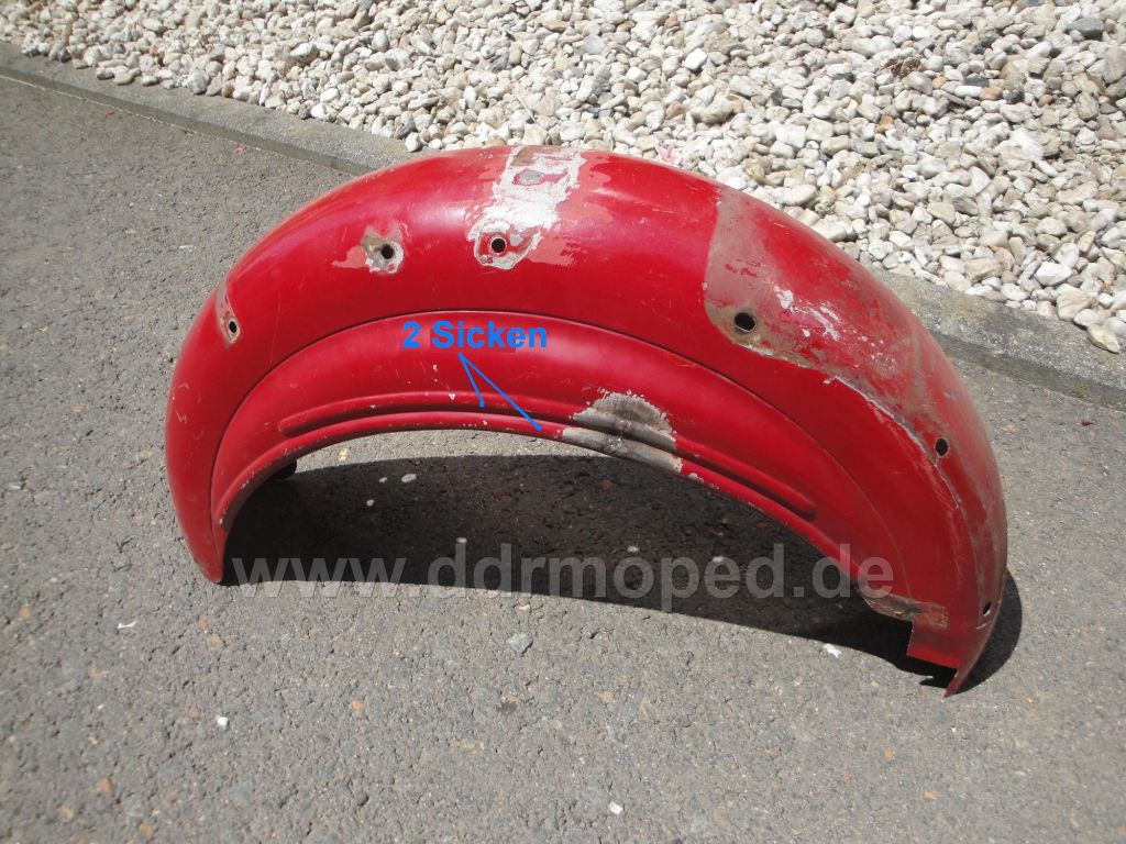

Hallo möchte gern wissen ob es Unterschiede am Schutzblech hinten gibt?zB.von der versteifung?

Es gab zuerst die hinteren Schutzbleche mit jeweils nur einer Sicke seitlich, rechts und links. Diese hatten dann innen noch einen sogenannten "Stützblechboden" unten eingeschraubt, der das ganze versteifte und stabilisierte. Später fiel das Stützblech weg und das Schutzblech bekam zur besseren Versteifung noch eine weitere, zweite Sicke.
Irgendwo dazwischen gabs auch eine Version mit anderthalb Sicken rechts und links. Ob die das Stützblech noch drin hatten weiß ich nicht.

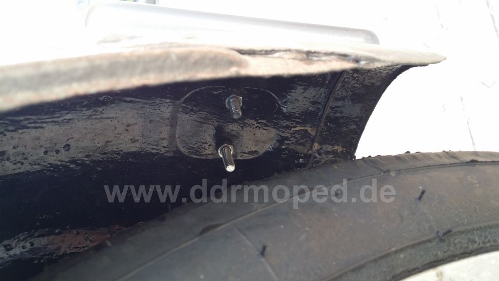

Der Neckermann Spatz hatte dann noch eine Erhebung am hintersten Stück, da im Westen ein Kennzeichen montiert werden musste.
Ein Bild dazu sollte im Forum zu finden sein....

Schutzblech mit kurzer Doppelsicke immer mit Stützblech.
Eine Erhebung am hinteren Schutzblech beim Neckermann Spatz ist mir nicht bekannt.

QUOTE (JeyTi @ 25.09.2015, 19:40)
Hier zu sehen...
https://www.ddrmoped.de/forum/index.php?showtopic=5715
Ich seh da nur zwei Löcher für das Versicherungskennzeichen und das spezielle Rücklicht für den Ne kermann.
jan_avr
Geschrieben am: 25.09.2015, 21:03
Beiträge: 630
Mitgliedsnummer.: 3874
Mitglied seit: 27.09.2010
Diese Stelle wird wohl gemeint sein. Erhebung würde ich sie nicht nennen.
Mfg Jan

Das soll wahrscheinlich eine Verstärkung der Kennzeichenlöcher sein. wink.gif

Ok! thumbsup.gif ich habe 2Spatzen einen von 64 und einen von 65 da sind noch die mit einer sicke verbaut.dann müssen die vielleicht danach erst gekommen sein ab Bj.66.weil mein eines gerissen ist und ich ein anderes anbauen möchte aber ich finde nur die mit 2 Sicken.Soll ja wieder so sein wie vorher. smile.gif

Das verstärkte "Einheitsschutzblech" mit längerer zweiter Sicke wurde ab März 1966 verbaut . Der Stützblechboden konnte entfallen .

Die kurze Doppelsicke gab es nur beim Star. Der Spatz hatte bis zu Umstellung auf die lange Doppelsicke immer das Schutzblech mit einfacher Sicke verbaut. Die Umstellung fand im ersten Quartal 1966 statt.
