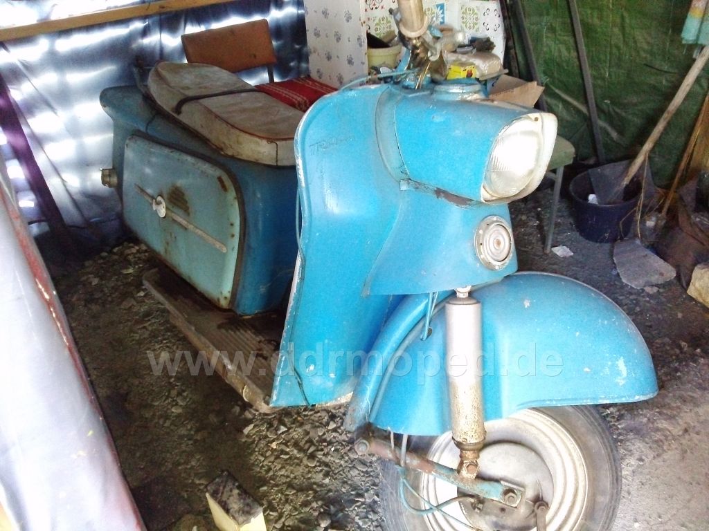

Jetzt noch ein Bild: (Habe ihn nur mal gewaschen)
subfossil
Geschrieben am: 06.09.2015, 15:33
Beiträge: 2990
Mitgliedsnummer.: 4240
Mitglied seit: 24.02.2011
Scheint ja recht vollständig zu sein, sieht aber trotzdem nach einer Menge Arbeit auf.
Halte uns hier mal ab und zu auf dem laufenden...
Mfg Nico
