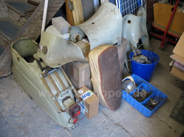

Hi,
ich habe schon länger eine 65'er Schwalbe mit 3-Gang Handschaltung und dem alten NKJ-Vergaser herumstehen.
Nach einigen anderen Projekten habe ich jetzt endlich mal die Zeit gefunden das gute Stück neu aufzubauen.
Die Schwalbe soll nach Möglichkeit weitestgehend original wieder aufgebaut werden.
Alle Blechteile werden gereinigt und mit Owatrol versiegelt, ich habe nicht vor irgendetwas neu zu lackieren.
Der verbaute Lenker ist leider falsch, einen kurzen habe ich in der Bucht gefunden.

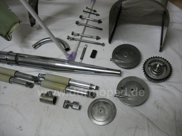

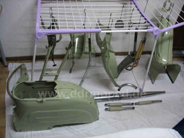

So,
hier nun der aktuelle Stand nach einer Woche Arbeit.
Alle Blechteile + Rahmen gereinigt, aufpoliert und mit Owatrol behandelt.
Stoßdämpfer bis auf einen aufgearbeitet.
Morgen geht es dann mit dem letzten Stoßdämpfer weiter...
Markus
madie
Geschrieben am: 17.08.2015, 22:12
Beiträge: 632
Mitgliedsnummer.: 4842
Mitglied seit: 10.09.2011
und der Rahmen.

Ahhh Danke,
dann muß ich mich wohl auf die Suche nach einem Alukettenkasten machen.
Die Brems- und Kupplungsgriffe wären dann auch geklärt, genauso wie die Fußrasten.
Wie sieht's mit den restlichen Sachen aus?
So nun zum aktuellen Stand.
Die Stoßdämpfer sind nun komplett fertig, Nabendeckel, Bremsankerplatten und der Kettenrad-Mitnehmer auch.
Kugellager und Achsverlägerung habe ich erneuert.
Die Steckachsen und noch ein paar Kleinteile ebenfalls.
Markus

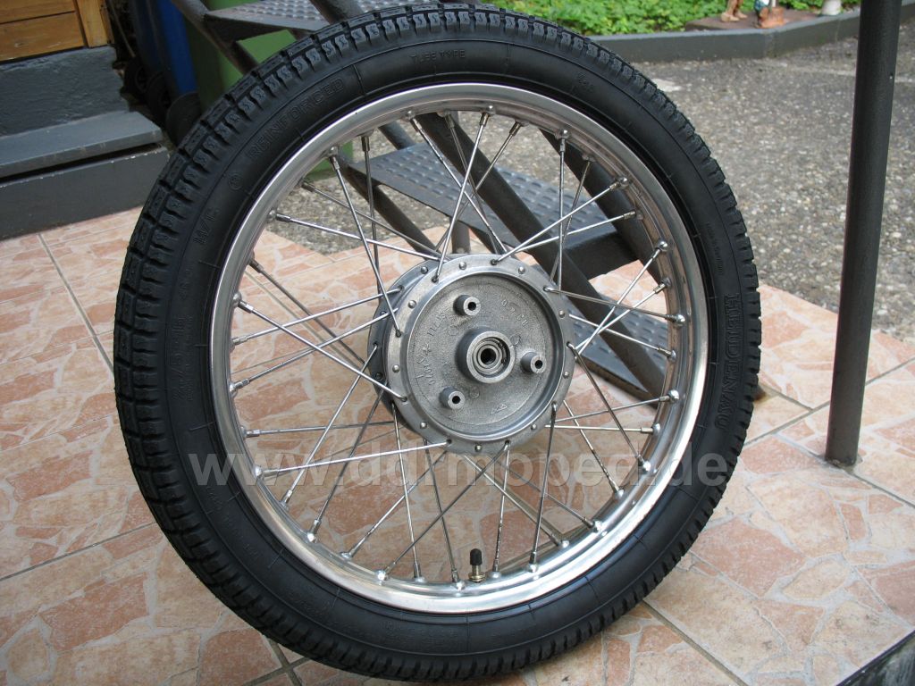

Hi,
auf dem ersten Bild oben könnt ihr den Ausgangszustand der Felgen erkennen.
Das ist nun das Ergebnis nach einem Tag Arbeit.
Die zweite ist morgen drann, die Speichen sind da aber nicht mehr so dolle.
Werde die zweite dann wohl hinten einbauen.
Markus
Geschrieben am: 19.08.2015, 20:22
Beiträge: 5648
