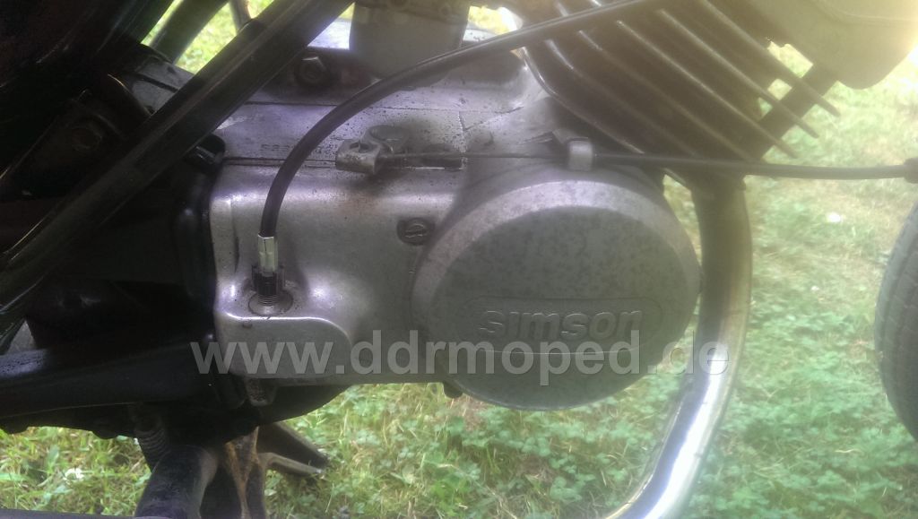

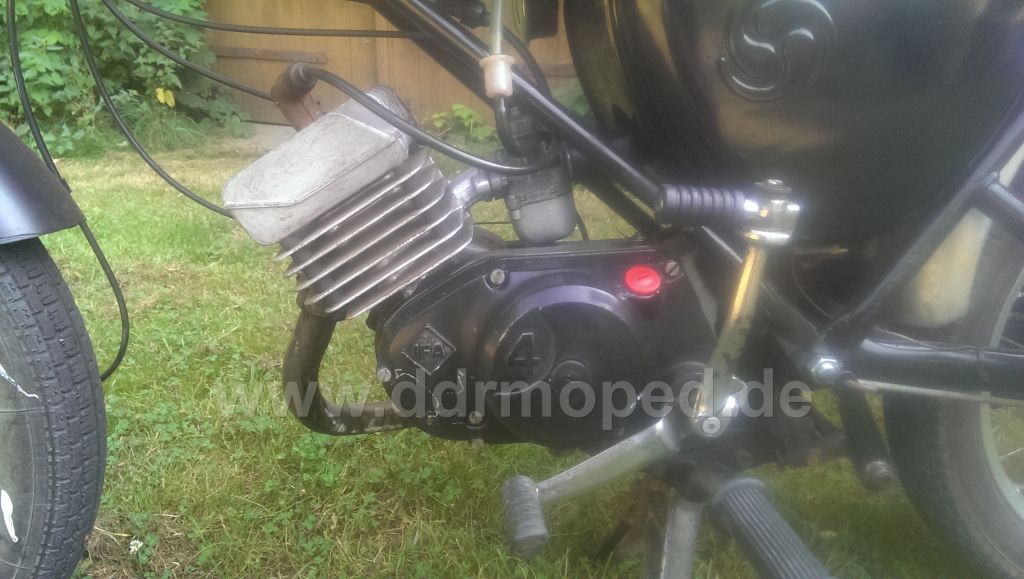

Peatyo
Geschrieben am: 13.08.2015, 15:26
Beiträge: 93
Mitgliedsnummer.: 7944
Mitglied seit: 09.02.2015
Nummer 1
Ich Lache Lieber Später... Grüße Der Peter :D

Peatyo
Geschrieben am: 13.08.2015, 15:28
Beiträge: 93
Nummer 2

subfossil
Geschrieben am: 13.08.2015, 19:26
Beiträge: 2990
Mitgliedsnummer.: 4240
Mitglied seit: 24.02.2011
Der sieht doch gut aus einzig der schwarze Deckel ist nicht so stimmig.

Ich denke du spielst auf den Motor Seitendeckel vom S50 an.?
Der hatte ja den Schriftzug "Elektronik" eingraviert.
Das gab es beim S51 nicht mehr, da waren die Seitendeckel bei allen Varianten gleich.
Deinen schwarzen Deckel kannst du auch wieder blank machen falls du keinen zum Austausch parat hast.
Für dein klackern hab ich aus dem Stand leider keine Erklärung.
Mfg Nico
Geschrieben am: 13.08.2015, 21:06
Beiträge: 6817
Kupplungdeckel ist vom Roller, also SR50C(E). Hat aber nix zu sagen, die waren nur lackiert. Also Farbe drauf.
