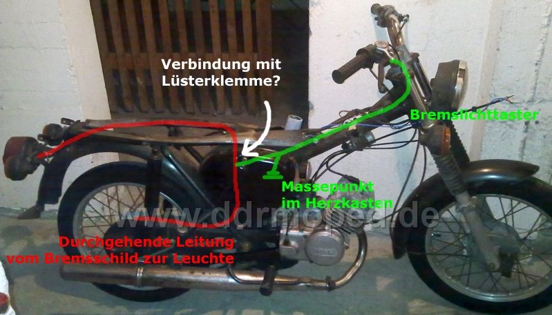

meine S51 har vorne eine Aufnahme am Bremshebel für den vorderen Bremslichttaster. Ich habe mir nun mal heute folgendes zum nachrüsten bestellt:
Set Bremslichtschalter S51
Gummikappe für Bremslichtschalter
Meine Frage ist:
Wo schließe ich die beiden Kabelschuhe an _uhm.gif _uhm.gif Ist dafür überhaupt noch Platz ? Was schlagt ihr vor um diese zu verbinden hmm.gif
Gruß Björn

Den einen auf Masse und den anderen auf Braun Schwarz was von der Bremmse hinten kommt.
Grüße Gerald

so ich habe das ganze nachgerüstet. Es ist sogar im Buch als Zurüstteil für die B2-4 aufgeführt (Und alle anderen S51).
1: Originalteile (Nachbauteile für Simson) kaufen
Man benötigt:
Set Bremslichtschalter S51 (Teils ist die Gummikappe mit dabei)
2: Es muss das richtige linke Klemmstück vorhanden sein, mit der Aufnahme für den vorderen Bremslichtkontakt. Der Bremshebel muss unten so eine kleine Lasse dran haben für den Stiftkontakt. Die aus Alu haben da sogar auch schon verbaut.
3: Kabel 1 kommt im Herzkasten an die Masse (Kabelschuh ab und Ringschuh drauf)
4: Kabel 2 (Kabelschuh ab montieren) wird mit dem Kabel welches am hinteren Bremslichtkontakt gesteckt ist zusammen gefügt. Man kann dies mit Lüsterklemmen und etc. machen. Ich habe das Kabel vom Schalter einfach verlängert, dieses mit dem Kabel vom Bremslichtkontakt in einen gemeinsamen Kabelschuh gepresst (Spezial Kabelschuhzange). Dann aufgesteckt. Fertig ist es ! Nun sieht man auch ein Bremslicht wenn man nur vorne mit dem Handbremshebel bremst.
Gruß Björn
