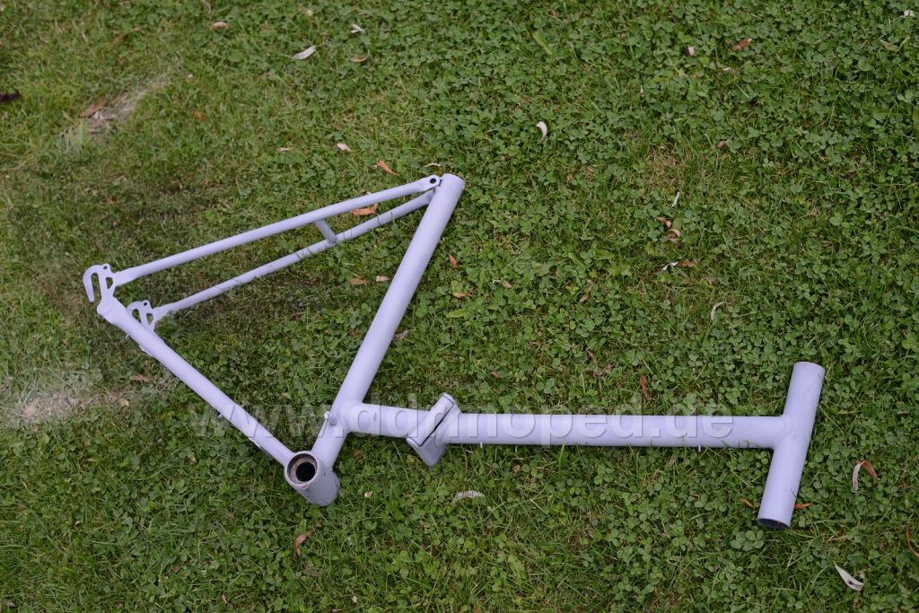

Und zwar habe ich heute den Rahmen vom Strahler abgeholt und gleich grundiert.

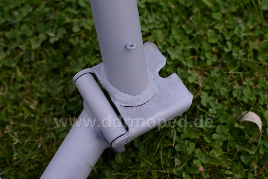

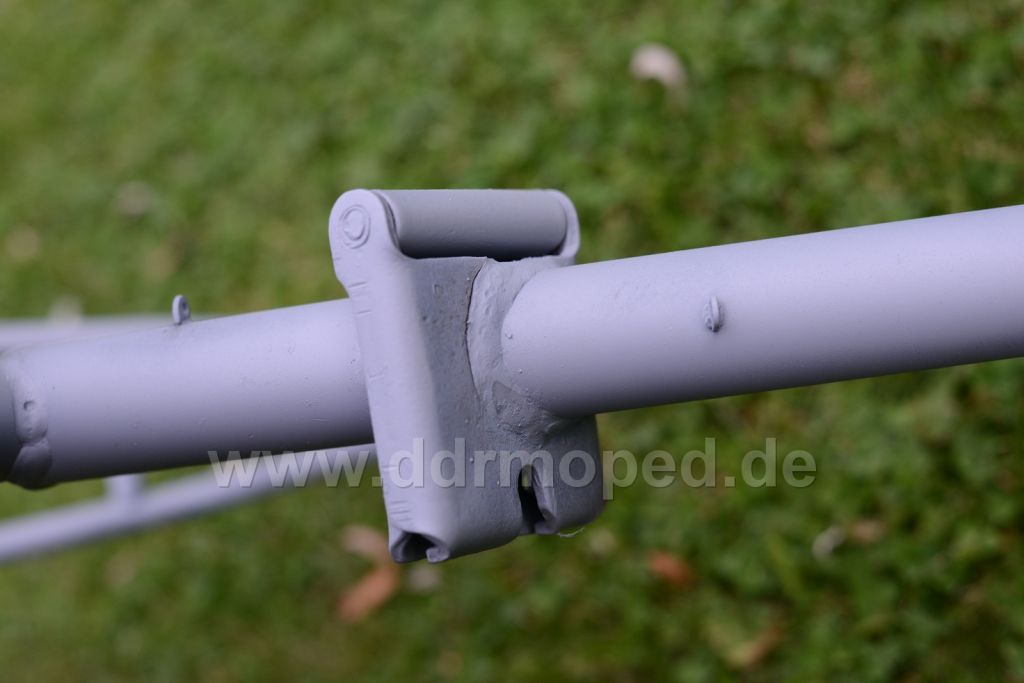

Nunja alles schick und gut , was ich sehen musste ist ein kleiner Riss unten am Unterrohr.
Nun weiß ich aber nicht , ob das so "normal" ist und durchs schweißen damals gekommen ist , oder ob dieser doch etwas gefährlicher ist...
Was meint ihr ?
Trotzdem damit fahren ?
Ärgert mich schon etwas , da ich kein Schweißgerät habe und in meinem Bekanntenkreis auch niemand.

Ich hoffe du hast mit starkem Weitwinkel fotografiert, denn wenn er wirklich so aussieht ist er wohl nicht mehr benutzbar.

Such dir mal eine Autowerkstatt oder Schlosserei und werd damit mal vorstellig, sollte eig mit einem 5er in die Kaffekasse erledigt sein.
Geschrieben am: 31.07.2015, 19:23
Beiträge: 4256
Ja, da solltest du auf jeden Fall noch mal vernünftig drüberschweißen (lassen).
So kannst du jedenfalls nicht mehr rumfahren, ohne Gefahr zu laufen, dich selbst zu verletzen.

Da der Rahmen an der Stelle ja nicht nur gerissen, sondern augenscheinlich auch verzogen ist, würde ich persönlich das Teil entsorgen und den nächsten Rahmen genauer anschauen.
Vom Drüberschweißen wird die Überlastung des gesamten Rahmens ja nicht rückgängig gemacht, sondern lediglich das offensichtlichste Symptom kosmetisch behandelt.

Wenn es ein ultra seltener Rahmen wäre, könnte man versuchen ihn zu retten. Sicherheitsbedenken aber eingeschlossen.
Wirf das Ding weg und besorg Dir einen anderen Rahmen. Das sollte Dir Deine Sicherheit wert sein.

Verzogen ist das gute Stück nicht , nur ein kleiner Riss ...
Wird kommende Woche geschweißt , ich halt euch auf den laufenden... ne ne ne grins , bei mir kommen NIEMALS Klappis auf den Schrott dry.gif

Allein die Tatsache, dass es ein erkennbarer Spalt ist, beweist, dass irgendwas verzogen ist, denn ansonsten hätten sich die beiden Risskanten ja nicht voneinander entfernt.
Dass da ein glatter Span Metall einfach so rausgerutscht ist und damit eine Lücke hinterließ, dürfte dagegen ja eher unwahrscheinlich sein.
