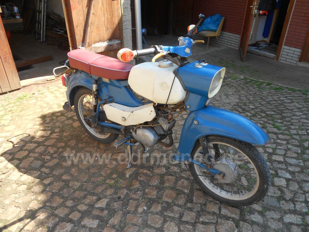

ich besitze einen '68 Sperber und spiele mit dem Gedanken ihm wieder in original Zustand zu versetzen. Leider weiß ich nicht so recht was zum Baujahr passt und was nicht. Die habe ein paar Bilder mit Details gemacht.
Ich freue mich auf viele Kommentare.
ilmsdorfer
Geschrieben am: 29.07.2015, 08:24
Beiträge: 12
Mitgliedsnummer.: 8257
Mitglied seit: 01.07.2015

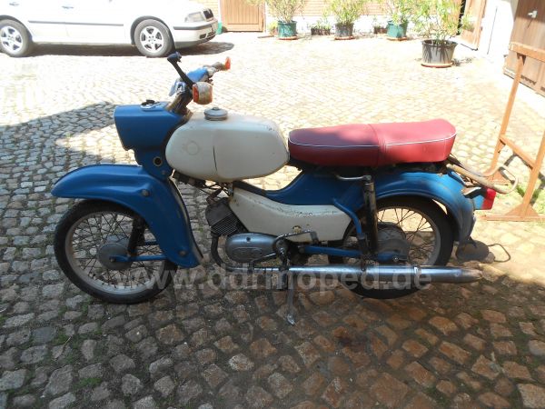

Der Keder muss weiß/beige sein aber das was es so zu kaufen gibt gefällt mir nicht so. Beim Spiegel weiß ich nicht ob Niere oder Rechteck? Die Griffe sind nicht gleich.
Die Sitzbank hab ich neu bezogen, ist aber nicht die Originale. Hatte der Sperber auch mal eine kurze Sitzbank oder nur die langen? Wenn ja wie lang ist "lang" und wie kurz ist "kurz"? biggrin.gif
Bei den Seitenblechen der Motorabdeckung bin ich mir auch nicht sicher.
Ich habe hier oft gelesen das beim Sperber nur graue Bowdenzüge zu verwenden sind, nun ja bei meinem sind sie ehre Gelb/Beige. Oder wird aus Grau nach Jahren Gelb?

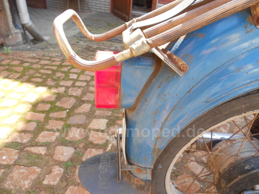

Spritzschutz? Scheint vom Habicht zu sein oder '68 habe die schon diese verwendet? Das Rücklicht ist nicht in Grau lackiert. Ein anderes hab ich mir schon besorgt.

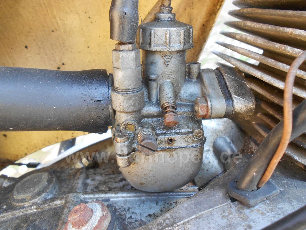

Vergaser? 16N1 mehr steht nicht drauf! Ich habe schon welche gesehen mit einer ein gestanzten "3". Weiß nicht ob er original ist, die 80er HD ist drin.
Was sofort auffällt ist der falsche Lackton von Rücklichtgehäuse und Lenkerblech, da gehören die hellen Teile ran. Dein linker Lenkergriff ist falsch, der kam erst in den 80ern auf den Markt.
Den Sitzbankbezug finde ich sehr schick, steht dem Sperber.
Ich würde den Sperber an deiner Stelle komplett zerlegen, wieder aufhübschen und konservieren. Somit hast du lange Freude.
Original gehört an den Sperber der Vergaser 16 N1-3 mit einer 80er Hauptdüse und 04er Teillastnadel. Überprüfe die Ansauganlage des Sperbers mit auf Dichtigkeit, davon entscheidet sich maßgeblich, wie schön er läuft.

Super Ausgangsbasis dieser SR 4-3, gefällt mir richtig gut sehr schöne Patina (gibt nichts Besseres), wie gesagt nur den rechten Griff, denn Keder und die Abdeckung Lenker ... thumbsup.gif

Hier mal ein paar Bilder vom Vergaser.

Und ein schöner Tankdeckel mit Silbervase muss noch ran...

Dein rechtes Seitenblech stammt wahrscheinlich vom Habicht (ausgeklinkte Ecke für die Luftführung).
Mach mal bitte mehr Vergaserfotos von allen Seiten und von der rausgeschraubten Nadeldüse. Dann kann man mehr sagen, ob es ein 16N1-3 ist.

Überprüfe mal ob dein Lenker verbogen ist. Es sieht auf dem zweiten Bild ganz so aus, als würde er auf der rechten Seite stark nach unten gehen und links hingegen hoch, so wie es sein müsste.

Hat jemand noch ein Seitenblech vom Sperber über? Ober braucht eins vom Habicht?
Ich würde meines auch tauschen.
