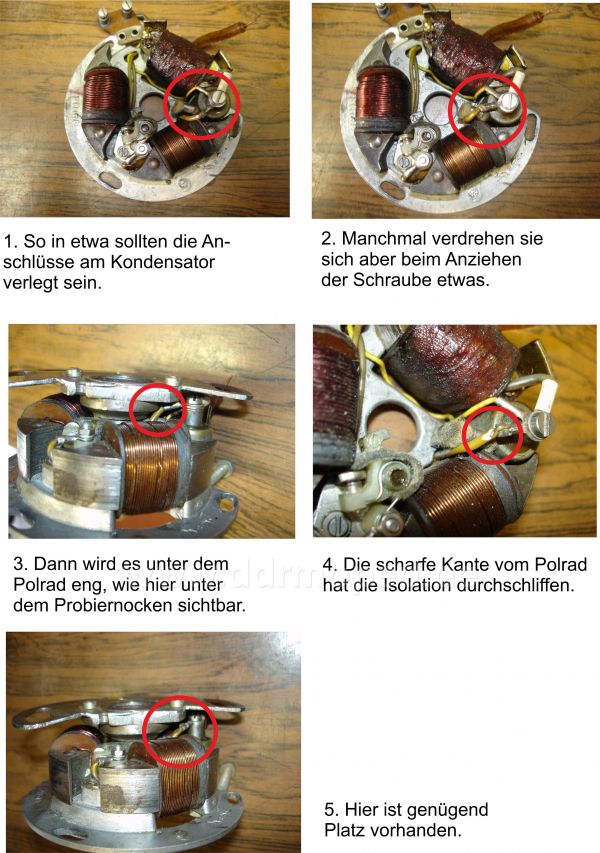

Wolfgang
Geschrieben am: 24.07.2015, 13:10
Beiträge: 2979
Mitgliedsnummer.: 195
Mitglied seit: 14.01.2006
Ferndiagnosen sind immer schwierig und Du hast ja auch schon etliche Fehlermöglichkeiten ausgeschlossen.
Da der Fehler immer bei höheren Drehzahlen auftritt und die Kurbelwellenlager noch nicht überholt sind, hier noch ein Hinweis:
Wenn man beim Festziehen der Zylinderschraube am Kondensator nicht aufpasst passiert es schnell, dass sich ein Kabelschuh etwas mit dreht (vielleicht weil der Kondensator nicht fest genug eingepresst ist, oder weil sich die Vergussmasse im Kondensator etwas mit dreht).
Dann kann die Kante im Polrad die Isolation des Anschlussdrahtes durchschleifen.
Der Masseschluss kann temparatur-, drehzahl-, und lastabhängig sein.

Danke für die Hilfe hab die Kabel nochmal umgelegt und einmal die ganze Zündung entfettet eingestellt siehe da sie läuft _clap_1.gif
Aber was mir aufgefallen ist an Bergen geht sie ganz schön in die knie und quellt sich den Berg dann hoch auch anfahren ist nur mit viel Gas möglich ist dies normal da es kein ps wunder ist oder stimmt da was nicht ? Auf gerade Strecke 45- 50 km/h
