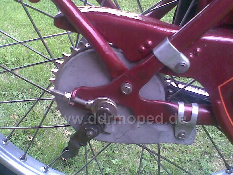

Hab bei meinem geschraubten Kettenblatt das Alubremsschild verbaut.

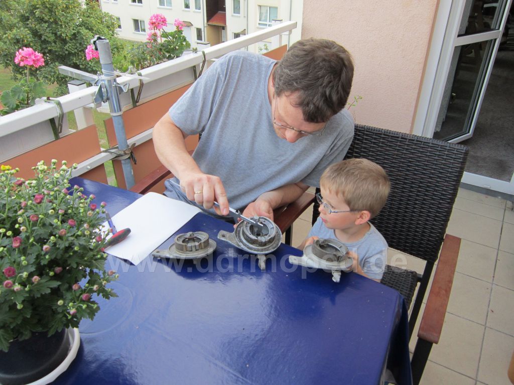

Wie versprochen habe ich heute die Bremsschilder mal vermessen.
Aber ich denke mal es sind lediglich Toleranzen in denen man sich dort bewegt. Also kein Grund das hier so auszubreiten biggrin.gif .
Aber ich habe es gleich zur Nachwuchsförderung genutzt.
MfG
Jan

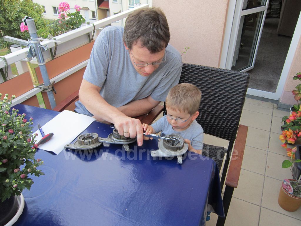

MfG
