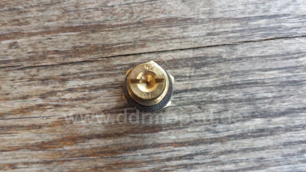

Hallo ich hoffe ihr könnt mir hier weiterhelfen.
Mein SR2 springt super an und läuft soweit auch sehr gut, nur die Höchstgeschwindigkeit ist mit 30 km/h etwas dürftig. Ich habe heute den Vergaser ausgebaut und die Düsen und die Teillastnadel überprüft.
Dabei ist mir aufgefallen, daß eine 52er Hauptdüse verbaut ist! Davon habe ich ja noch nie gehört, kennt die einer von euch?
Verbaut ist ein NKJ 122-4 Vergaser
Gruß snupi

Na, dann bau doch eine 55-er Hauptdüse ein!
mobiler4
Geschrieben am: 21.07.2015, 12:18
Beiträge: 5298
Mitgliedsnummer.: 1733
Mitglied seit: 15.12.2008
Nimm eine 55 er und mach den ganzen Deckelkram vom Luftfilter ab. Ach und schau mal ob der Auspuff innen sauber ist.
