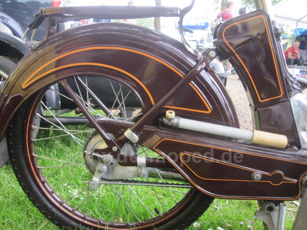

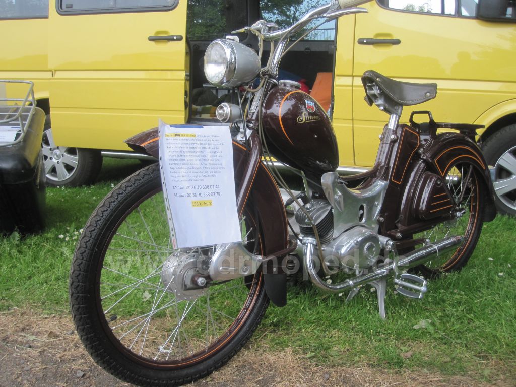

Da bekanntlich hier die Profis rumlungern, möchte ich euch eine ältere Restauration vorstellen, welche man auf dem Oldtimermarkt in Bockhorn kaufen konnte.
Ich bin gespannt, wie ihr das Fahrzeug beurteilen werdet. Habe nur ein paar Bilder, bin aber an Details wie Linierung interessiert, weil man da wohl auch grobe Fehler machen kann.
Es soll ein SR 2 aus 1963 sein.
Jetzt ein paar Bilder:

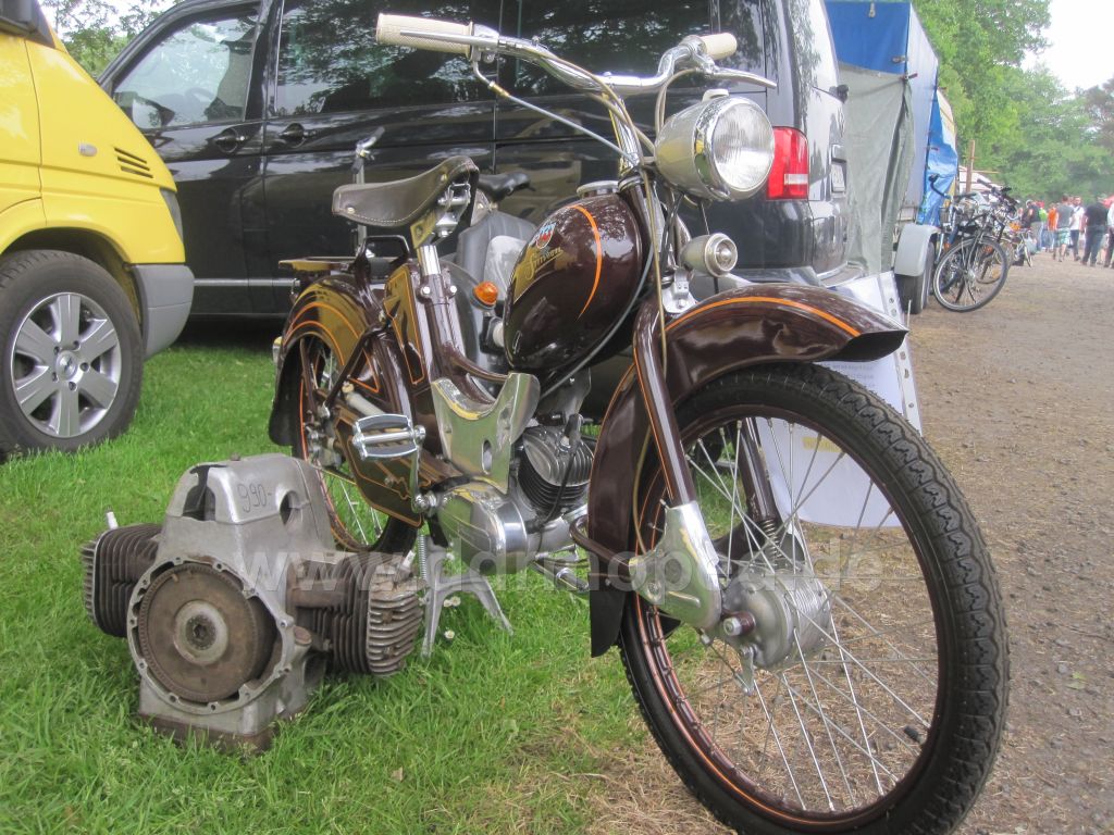

also ich glaube die Linierung am Heckkotflügel ist zu dick geraten.
Und die oberen 2 Linien fehlen hinten komplett wenn ich das richtig sehe.

Die Linien (Bögen) auf dem Tank sind thumbsup.gif thumbsup.gif .
Der Rest der Linien ist, sagen wir es mal vorsichtig, "bissel" zu dick. ohmy.gif cry.gif sad.gif
Auf dem Heckkotflügel "oben" gehört keine Linierung hin, nur an die Seiten und auf den Werkeugkastendeckel !!!
Ansonsten eine gelungene Arbeit aus der Volksrepublik Ungarn sorry ungarischen Volksrepublik. laugh.gif laugh.gif wink.gif

Und dann ist es kein SR2, sondern ein SR2E.

Also ich finde den SR 2E nicht schlecht. Er ist (fast) baujahreskonform aufgebaut. thumbsup.gif Als Mängel kann ich nur erkennen:
- die fetten Linien,
- die falsche Luftpumpe,
- Spritzlappen hinten (Geschmackssache),
- das fehlende Batteriefach und
Jeder der so ein Moped in diesem Zustand aufgebaut hat kennt die Kosten und die Arbeit die drin steckt. Den Preis halte ich durchaus für angemessen. Ob dieser auch wirklich zu erzielen ist, ist eine andere Frage. Aber wenn einer unbedingt einen Essi haben will und selber wenig Ahnung und Möglichkeiten hat, dann... . wink.gif cool.gif
