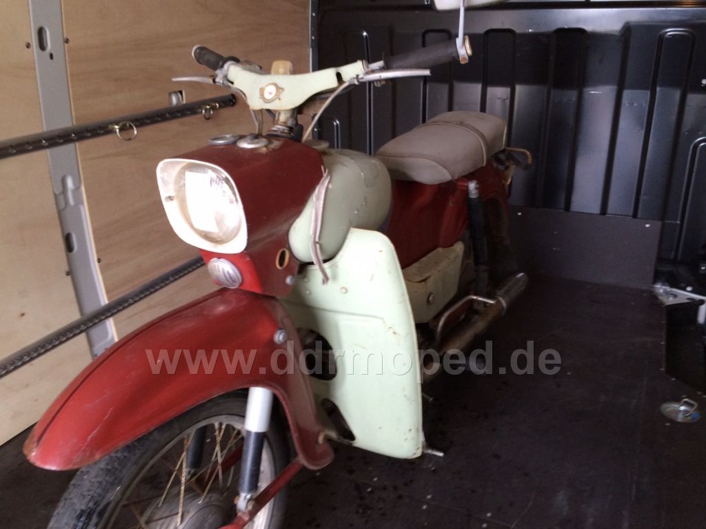

Habe mich dazu entschlossen einen Star aus `70 wiederzubeleben.
Einige sachen habe ich bereits erledigt, komplette Demontage, Sandstrahler, Lackierer und diverse Teile neu bestellt. Ich werde in den kommenden Tagen euch über den aktuellen Stand informieren, aber jetzt gibt es erstmal ein Bild, wie er eingeflogen ist.
Habe mit Sicherheit einige Fragen, um den Vogel wieder ordnungsgemäß herzurichten huh.gif

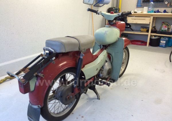

und noch eins von vorn

QUOTE (subfossil @ 06.07.2015, 22:38)
Das wollte ich auch grad schreiben, also nimms mir net übel, aber das hätte ein tolles Patina-Fahrzeug werden können. Gibt soviel abgewetzte Star-Blechteile, die oft nicht mal mehr rot sind....
Jetzt ist es zu spät.
Mica war genau so vorschnell wie ich damals. Evtl wird er sich später auch noch ärgern, wenn er etwas in die Szene geschnuppert hat und Patina zu schätzen lernt.
Welche Teile hast du denn bestellt bzw. wirst du austauschen?
Meist ist das DDR-Zeugs besser als der MZA-Müll, auch wenn MZA sich langsam macht.
ps. Original-Farbton bekommst du beim DocColor, falls du daran interesse hast.

Hallo, willkommen im Forum.
Auch ich bin der Meinung, dass man deinen Star von der Patina her hätte lassen müssen- ist ja aber jedem seine eigene Sache... wink.gif
Dennoch bin ich gespannt wie er dann bald mal aussehen wird. Und bitte lass das geile Knieblech dranne!!!

Na, also Original-Lack war das an dem Star doch sowieso nicht mehr.
Mica, laß dich bloß nicht davon verrückt machen, dass einige hier so auf Patina abfahren. Du allein entscheidest, was dir gefällt und wie du es willst. thumbsup.gif

Ich glaube auch nicht, dass es sich hier um Originallack handelte. Die Schrauben von der Sitzbankauflage und vom Rahmen/Koti hinten sind rot mitlackiert, wenn mich nicht alles täuscht.
Das Knieblech ist vom Spatz. Aber solange wie es passt.
Und komm bitte nicht auf die Idee, in den Koti hinten Kennzeichenlöcher zu bohren. Ungebohrte Kotis gibts nicht mehr allzu viele wink.gif tongue.gif

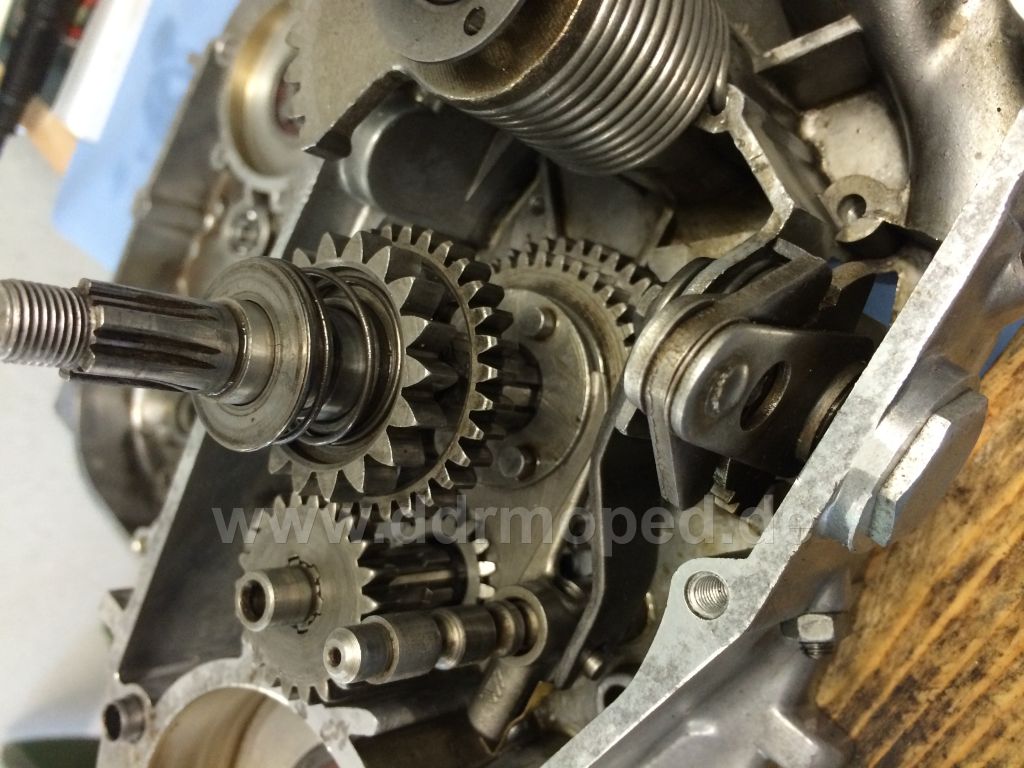

Bestellt habe ich u.a zwei neue Heidenau Reifen samt polierten Felgen mit Speichen. Ein neuer "Zigarren Auspuff" und paar Kleinigkeiten wie Kettenkasten etc.
Den Motor habe ich komplett zerlegt // war das erste mal blink.gif
Dachte ich bekomm das Getriebe nie wieder funktionstüchtig zusammengesetzt, doch nach dem Wechsel der Lager und Simmerringe sowie Kurbelwelle, ging es ziemlich gut biggrin.gif

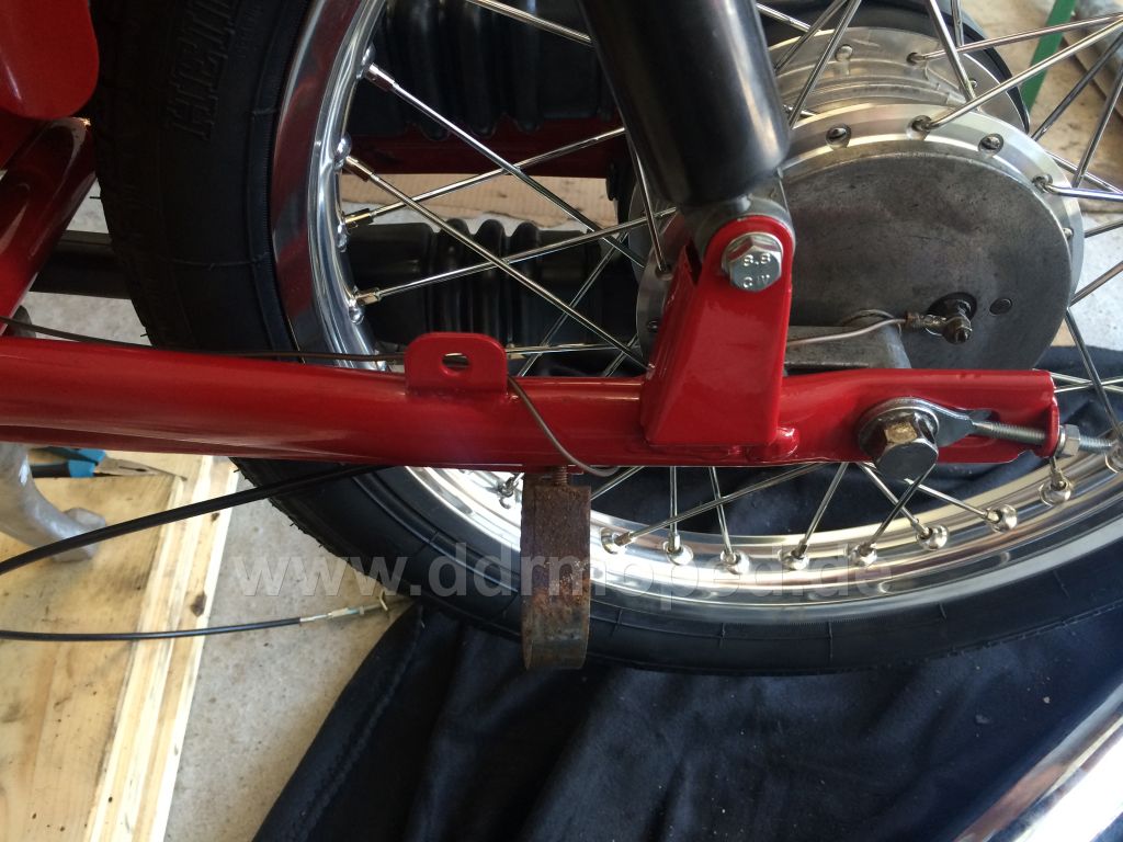

Habe aktuell ein Auspuff Problemchen, irgendwie schlägt dieser bzw. der Ständer daran, habe es auch mit der Originalschelle versucht, siehe Bild.
Ging es damals wirklich so eng zu??

Zum Auspuff: ich meine(bin mir aber nicht sicher) das auch mein Ständer an den Aufpuff kam, oder zumindest sehr nahe.
Da mein Star zerlegt ist, kann ich es im Moment nicht nachschauen.

Hallo Mica!
Dein Kettenspanner ist flaschherum verbaut. Um 180° drehen, dann passt das wieder. wink.gif
Wie es aussieht hast du auch einen Bremsbowdenzug von einer Schwalbe verbaut. Das wird also sicher nichts werden, du wirst ihn an deinen Star sicher schlecht befestigen können. Also machbar ist es sicherlich mit etwas basteln und anpassen.
In diesem folgenden Link (Klick!) siehst du den richtigen Bowdenzug. Dieser ist kürzer und hat die richtige Aufnahme. An deiner Stelle würde ich mir diesen Besorgen und verbauen. wink.gif
